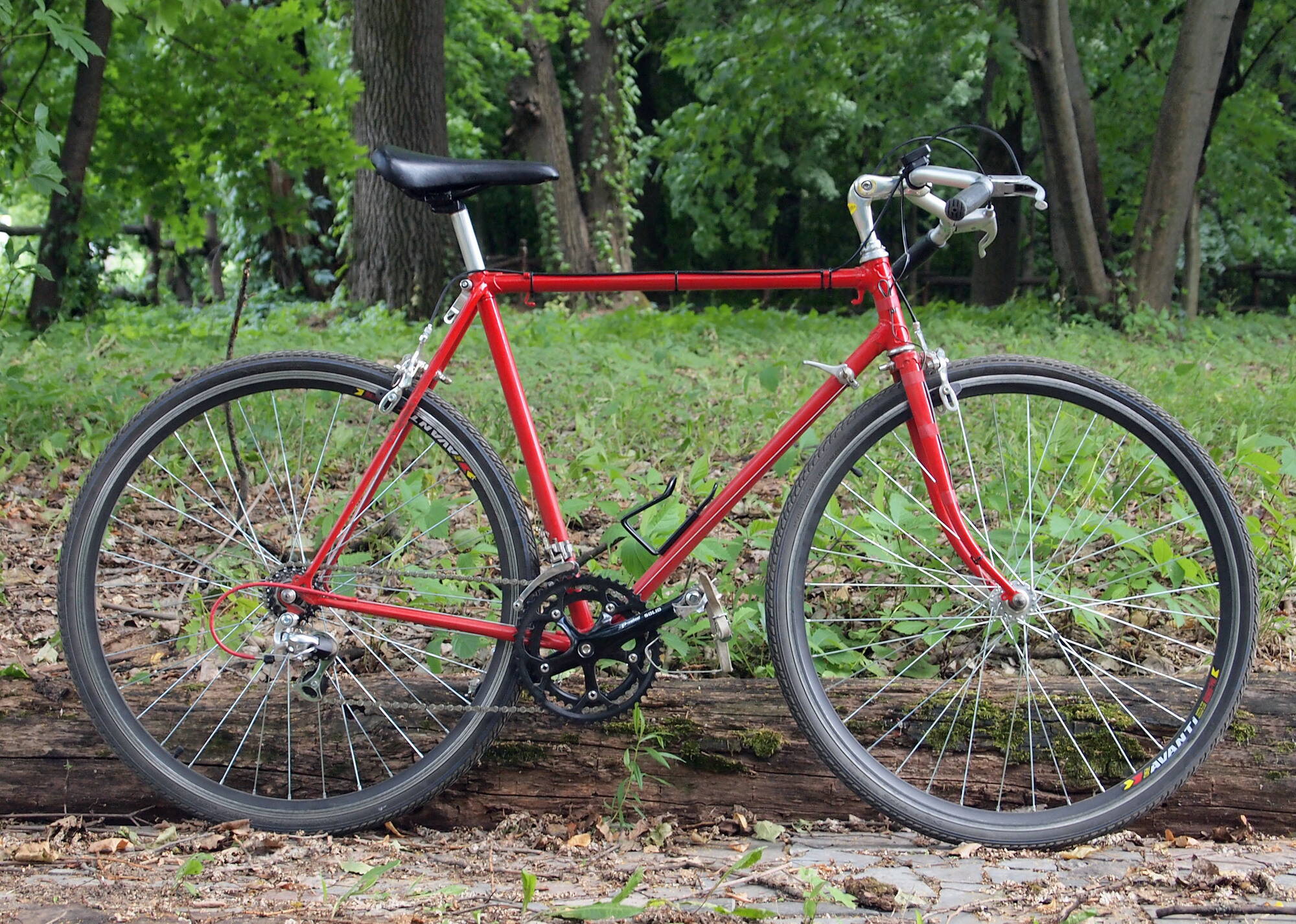

:velobig: Недавно вылупился
P6232967.JPG [ 1015.48 КБ | Просмотров: 2306 ]

педали немедленно снять. Советские педали своей резьбой убьют шатуны. Да, знаю, вкрутились как родные, но несоответствия в профиле резьбы создают микролюфт и раздалбливают резьбу шатуна. Снимай, пока не поздно.
+1
наоборот можно - в советские шатуны новые педали, а так нет

а я ничё...три года езжу)))

Красиво, стильно и органично.
Педали - да. Я бы и наоборот их не вкручивал (koriniy, тебе повезло просто :), как и немногим другим коллегам). Если сильно чешется - можно попытаться подобрать в нужные педали ось с резьбой, соответствующей шатуну. И вынос регулируемый, надеюсь, временно стоит - для определения размеров будущего постоянного жёсткого выноса.

Да я не спорю у самого на двух велах из трёх стоят контакты. Обувь под контакты очень удобная и износоусточивая. Я вот планирую на Туристе поменять Провиловскую системы трипл на компакт шоссейный да контакты всунуть.

Нормально получился,особенно радует использование старого ,переднего переклюка,мало кто догоняет что это 1в1 кампа,да ещеи рабоче-долговечный и видонприкольный,восновном вешают дешевое фуфло и тайно гордяцца :)
Что ,не порадовало: вынос,цельная заднетормозная рубашка при живых упорах,открывалка подседельная и то что колесо в дропах ,задвинуто назад до упора,купи длинные болты (старая кампа стиль,длиннее обычных),вставь их в дропы,отрегулируй.

Как ни странно предыдущий правый шатун убит современной педалью, временно снятой с барракуды... на оси педалей ХВЗ намотал фум-ленту для уплотнения и закрутил по самое немогу. Думаю будут стоять пока не подвернутся какие нибудь вменяемые педали.

Возможно ... меня вынос пока не анноит. Можно регулировать по настроению :)

Имевшиеся в наличии передние переклюки просто не влазили, а то и поставил бы ... :) АутентЫчный подошел. Цельная заднетормозная оттого, что раздельная выдавливалась через бонку. Не те нынче рубашки ... а мне открывалка подседельная нравится почему-то ... А вот про дропы не понял нихрена ... В прЫнцыпе сантиметр туда-сюда большой роли не играет. Отсутствия феньшуя пока не замечено. А покрышки у меня дерьмовые :(

Велосипед кльовий :good:
Погоджуюсь щодо підсідельного зажима, на дорожному велосипеді він не потрібен. Акуратніше виглядатиме просто болтик, особливо якщо він сучасного типу.
Про дропи я теж не зрозумів, думав це стосується тільки сінглів, а на передачах якраз щоб до упора.
Яка ширина покришок? Фреймсет, я так розумію, СШ 80-х? Який зазор залишився між покришкою та вилкою?
93 року.
Не міряв, та хотілося б трохи поменьше... десь на сантиметр.

Мне очень понравился, единственное трос заднего тормоза проложи нормально. Рубахи хрен найдешь а современная не влазит в кольца, делай так: ножом срежь 3 мм пластиковой олетки с рубахи,и спираль как раз подходит под внутренний диаметр боночки.

современный кожух у меня продавливается через бонку. Найду нормальный заменю, может быть. А пока пусть все в стиле хай-так :)

А как по мне - так ничего зазорного в сплошной тормозной рубашке и нет - К примеру, на тех велах, где проводка тросов в раме то тоже используют и сплошную, к примеру Bottecchia - тормозная заднего, Мерида Скультура - тоже, и ничего, кроме удобства при езде. А в случае, когда попадание в грязь и дождик вероятно - так даже и лучше, и на моем тренировочном тоже сделаны сплошные рубашки. Если же очень захочется феньшую - сделать самому законцовки рубашек с большим внутренним диаметром под совр рубашку с наконечником и с длинным хвостиком под внутренний диаметр бонки, и бонки те - пропилить, как современные, для удобства обслуживания.
Открывашка - тож смысл имеет, к примеру в наших условиях - пристегнув вел, седло с собой уносят, вор, выбирая что украсть и не быть тормознутым скучающим полицейским и лишиться прав за управление неисправным ТС ( :smile:, однако законно, работает и пугает куда сильнее штрафа), выберет вел с седлом. Да и порой на утилитарнике или крокодиле седло стоит хорошее, тот же Брукс, или Физик, а коже не фиг лишнего на улице торчать. Третий резон - засовывая вел в машину, частенько седло приходится снимать или утапливать.
Регулировочные винты в дропы - это про другие дропы - с дырочками в них под винты, чтоб выставлять сменное колесо сразу и точно в нужное положение. Своего рода символ - Я гоняюсь таких гонках где запаску везут механики на машине :), и дорога каждая доля секунды на замену. Практически - удобство, и одно из отличий гоночной рамы от шоссейной, еще и позволяющее выставить колесо в наилучшее положение относительно переклюка. На современных рамах невостребовано - там дропы вертикальные.
П. С. Можно украсть выражение в стиле хай-так? Очень понравилось :)
Хороший крокодил. Летучий?

OldBlackCat ви напевне знаєте, але я все таки напишу, а раптом... Рубашки для гальм Ф5мм і мають, конструкцію яка відрізняється від рубашки для переклюків Ф4мм. В епоху СРСР рубашка була тільки одного типу - пружина в кембрику. Щось схоже по конструктиву так і залишилось в сучасних рубашках для гальм.
для гальм
для переклюків
Я це до того, що можливо на вашому велосипеді, на гальма встановлена рубашка з тросом для переклюків? По фото мені здається що саме так. Якщо ж ні тоді прошу вибачити мене за це припущення :smile:
Ставити суцільну чи ні, справа смаку. Мені більше до вподоби відкритий трос... або трос схований в рамі :smile:
anatoly-alex Не прийміть за образу, але я точно знаю, що жоден з наведених вами аргументів на користь зажима, ніколи і ні у кого не був мотивом для його встановлення :smile: Ставили тому що це наче по-модньому і просто кортіло його поставити, а всі аргументи придумують потім, щоб оправдати своє рішення і себе заспокоїти. Знаю що так, оскільки сам такий :D
Колесо в дропах закидуєм до упора і воно вже на своєму місці відносно всього що необхідно. Яка різниця у що вісь буде впиратись? :smile:
