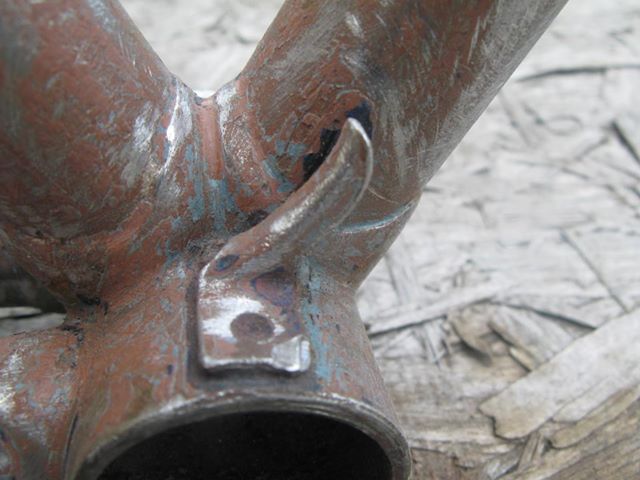

Вопрос по тросам переключения скоростей для рамы 1979 г. Олимпиада-80. Как правильно ставить - с рубашкой сверху каретки по направляющим или можно без рубашек.

Нет, он про оигинальные направляющие. Они над кареткой из пластинки сделаны.
 Заголовок сообщения: Re: направляющие тросов
СообщениеДобавлено: 16.06.2013 00:14
На "обычных" стартонах около каретки стоят бонки, и рубашки (короткие, сантиметров по 10) там просто необходимы. На "олимпийских" 1979-80гг (с упрощённым рисунком рулевой колонки) на раме есть специальные направляющие по более поздней итальянской моде, на них рубашка нафиг не нужна, да и не влезет она туда, и упираться ей некуда.

так тросы проходят над кареткой или под? без фото не разобраться....

НАД кареткой и на "олимпийском" и на "обычном". Только на обычном оболочка нужна, а на олимпийском к раме направляющие для троса припаяны. Под кареткой, как на фотках выше, стандартно на стартонах тросики не проводились (хотя, конечно, на "обычном" можно сделать - и делают).
Да выложите же, кто-нибудь фотки, у кого есть :)
из первого сообщения:
направляющая для троса.jpg [ 45.75 КБ | Просмотров: 4231 ]

pitbrit
Да блин, ты читал что Kisa писал? Он же сказал что рубашка нужна на обычном старт шоссе, а такая направляющая есть только у Олимпийки.
Фотка что я выставил от спец заказа но у Олимпийки аналогичное устройство.
