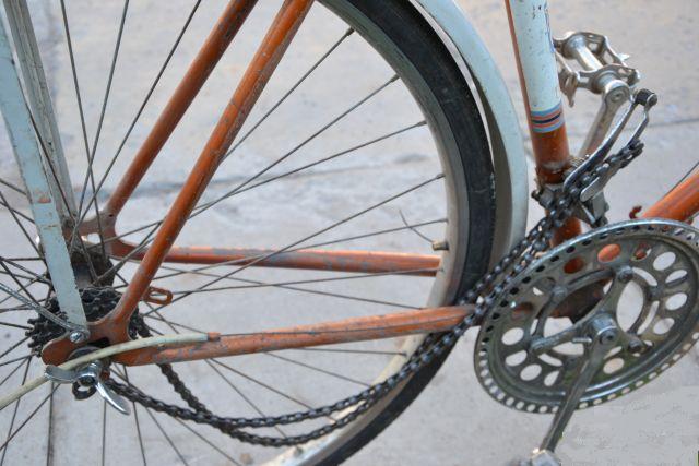

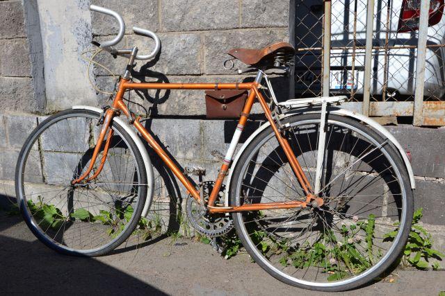

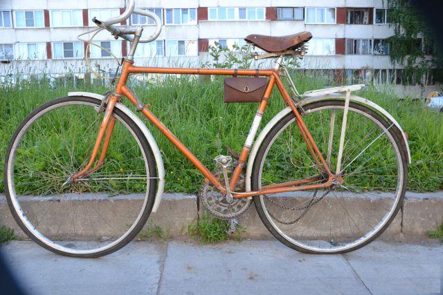

Предлагают шоссейник за 2000 рублей
выпуск 68 года
стоит ли брать, во сколько ремонт выльется, руки растут из правильного места
последний раз на веле катался двадцать лет назад
вообще, каких годов стоит брать
394477165.jpg [ 80.34 КБ | Просмотров: 2212 ]
394478296.jpg [ 68.56 КБ | Просмотров: 2212 ]
394479126.jpg [ 50.79 КБ | Просмотров: 2212 ]
394480146.jpg [ 62.56 КБ | Просмотров: 2212 ]

Ну это точно не 68-й год.
Вот в 78-й я бы поверил.

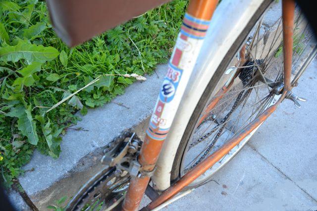

смотрел на фотке смотрел, вроде написано 540, не могу найти такой
владелец говорит что написано спорт

Там В-542 написано, а в 68 году их еще не было. Вот у меня был В-542 77 года, так что скорее всего продавец на десятилетие соврал :)
Но аппарат неплохой. Вообще, конечно, состояние у него не ахти. Я бы больше 1000 не дал за него, торгуйтесь смело.

Дружище, это нельзя назвать шоссейником в плане спортивном. Это скорее, многоскоростной дорожный велосипед с туринговой составляющей.
Турист 87
Старт-Шоссе 85
Чемпион Шоссе

Это не шоссейник.
Это туриковый мусор.

Шоссер должен иметь короткую базу, компактный задний треугольник, почти прямую вилку, хорошую сталь. Туринговые велы под это не подходят.
из советского велостроения для шоссера подходят спецзаказовские рамы, Старт-Шоссе годов начала 80ых, самым лучшим по мнению многих завсегдатаев этого сайта является Олимпиский Старт-Шоссе Москва-80 (из серийных велов). ВОт на них стоит сделать. Но по цене обойдётся не дешевле б/у карбона в Украине или нового Люминия.

Неясна цель покупки. Если цель собрать шосейник- то данная рама негодится никак.
Если цель собрать что-то бюджетное для неспешных покатушек- то с натяжкой сойдет :)

по итогу, сторговались на 1500
состояние колёс на 4+, обода новые, трубки на 4
рама по факту оказалась в лучшем состоянии чем на фото
подшипники свежие, не люфтят, восьмёрок нет вообще, рама не гнутая, каретка не люфтит, крылья тоже на 4 потянут, тормозные колодки почти новые, цепь не растянута, задние звёздочки новые
из минусов
тросики тормозов под замену (нет двух рубашек, коротеньких, около крабов)
на каретке только одна звездочка, большая
в раме, где крепится натяжитель и переключатель задний, закатана резьба
вариантов восстановления, на вскидку вижу парочку
вварить туда болт
или
рассверлить и вварить туда гайку с мелкой резьбой, предварительно сняв с неё грани и уменьшив высоту
буду перекрашивать, полностью разбирать, всё промывать и пересмазывать (для смазки МС-1000 подойдёт?).
хочу поменять седло, буду смотреть оригинал (или, что посоветуете)
завтра отправлюсь на рынок и на барахолку, буду прицениваться и закупаться.
А вообще, хвз - вещь, всегда нравились велы СССР
не могу найти фото в хорошем разрешении заднего узла переключения скоростей
было бы здорово наклеечку найти ХВЗ сделано в СССР 542
