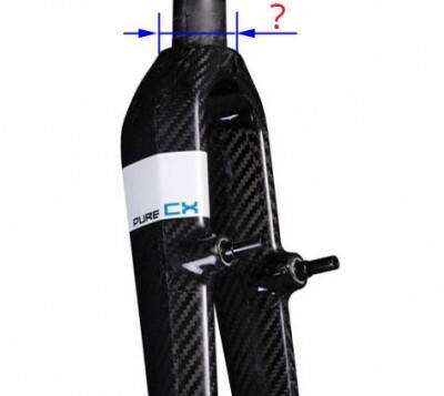

Как мне кажется, довольно легко определить из чего сделана вилка по весу:
больше 1кг - полностью алюминиевая
примерно 800-900г - карбоновые дропауты и алюминиевый шток
около 400-500г - полностью карбоновые.
Из интересного полностью карбонового (и не экстра дорогого) нашел только одну (ссылка или смотреть на чайнике). Только не думаю, что она будет хорошо смотреться на СШ. Обратите внимание на размер c рисунка ниже. У этой вилки он равен 48мм (писал консультантам в магазин).
P.S. Поправка. На официальном сайте написано просто "full carbon" (ссылка).
В описании магазина написано "a carbon steerer (330mm) and blades with high clearance alloy crown", что можно перевести как:
1) карбоновый шток и [карбоновые] перья (дропауты) c высоко оформленной алюминиевой короной;
2) карбоновый шток и перья c высоко оформленной алюминиевой короной [перья тоже алюминиевые].
Короче, ТС вы меня тоже запутали! :smile:
cx_fork01.jpg [ 48.87 КБ | Просмотров: 3002 ]

Ну вот чего вы прицепились? :smile: Я примерно сказал.
К тому же давайте не отвлекаться от темы!
