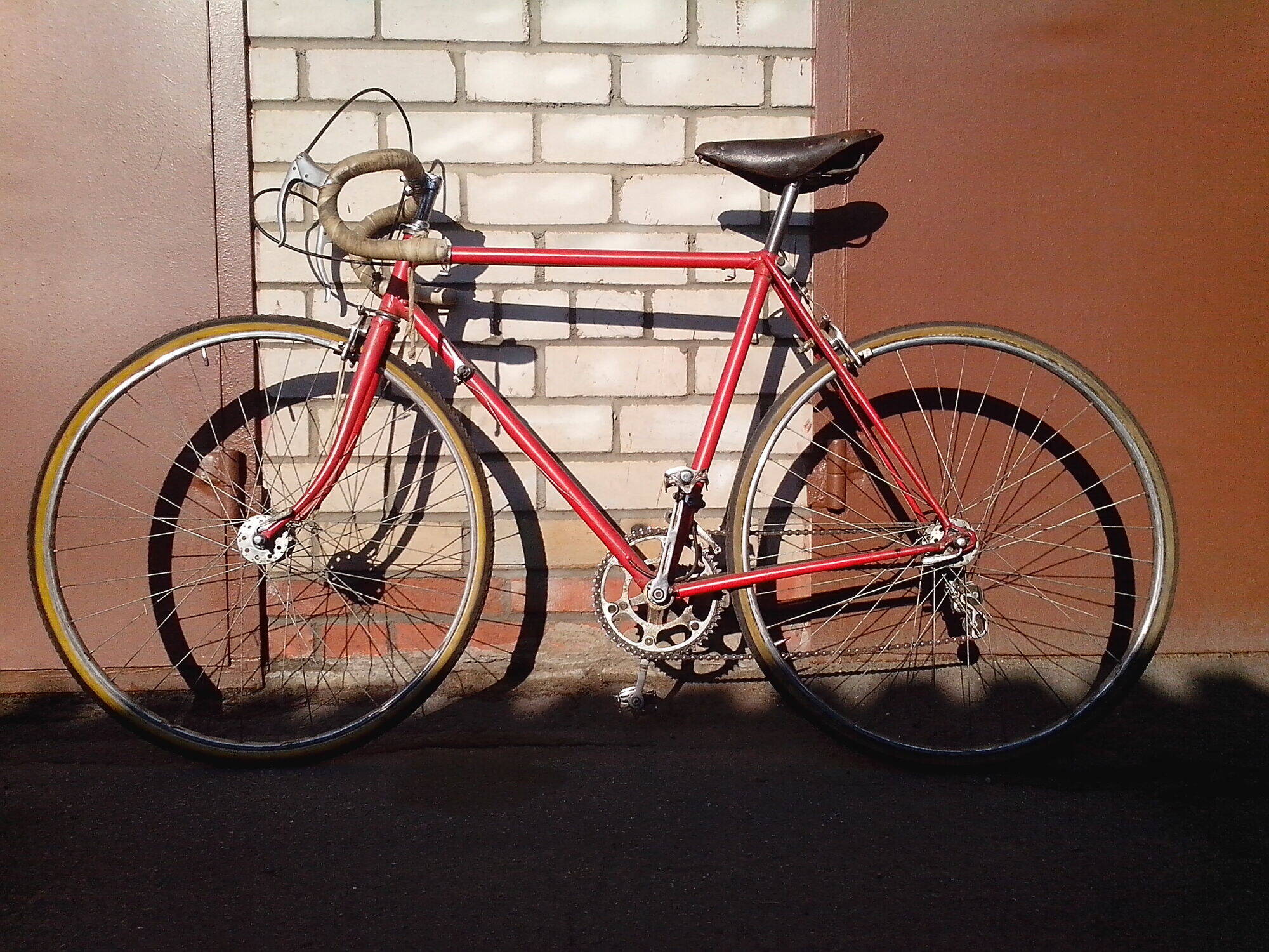

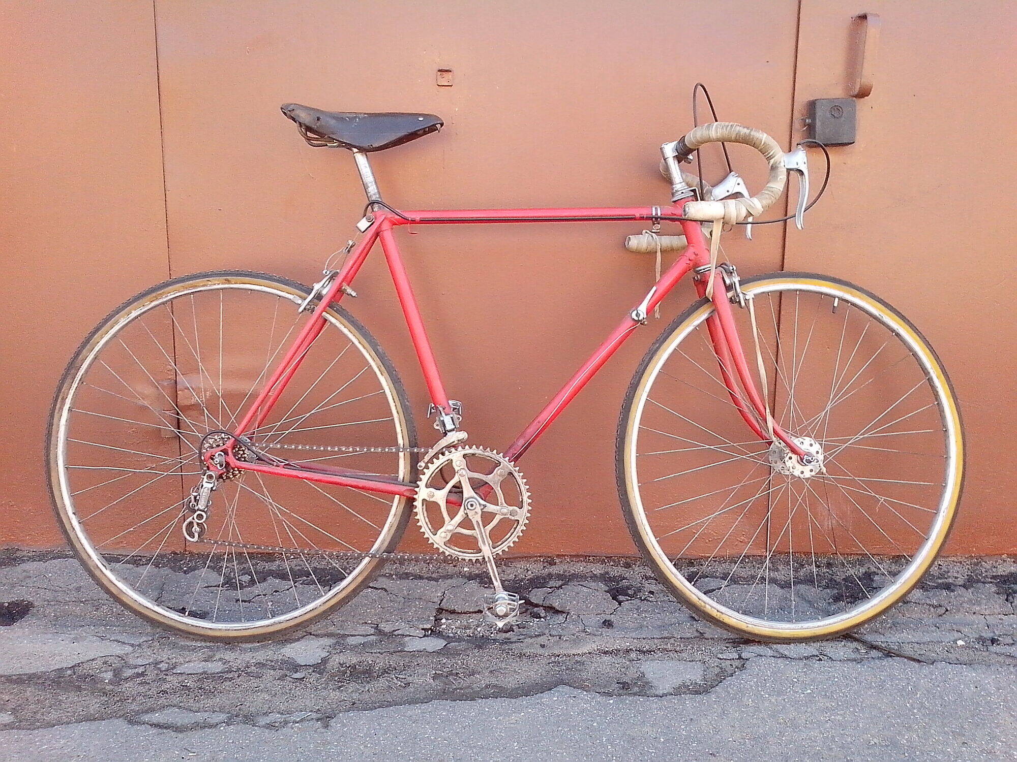

Добрый день всем.
Владею, насколько я понял, велосипедом "Чемпион" В-551, выпуска 1961 года.
Велосипед смог проехать по гаражам метров 20 в одну и в другую сторону :)
Более мучить его не стал, т.к. колеса кривоватые, а трубки я не смог достойно накачать.
Техзадание: начистить, отполировать, восстановить ничего не меняя.
Но очень хочу комплект дополнительных клинчерных (так? а то я пока чайник) колес для повседневных катаний.
Есть вопросы:
1. Где в Москве поехать поискать родные ХВЗ втулки или колеса в сборе? На какую цену ориентироваться?
2. Если на родных не стоит заморачиваться, то может кинете ссылки, какие втулки брать?
С ободами, спицами и покрышками я вроде разобрался благодаря форуму (хотя тоже не факт).
Тема будет не очень активная, т.к. кроме велосипеда я еще озадачен воспитанием трех дочурок, одна из которых родилась не так давно.
Итак поехали.
IMG_20140814_084731.jpg [ 888.87 КБ | Просмотров: 6054 ]
IMG_20140814_084803.jpg [ 992.93 КБ | Просмотров: 6054 ]

Далее переписка с человеком от которого я ждал ответов и получил их... :D Ну чтобы не повторяться.
HENK75
У Вас есть вариант, пересоберите колеса из тех которые у вас есть, возьмите от туда втулки, новые спицы и обода новые не высокие, можно и двойные, можно одинарные, шириной примерно 15 мм по посадочному размеру для двойных и по шире для одинарных. Взять можно в Сокольниках ну и других вело магазинах.
Но я бы не стал крокодилить велосипед 1961 года, я бы оставил в оригинале и краску и комплектацию.
А вообще заведите тему по Вашему велосипеду с фотографиями, будет проще давать советы, да и "Чемпинонов" не так много, интересно посмотреть.

В Сокольниках в трубе в 10 павильоне можно спросить оригинальные втулки от ХВЗ переднюю и заднюю с звездами, обода там же желательно не высокие алюминевого цвета, преберете втулки и соберете колеса, будет похоже на оригинальную комплектацию.
Можно собрать и на новых втулках но придется гнуть задние перья, и оригинальные колеса уже будут вставать только при обратной операции, так что оригинал.
А еще есть путь, на поискать авито и купить пару колес от туриста их выровнять и поставить, самое грамотное решение.

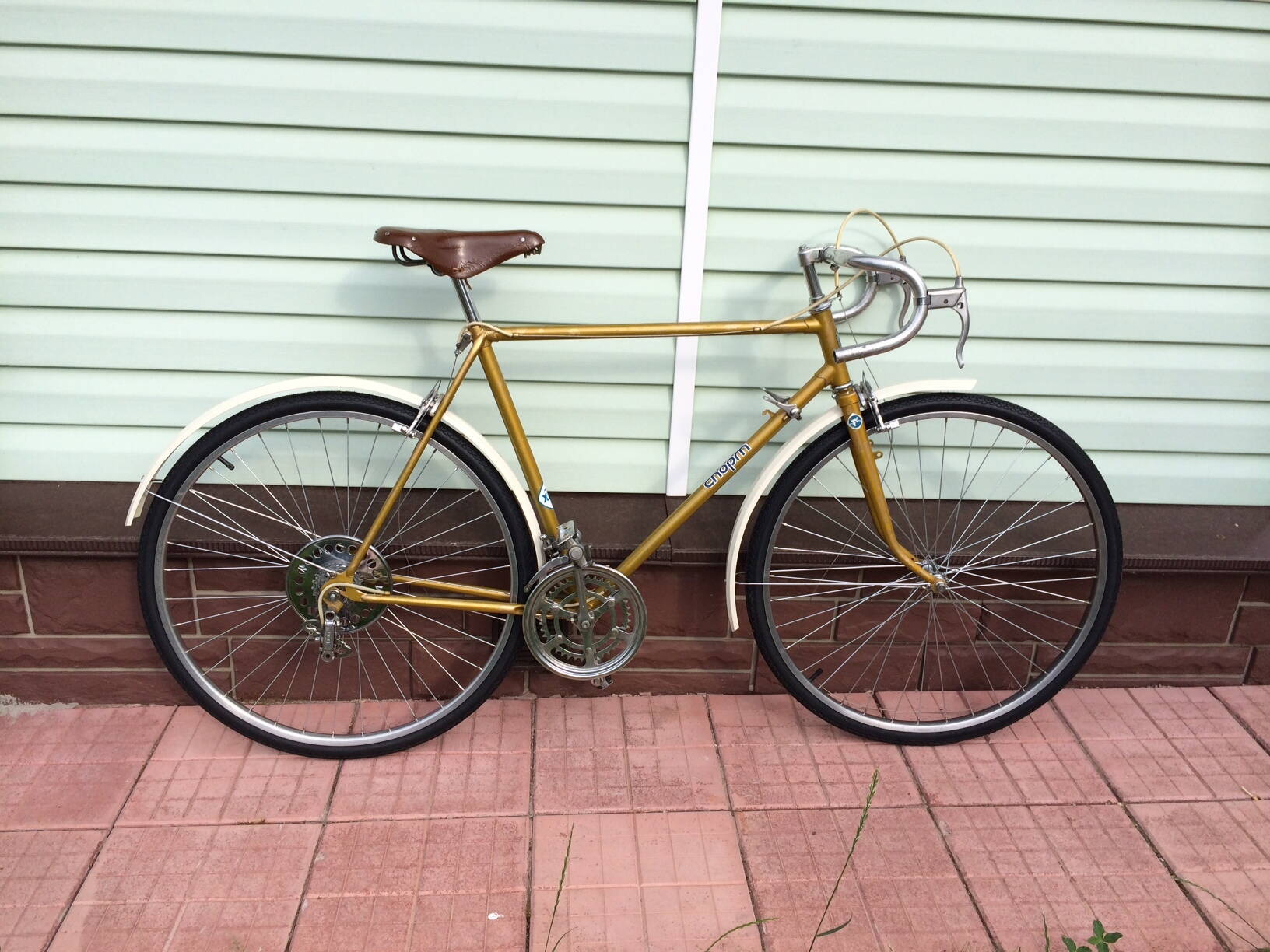

Вот тут есть два "запасных колеса" http://www.avito.ru/moskva/velosipedy/v ... _372023749 можно я думаю поговорить и забрать.

Дочки это здорово :roll: а уж три дочки для папы совсем хорошо :smile:
Велосипед в очень приличном состоянии, только реставрация и родные детали, просто нужно ему сделать "лихорадку Гои" и будет классно.
Колеса родные с родной резиной если найдется в сохранности, если нет то подобрать резину из ретро серии
Олень там на крыле обалденный, уже звоню.

Кстати Спутник 70 года в родной очень приличной комплектации, я так понимаю это люкс комплектация, хромированные крылья и багажник :roll: фара!
думаю реальная цена на него тысяч за 3-5
Если человек готов торговаться, и цена адекватная для Вас, то можно взять все вместе с колесами и будет комплект "Чемпион" и "Спутник" все в оригинале.

Был и у меня такой вел, только 59 года. Хорошая машина, накатистая. До 93 года дожил, порвал ему раму в дтп...
Так что очень стоит его восстановить, и именно с новыми современными колесами,(старые колеса и в новом виде там не блеск, но проверив и перебрав можно получить вилсет под трубки, да еще и аутентичный) а уж под трубки или клинчерные обода Вы выберете, дело второе. Учитывая троих дочек, наверное клинчер лучше, так как резина подольше служит, да и универсальнее - сегодня можно купить и однотрубки клинчерные. Разжимается - руками, усилие смешное. А старые колеса восстановить зимой, для фана.
Второе слабое место этого вела - система на трехлапке и с клиновым креплением - как износится, я бы посоветовал не искать родную, а аккуратно сменить ось на квадрат, а систему - на недорогой шимовский трипл. Вместе с шатунами придется сменить и педали - из за резьбы.
Седло - привести в порядок родное. Хороший чепрак - чудо, как удобно.
Манетки - я бы оставил родные. При умении ими пользоваться и не в гонках - абсолютно всеядны и переключат всегда.
Спутник? При наличие Чемпиона? Не смешите... Чемп - это кайф. А спутник - утилитарник, да колеса его - печалька, мягкие....
