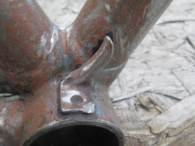

Вопрос по тросам переключения скоростей для рамы 1979 г. Олимпиада-80. Как правильно ставить - с рубашкой сверху каретки по направляющим или можно без рубашек.

с рубашкой

В оригинале не было рубашки.

Нет, он про оигинальные направляющие. Они над кареткой из пластинки сделаны.
 Заголовок сообщения: Re: направляющие тросов
СообщениеДобавлено: 16.06.2013 00:14
На "обычных" стартонах около каретки стоят бонки, и рубашки (короткие, сантиметров по 10) там просто необходимы. На "олимпийских" 1979-80гг (с упрощённым рисунком рулевой колонки) на раме есть специальные направляющие по более поздней итальянской моде, на них рубашка нафиг не нужна, да и не влезет она туда, и упираться ей некуда.

Если манетки на раме(нижняя труба)какие там нахрен рубашки? Только кусочек на конце правого пера к дерейлеру,см 10-12 максимум,и рубашка -тормозная если оригинал,фрикцион.

На "обычных" стартонах НАД кареткой трос проходит в коротких рубашках. На фотках общего вида особо не видно, а на моём вся эта фигня срезана, а то бы зафоткал :)

НАД кареткой и на "олимпийском" и на "обычном". Только на обычном оболочка нужна, а на олимпийском к раме направляющие для троса припаяны. Под кареткой, как на фотках выше, стандартно на стартонах тросики не проводились (хотя, конечно, на "обычном" можно сделать - и делают).

Morgul писал(а):
так тросы проходят над кареткой или под?
из первого сообщения:
направляющая для троса.jpg [ 45.75 КБ | Просмотров: 4248 ]

Ну вот,посмотри на фотку у Сергиуса,где там рубашки? Только у дерейлера,как я и говорил. И вообще,чем гоночней вел(70-80е) тем меньше там рубашек.

Да блин, ты читал что Kisa писал? Он же сказал что рубашка нужна на обычном старт шоссе, а такая направляющая есть только у Олимпийки.
Фотка что я выставил от спец заказа но у Олимпийки аналогичное устройство.
