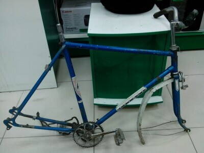

достался бесплатно, вел нужен для нечастых поездок на рыбалку по дороге и пересеченке. как определить год?
подскажите что на него лучше навесить и вообще любым советам буду рад. заранее спасибо
5B2SS9tuU8Q.jpg [ 46.57 КБ | Просмотров: 2378 ]

у нас на рынке обошлось бы в $50
2 колеса с резиной, цепь, седло и фривил.
По хорошему и тормоза сразу купить с ручками. .еще ~$20

Колеса-
втулки пара 40грн
спицы 2 компл-50
обода пара-120
трещетка- 50
работа по сборке 120
итого новые колеса-380 грн
резина 80х2 компл 160
далее
седло-40
цепь 50
тормоза-100( хорошие)
ручки- 50 грн
манетки на руль -70
крылья 100
багажник 70
могу все выслать Новой поштой. я таких уже второй десяток восстановил.

немного не бюджетно) колеса можно дешевле наверное найти, работа - я сам сделаю.
кстати насчет тормозов, чем заменить? туда же только крабы полезут - нет креплений под обычные?(

я тебе накидал цены, на самые дешевые детали- дешевле только втулки от десткого велосипеда и обода из бумаги.
я про новое. а насчет найти. так я могу найти колеса от турыста за 40 грн пара. и что? это говно и геморрой а не колеса. тебе кататься или потрахаться? если второе - покупай. получишь массу удовольствия :yes:
чем заменить тормоза не буду писать- купи родные они дешевые,дерьмовые, зато станут легко.
удачи сборщик :wink:

Бюджетно не выйдет.
Даже по минималке.
Обода ~500 р штука
Втулки перед и зад ~700 р
Система ~400 р
Спицы 2*32=64*4 256 р
Резина ~500 р штука
камера ~200 р штука
сидушка ~300 р
тормоза около 1000 р нормальная (и вроде спереди что то есть похожее на тормоз, может его оставить)
переклюк ~300 р
ручки для тормоза 300 р
еще тросики и рубашки к ним
Почти 6000 р
И это почти из самых дешевых компонентов. Тобишь супер велик не выйдет после потраченных денег.
Есть конечно вариант искать все б/у, но опять же те же колеса просто нереально найти. Только если те же ХВЗшние, но они еще та какашка. Мне предлагали заднее колесо вместе со звездами за 400 р + 2 резины кривые 40*622.
PS Сам сейчас пытаюсь обновить велосипед Урал. У меня и состояние получше. И запчасти все есть. Хотел новые колеса хотя бы. И впоролся что надо около 3000 р (обод / покрышки / камеры / ободная лента) и это без новых втулок. И вот сейчас уже в раздумьях, а надо ли мне это все.
