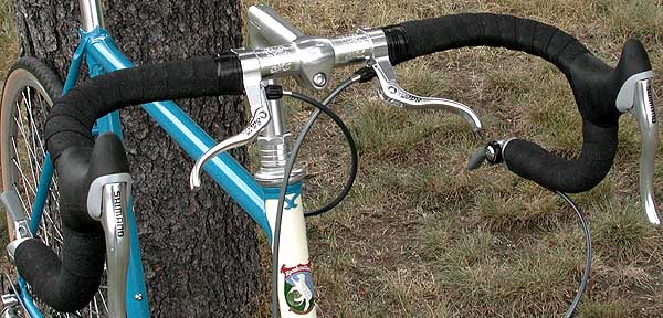

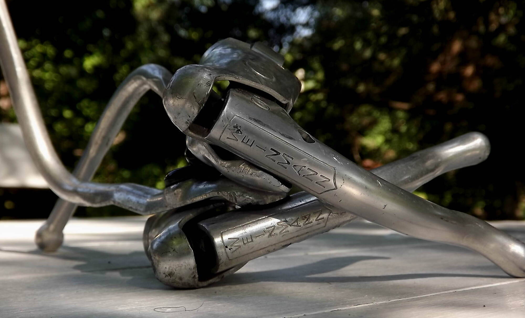

Всем добра. Задумался я тут сделать повторитель тормозов, что-бы пользоваться ими в верхней посадке, (как на фото с интернета) Желание сделать все на оригинальных тормозных ручках (нет желания менять ручки на новоделы). Искал по темам но что-то не нашел. Кто подскажет каким путем идти, что-бы не колхозно и без долгих танцев с бубном, не сложно технически.
Комментарий к файлу: типа такого

такие ручки на велошроте стоят вполне адекватно.

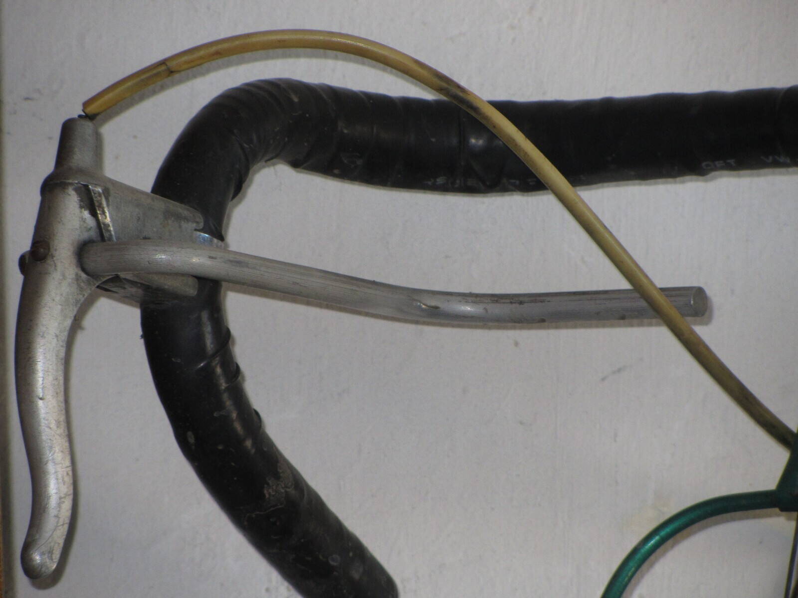

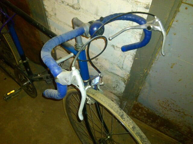

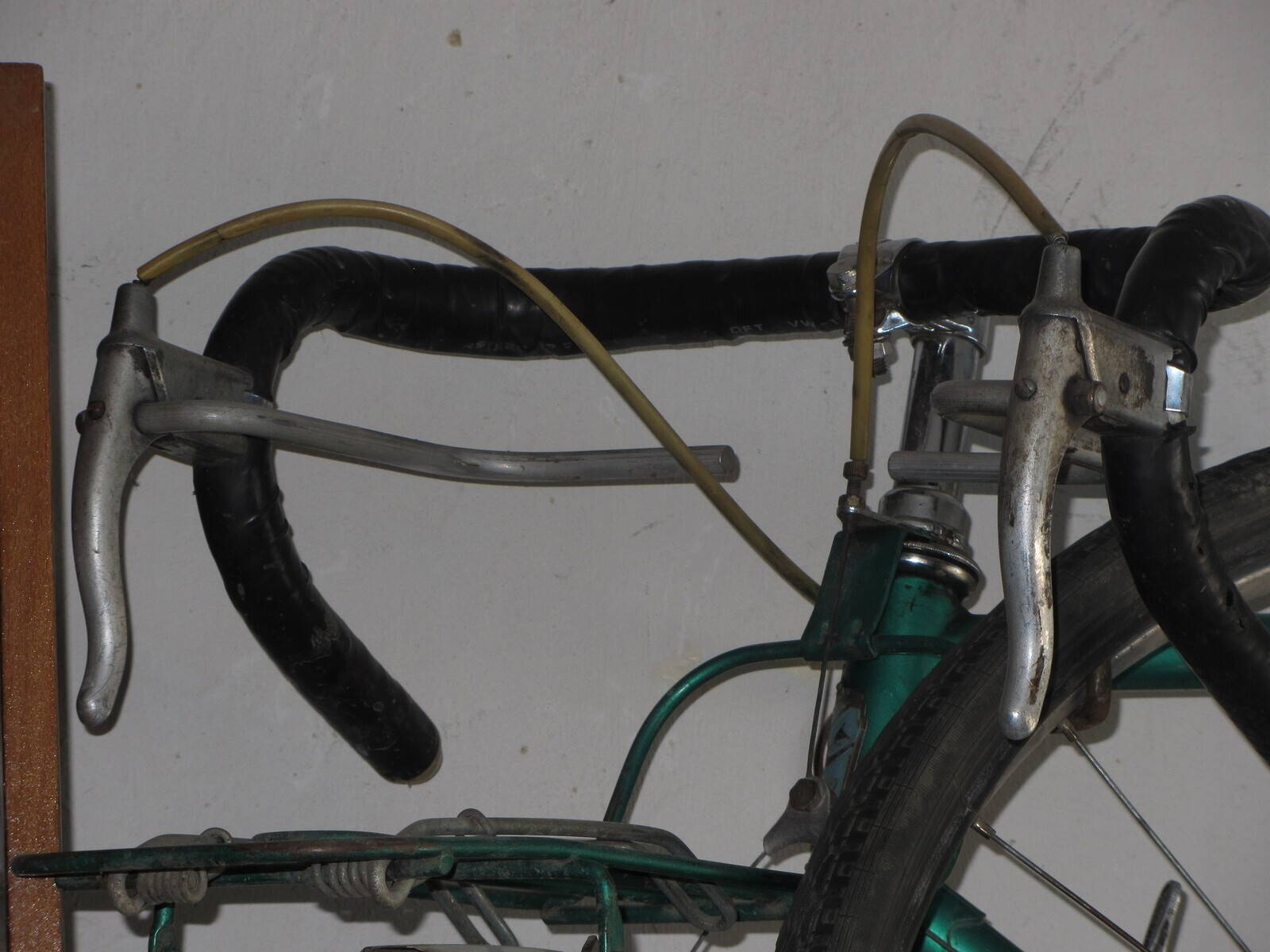

Вот так выглядят родные повторители на моём Туристе 86-го года.
IMG_1725.JPG [ 299.42 КБ | Просмотров: 4103 ]
IMG_1727.JPG [ 278.74 КБ | Просмотров: 4103 ]

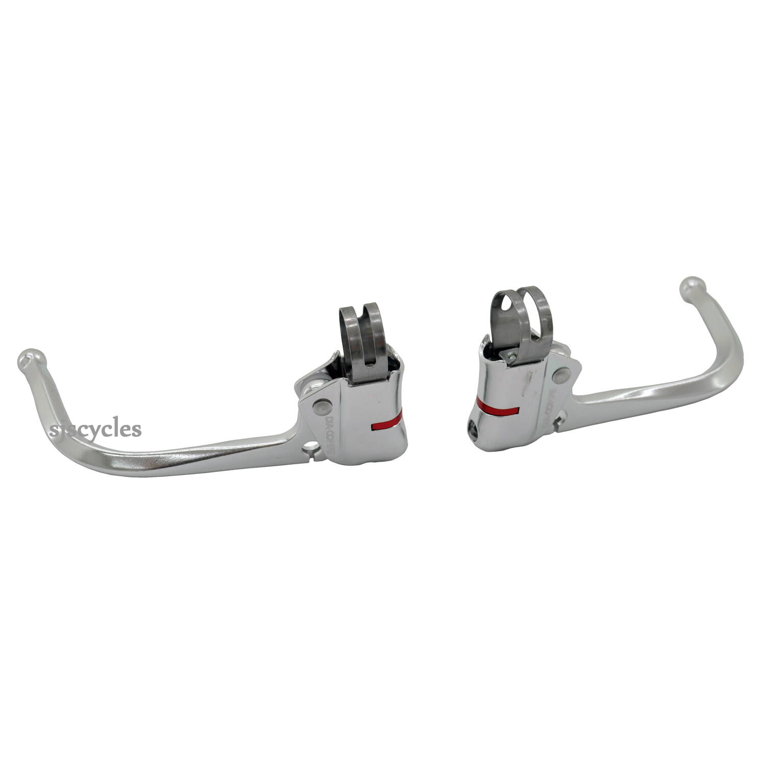

Простіше придбати фірмовий "Вейнман" за 150-200 грн пару ніж колхозити з гальмами !
ручки2.jpg [ 208.51 КБ | Просмотров: 4056 ]
Думаю можно попробовать повторить схемотехнику. Изогнуть алюминевый штырь, пропустить через просверленное отверстие в ручке и зафиксировать от проворота.
 Заголовок сообщения: Re: Хочу повторитель тормозов
СообщениеДобавлено: 12.09.2015 21:30
bansernik
:yes: Видимо да. Не забудьте отписаться потом :D
Leopold
Во! Спасибо, хоть увидел, какие они.

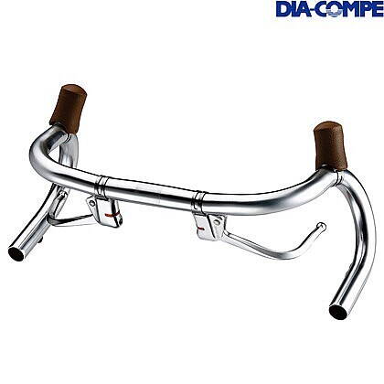

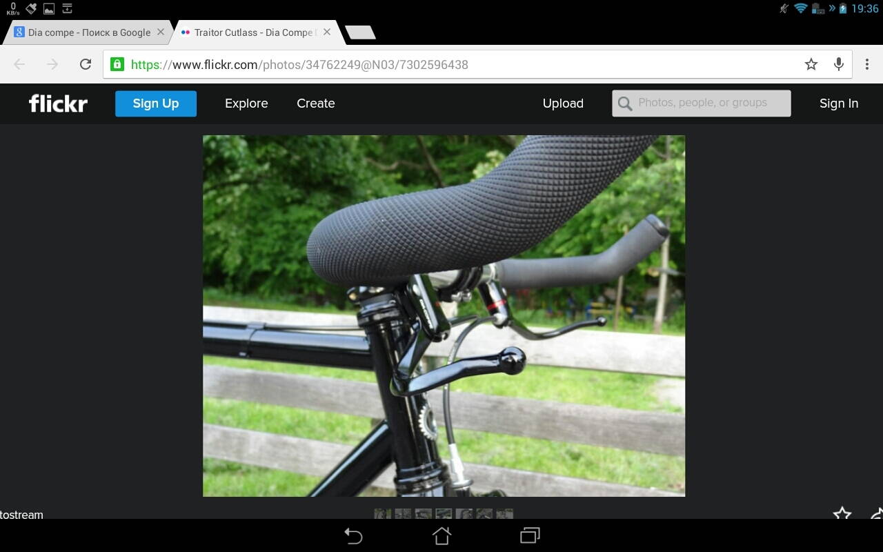

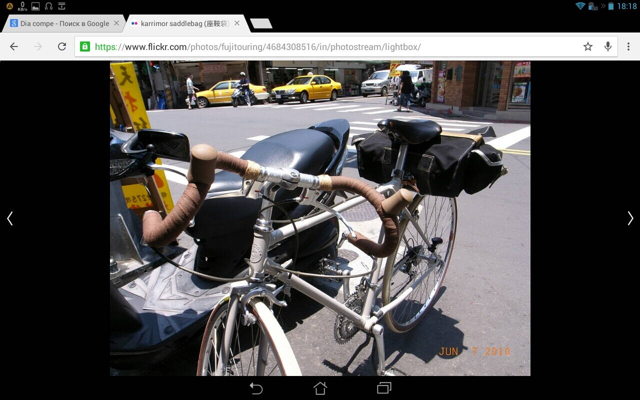

Обязательно именно так? Может подойдет современное решение?
Езжу не нарадуюсь. На втором велосипеде повторитель только слева, для переднего тормоза.
А вообще, для особенных людей существуют особенные предложения. Только плати. Впрочем не так и дорого, осталось заработать.
ZDRSM.jpg [ 56.11 КБ | Просмотров: 3875 ]
2919137449_85748606dc_z.jpg [ 32.79 КБ | Просмотров: 3875 ]
26594.jpg [ 149.01 КБ | Просмотров: 3875 ]
26594_2.jpg [ 22.05 КБ | Просмотров: 3875 ]
Screenshot_2015-08-19-18-18-03.jpg [ 576.09 КБ | Просмотров: 3875 ]
Screenshot_2015-08-19-19-36-28.jpg [ 347.34 КБ | Просмотров: 3875 ]

Рад что так много народу откликнулось на мою задачу, спасибо за подробные фото для понятия схемотехники. Что имею в итоге: найти заводское исполнения - проблемотично, в первую очередь из-за отсутствия предложений (ни разу не видел в продаже), но просмотрев подробные фото определился как проще сделать самому, на данном этапе ищу аллюминевый штырь диаметра 4-5 мм и через отверстие в ручках фиксирую от проворота. как на фото Leopolda
