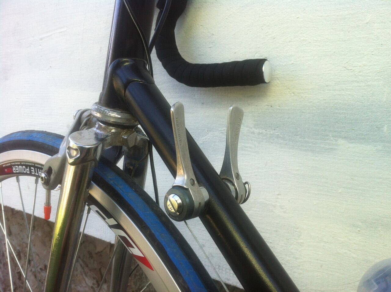

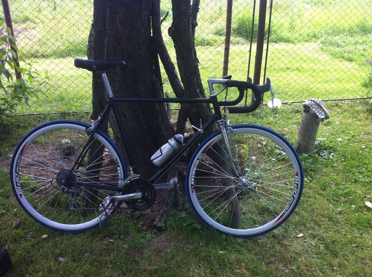

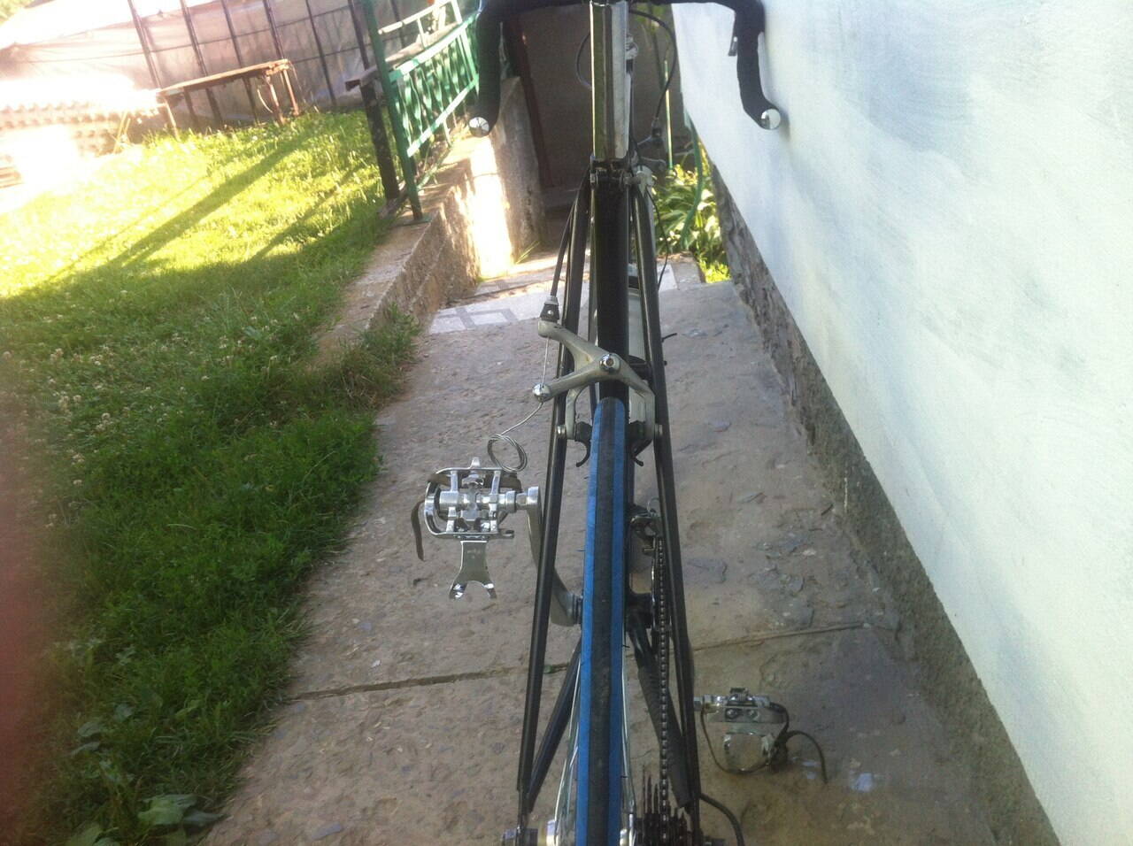

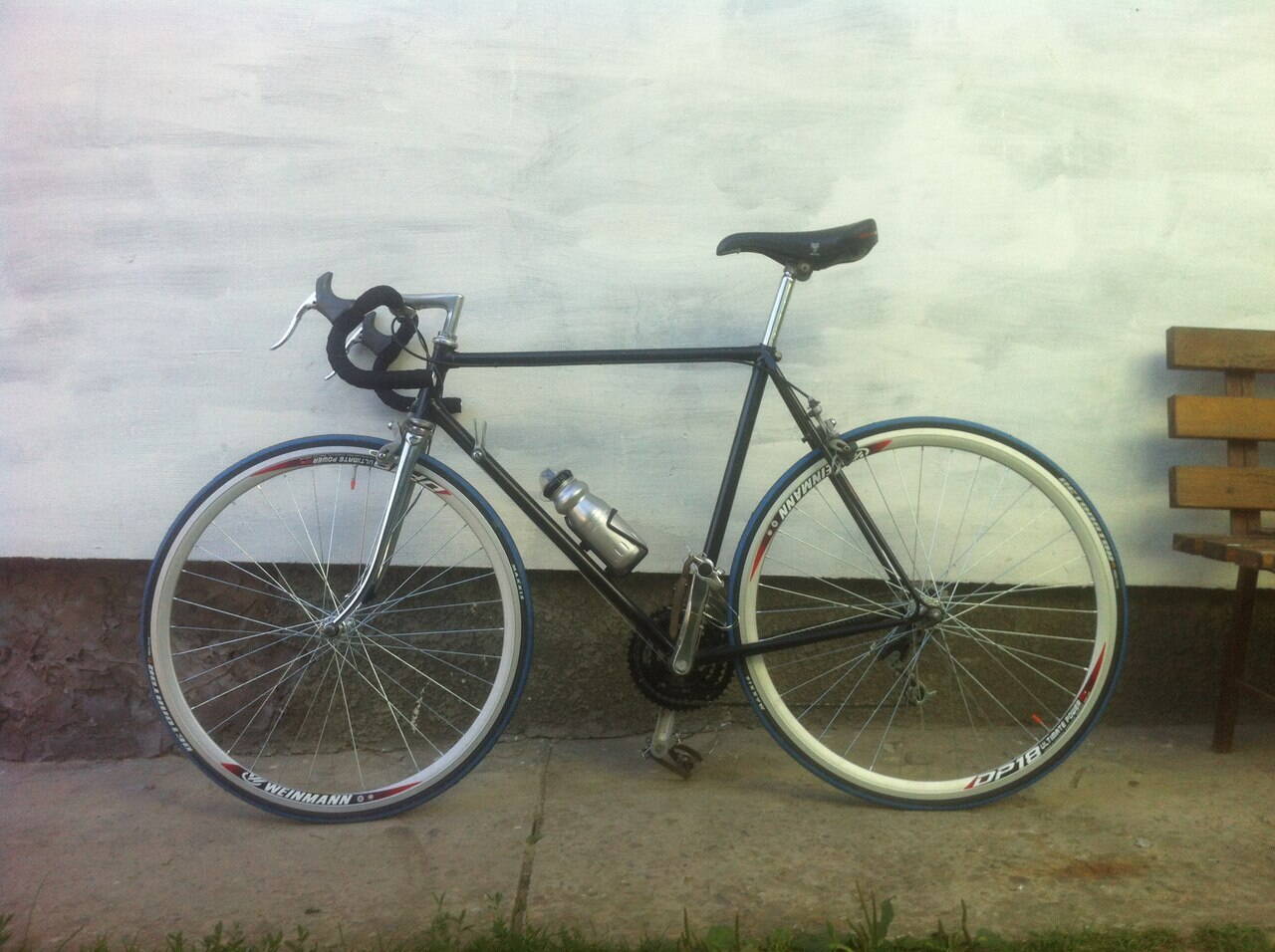

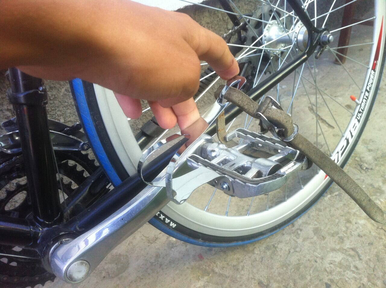

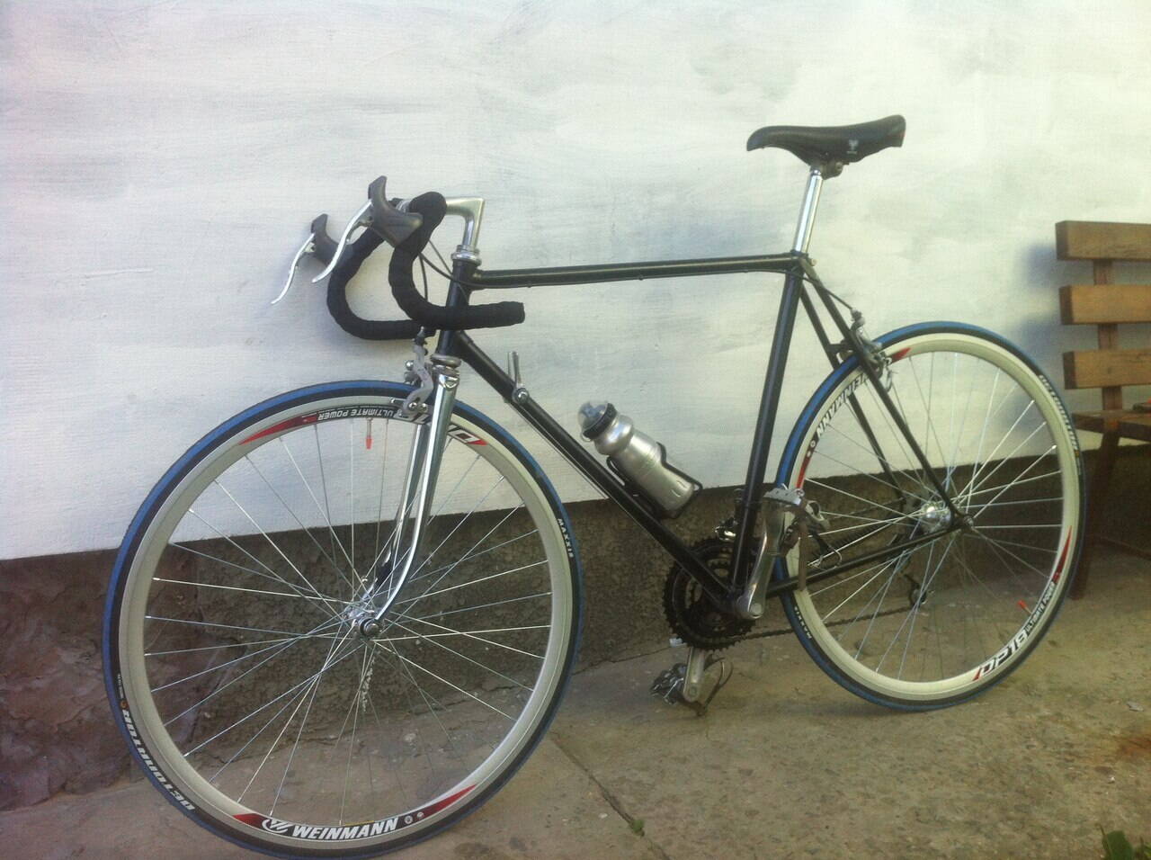

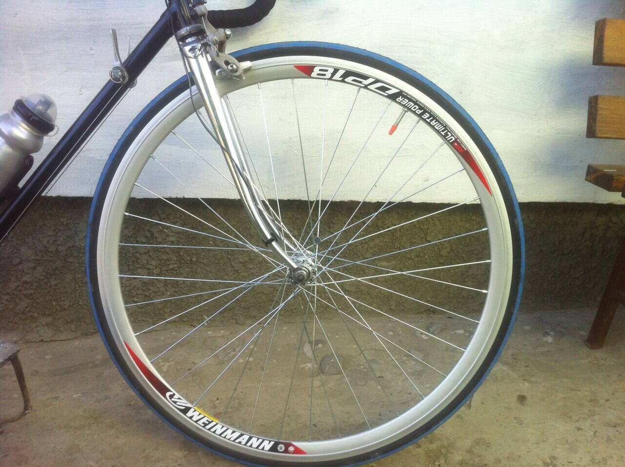

недороблений но вже їздить..

Весьма небюджетный).
Баран как по мне непрактичный (или трековый какой нить) . Тормозить удобно?
и база судя по фото великовата, наверно индивидуально подгонялся.
 Заголовок сообщения: Re: недороблений крокодил СЗ
СообщениеДобавлено: 19.07.2013 14:26
Вау! Хорош. Только система гм... ашаны напоминает :(
Дык это ж СЗ - чего там бюджетничать..
СообщениеДобавлено: 19.07.2013 14:54
Сообщения: 856
Зарегистрирован:15.08.2012
система вроде мтб-шная, не смотрится совершенно
я бы советовал найти каких небудь крокодиловодов или трековиков в твоем городе, и сменять этот баран на подходящий, на этом невозможно ездить с тормозами
и там же найти систему сз хвз

Манетки чудные. Да и фреймсет хороший, вилка просто шик.
Имеет смысл поискать олдовую (Шимано RX100, RSX, 105 (1055 и 1056 серии), 600 (старая Ультегра), Дюра-Эйс 7300-7400) навеску и втулки, получится бомба.
Баран явно спринтерский, стоит сменить его на шоссейный, либо круглый, либо анатомический.

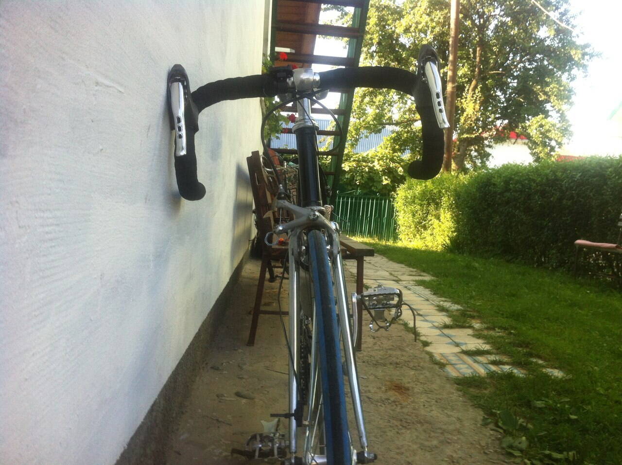

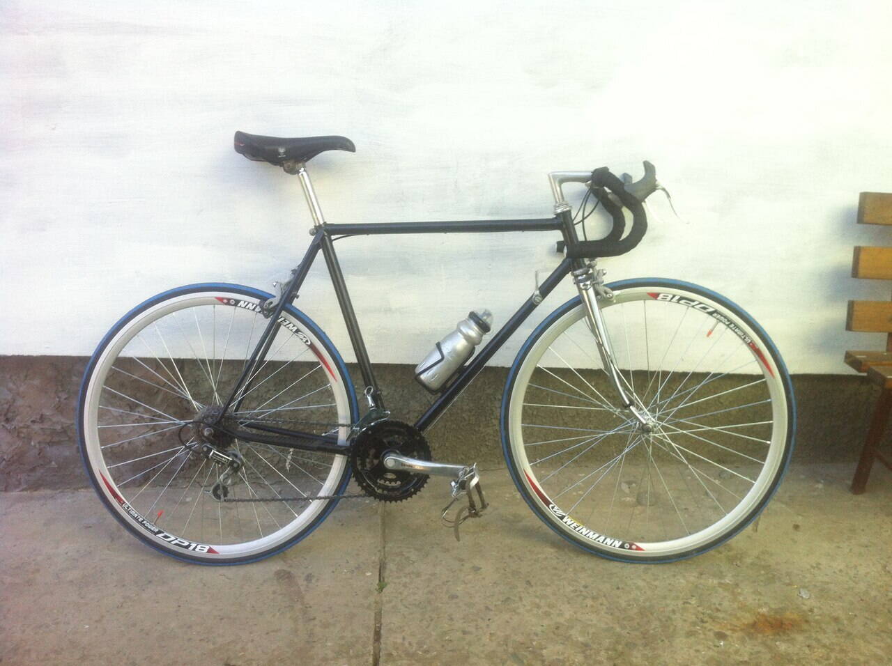

а так?

Этот баран шоссерный, выглядит норм, но у него загиб какой-то большой, таких не видел. Обычно концы немного (градусов 20 к горизонтали) смотрят вниз при нормальном положении руля в выносе.

Та были такие. У меня у стартона В-555 такой был. Правда очень узкий, потому и сменил.
ТС а система как нравится? :twisted:

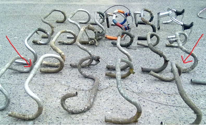

баран не узкий, а наоборот дуже широкий! він в мене вже давно був. лежав в майстерні.
а система мені не подобається взагалі. Але просто вже нема срецтв на нову(( поставлю десь 10-13 серпня.
на днях поставлю перекидку шімано 105 б/у...

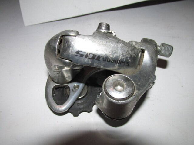

чи варто купляти? 70 грн. кажуть функционал работает все отлично.

Руль тот что новый, так называемого бельгийского типа (глубокий). Систему менять обязательно. а 105 задний переключатель выгодно дополнит общую картину. СЗ все-таки, эт вам не какой-то турист да спутник, чтоб мусором мтбешным обвешывать, да еще с ашанными переключателями.
