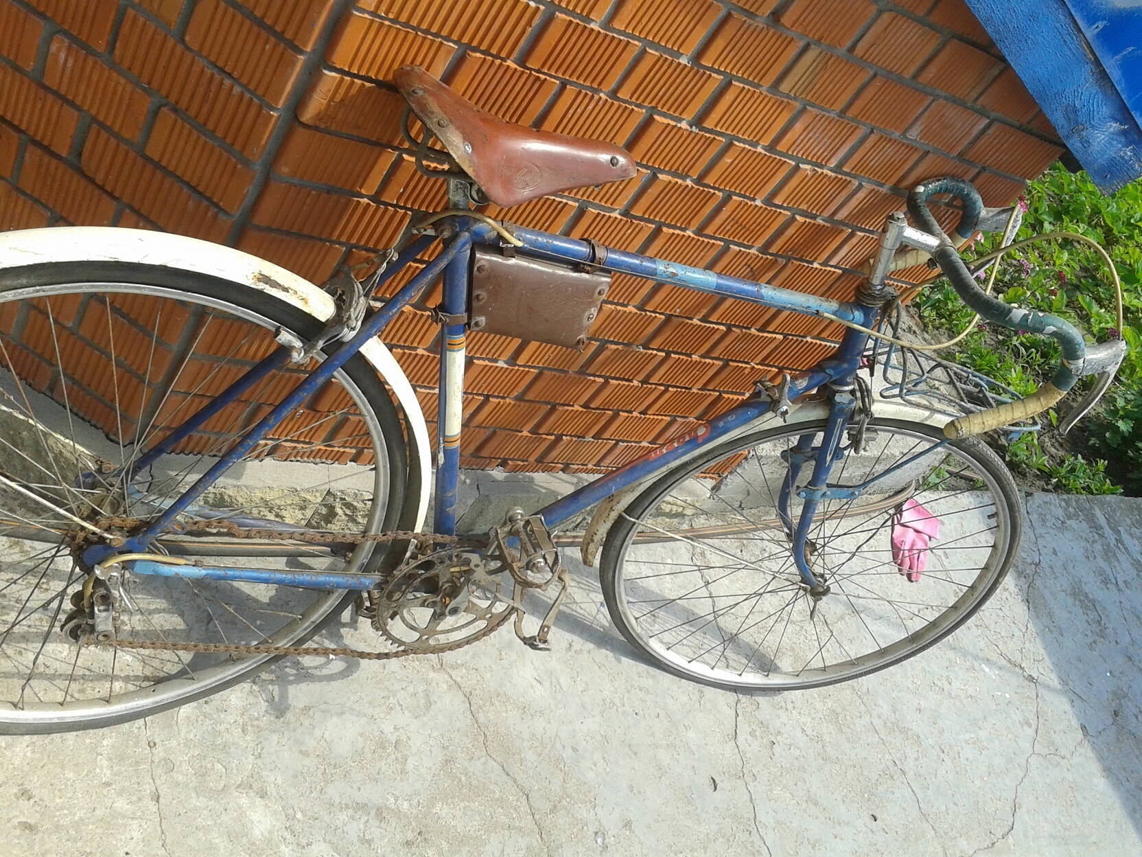

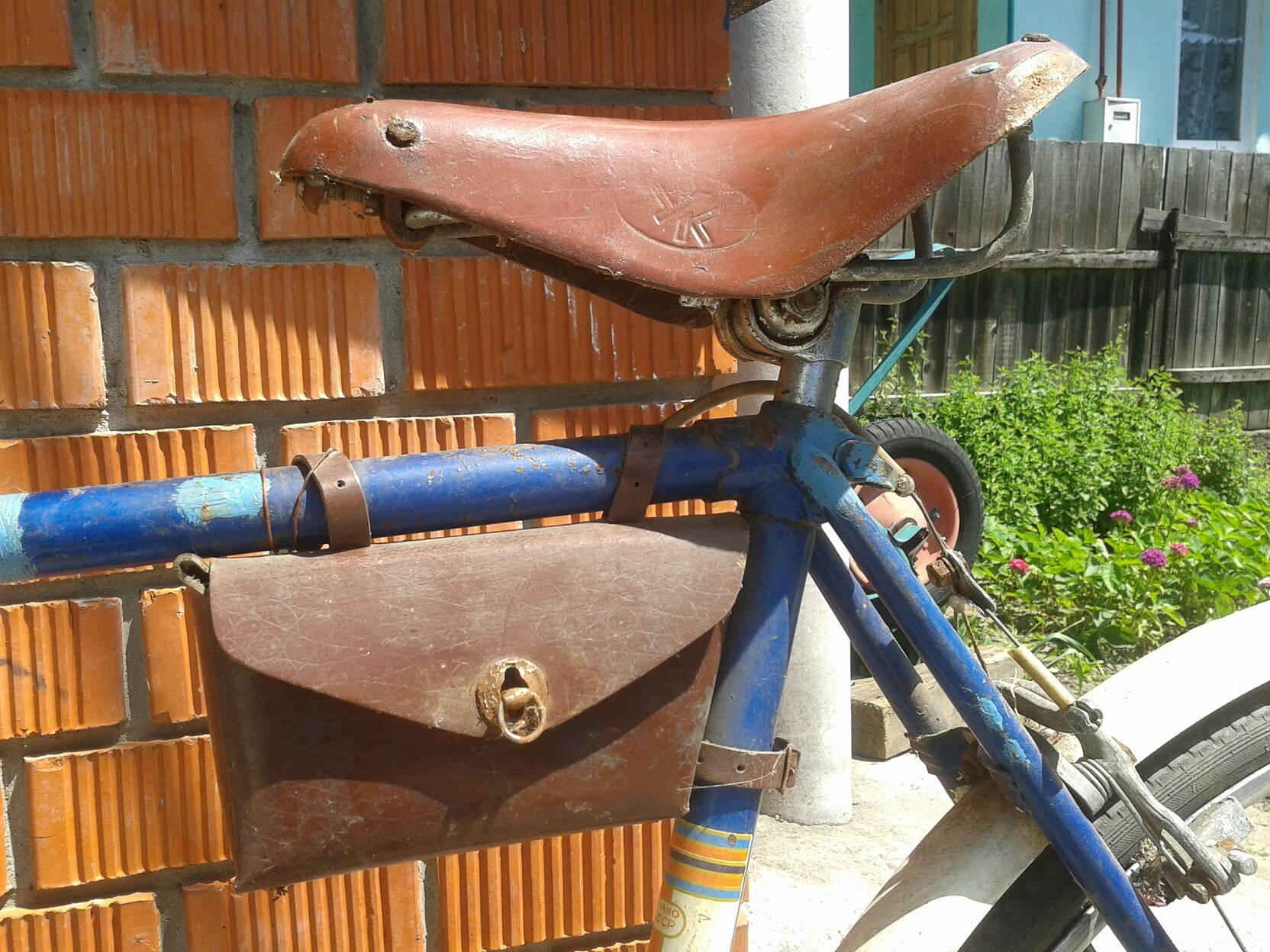

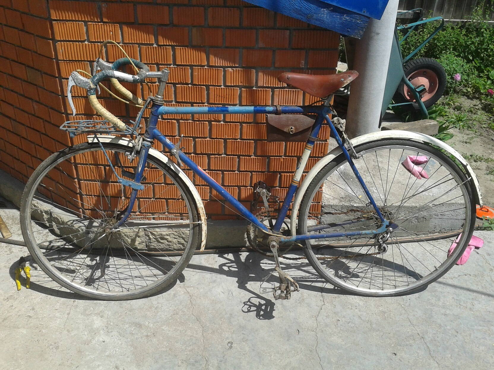

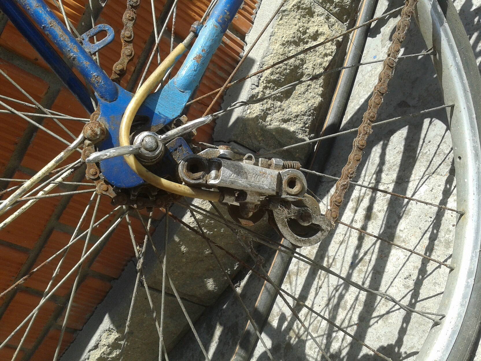

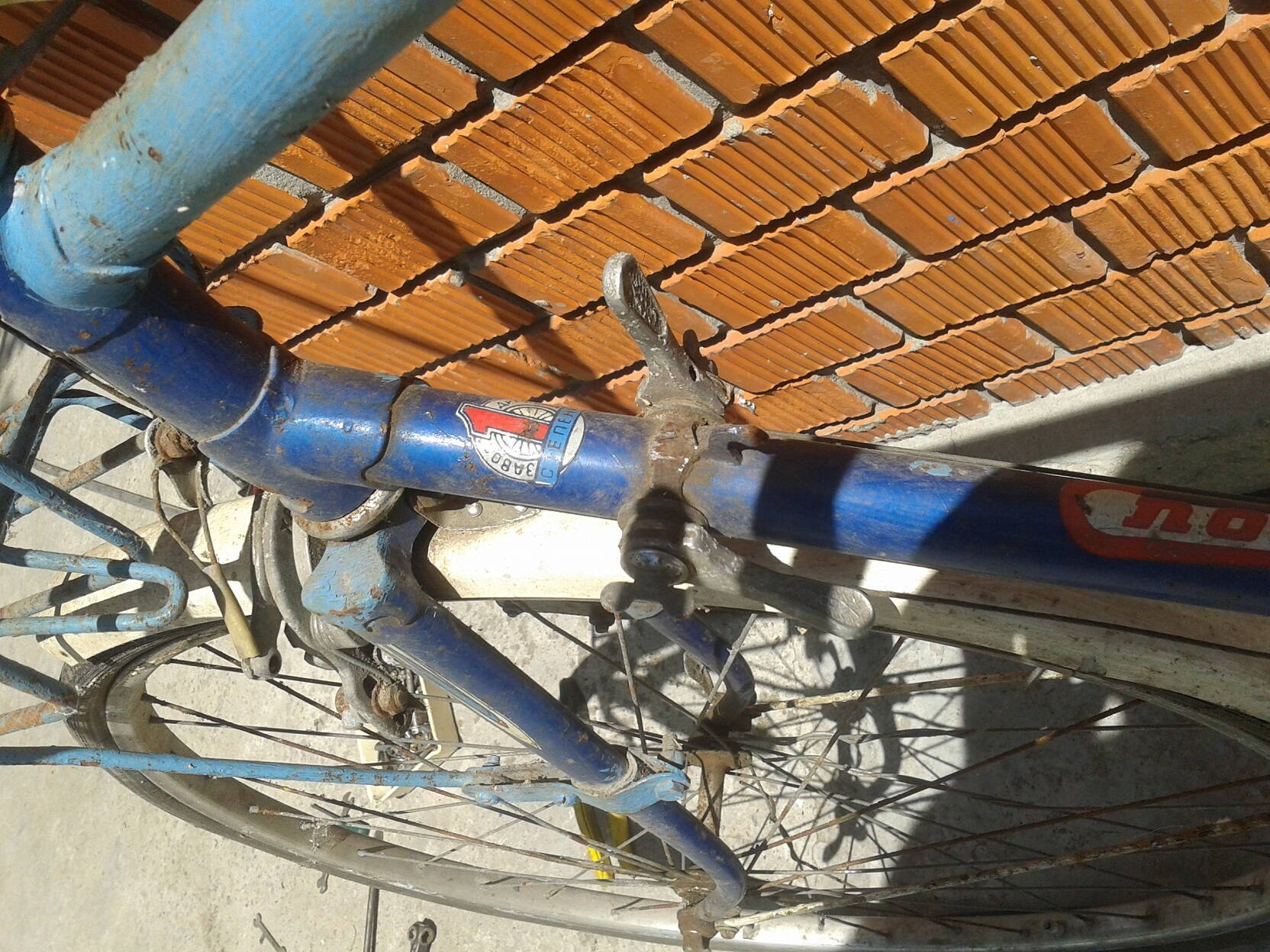

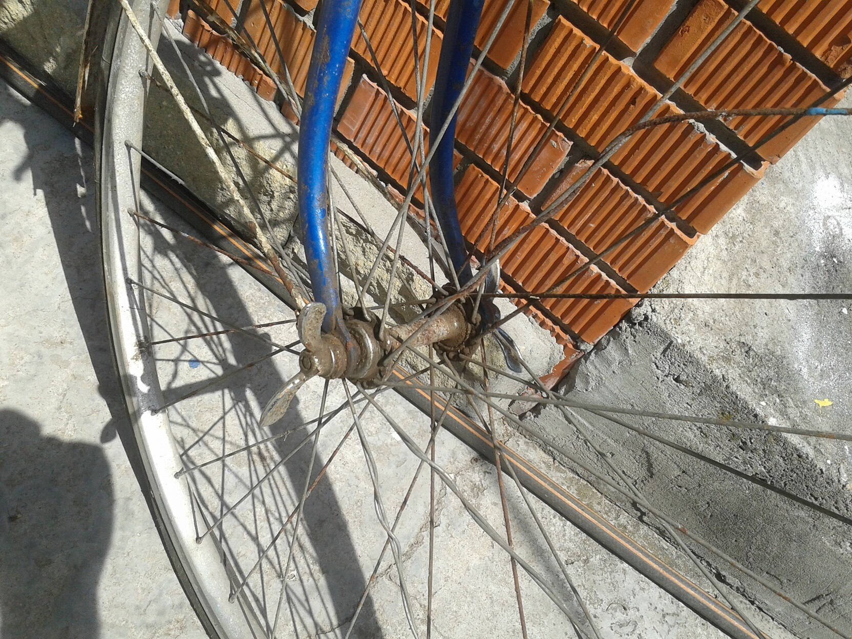

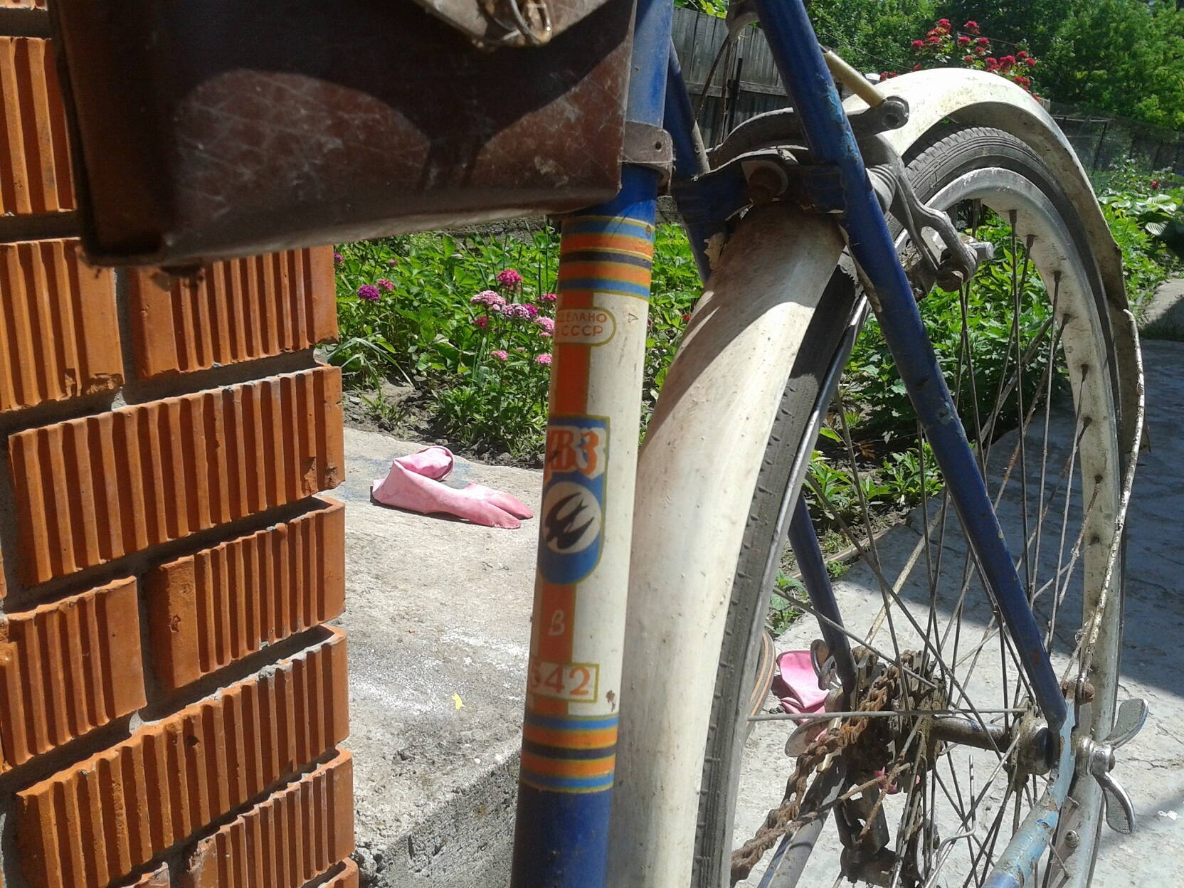

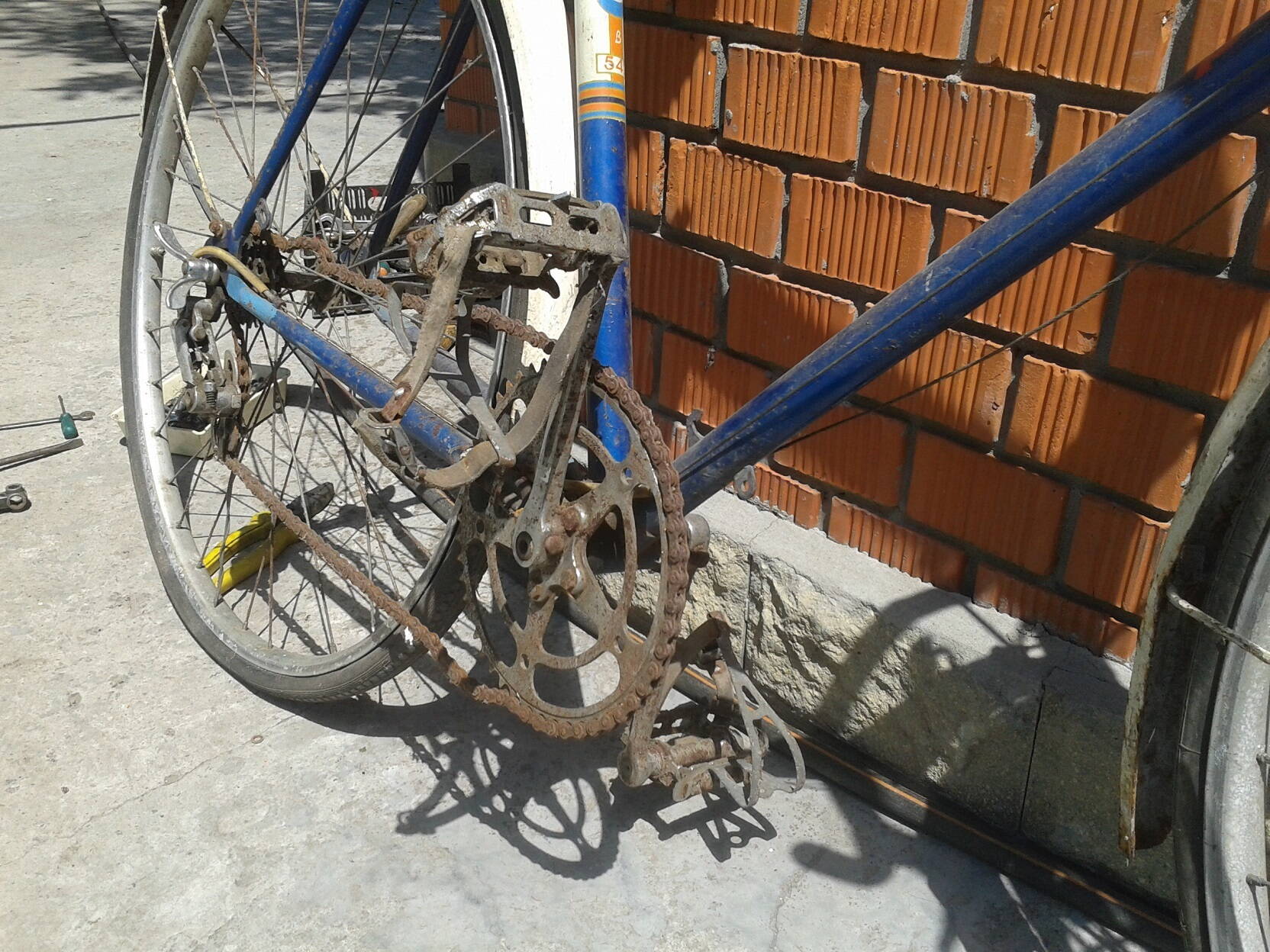

Хочу получить мудрый совет !!! востановить под оригинал, либо сделать кроко на шимановских деталюхах, либо прадать ваще и не морочить себе голову :D

Трудно что-то конкретно посоветовать. Велосипед сильно проржавел, длительное время простоял в сыром, неотопляемом помещении, опасное дело. Могут посыпаться спицы, тормозные ручки, погнуться ведущие звезды. Ставить средне недорогие детали может и есть смысл, но только после тчательного осмотра рамы.
А, ну да, седло хорошее. Может действительно продать? всеж прибыль, а не затраты, которым и конца не будет. А в результате всеравно получится мягкий, волнистый спутник со всеми его врожденными болячками, которых не исправят никакие современные детали. Решать тебе.

Одной ведущей звезды и переключателя нет и оригинальную краску,видимо,не восстановить.Реставрировать,было бы хорошо(для коллекции),если есть гальваника и желание.

Вторая ведущая звезда (если это B-542-02) там 48 зубов. Т.е. разница не большая. Что касается рамы - по фото вроде норм. Я брал такой же в куда более убитом состоянии. Только 76г. Рама длинная, туристическая - но вполне нормальная (хоть и пластилин).
Менять нужно все кроме рамы и руля. Еще систему с педалями на некоторое время можно оставить, если клинья живые. Только щеточкой пройтись. Судя по окислам на алюминиевых деталях - даже седло восстановлению не подлежит. Хотя на фото смотрится нормально. Попробуйте отломать от него кусок пальцами - если отломается - в мусор (или натянуть новую кожу на ту же рамку). Если нет - можно попытаться пропитать маслом.

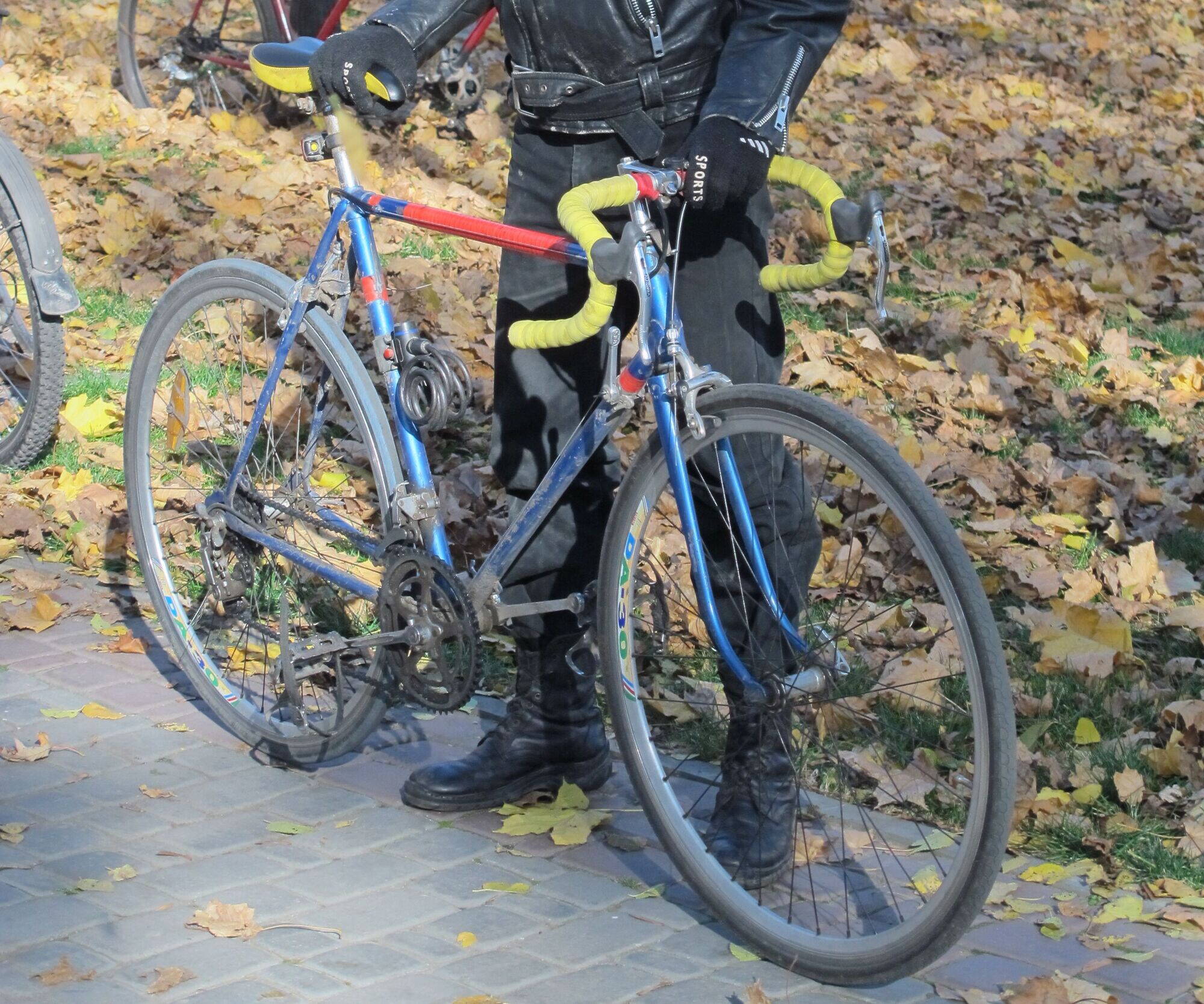

ETT - 60. ST - 54.5 (по центрам) ~56 по срезу. Мне с ростом 175 - охрененно длинная.
крокодилить смьісла нет
Ну, что значит нет:
вел.jpg [ 954.42 КБ | Просмотров: 3075 ]
