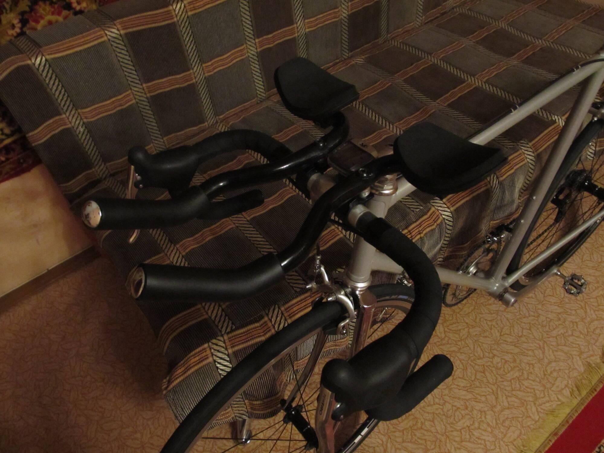

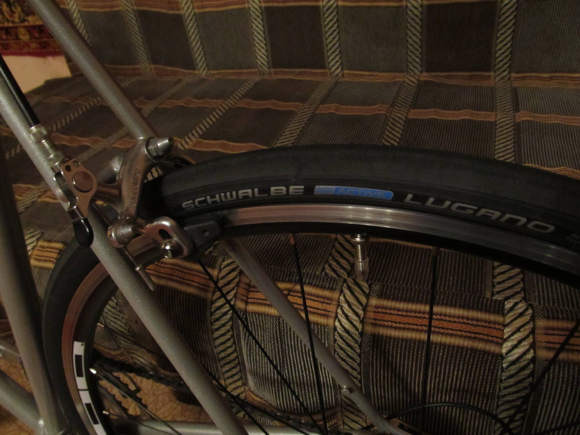

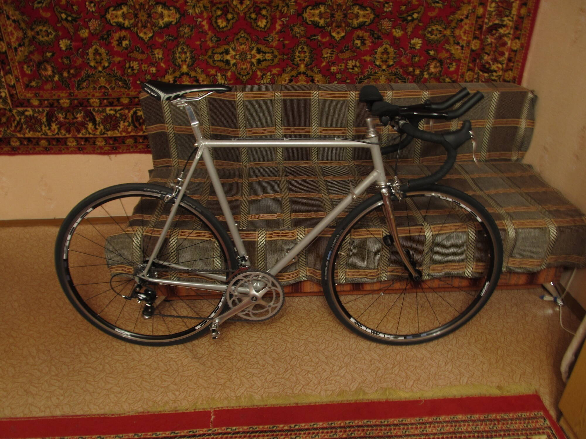

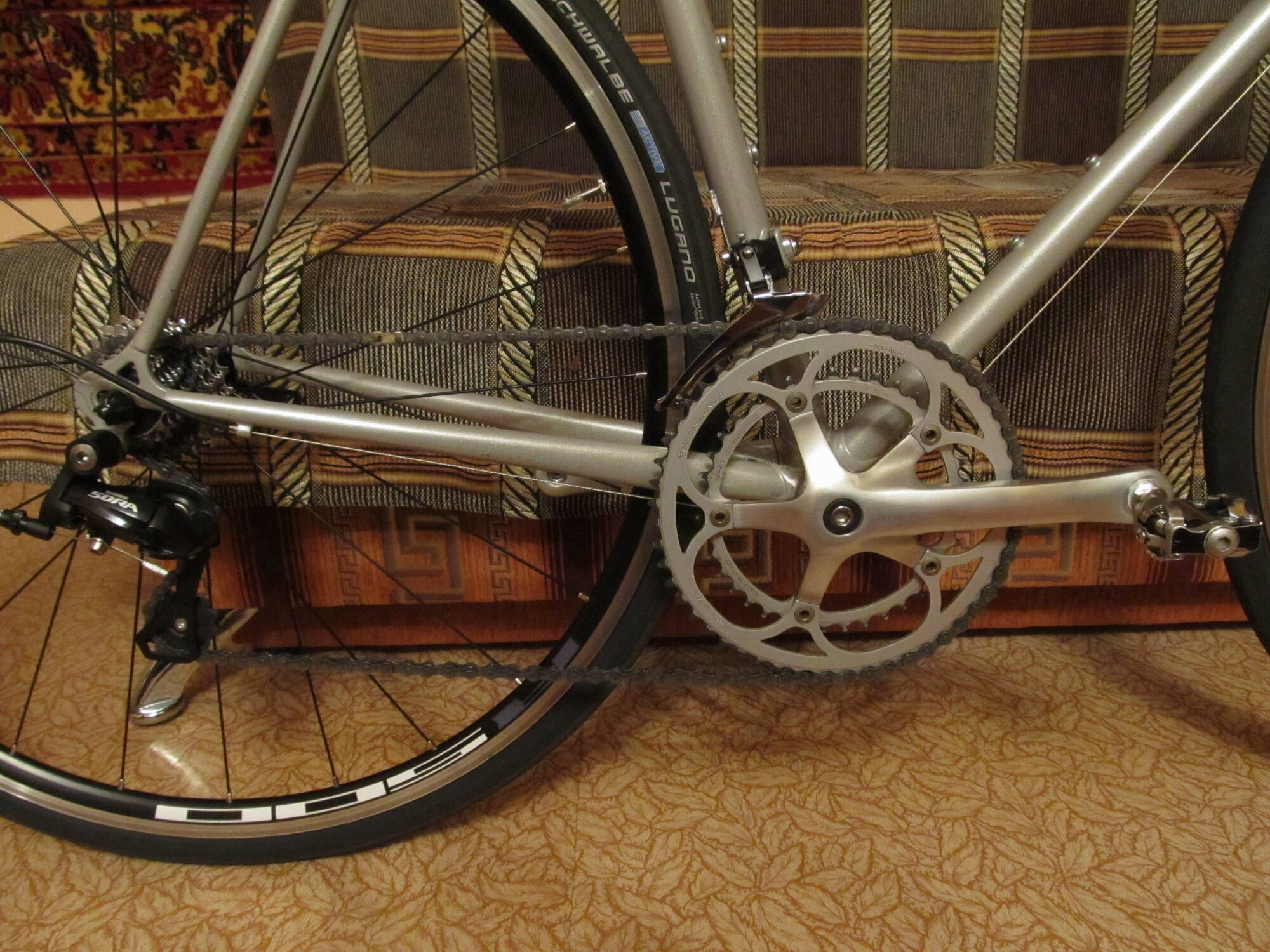

Собственно, вот :)

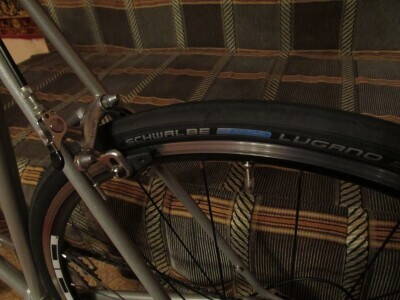

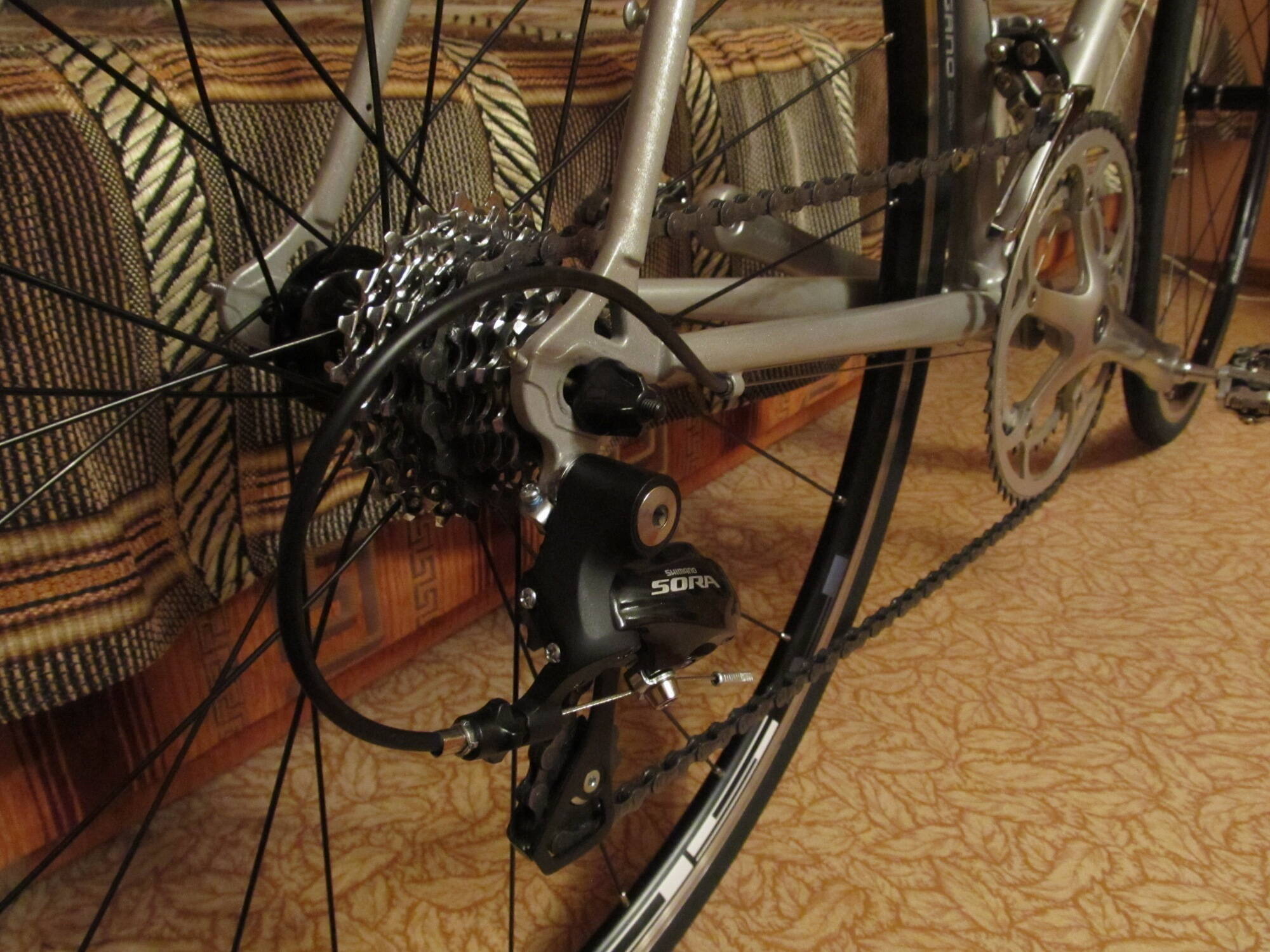

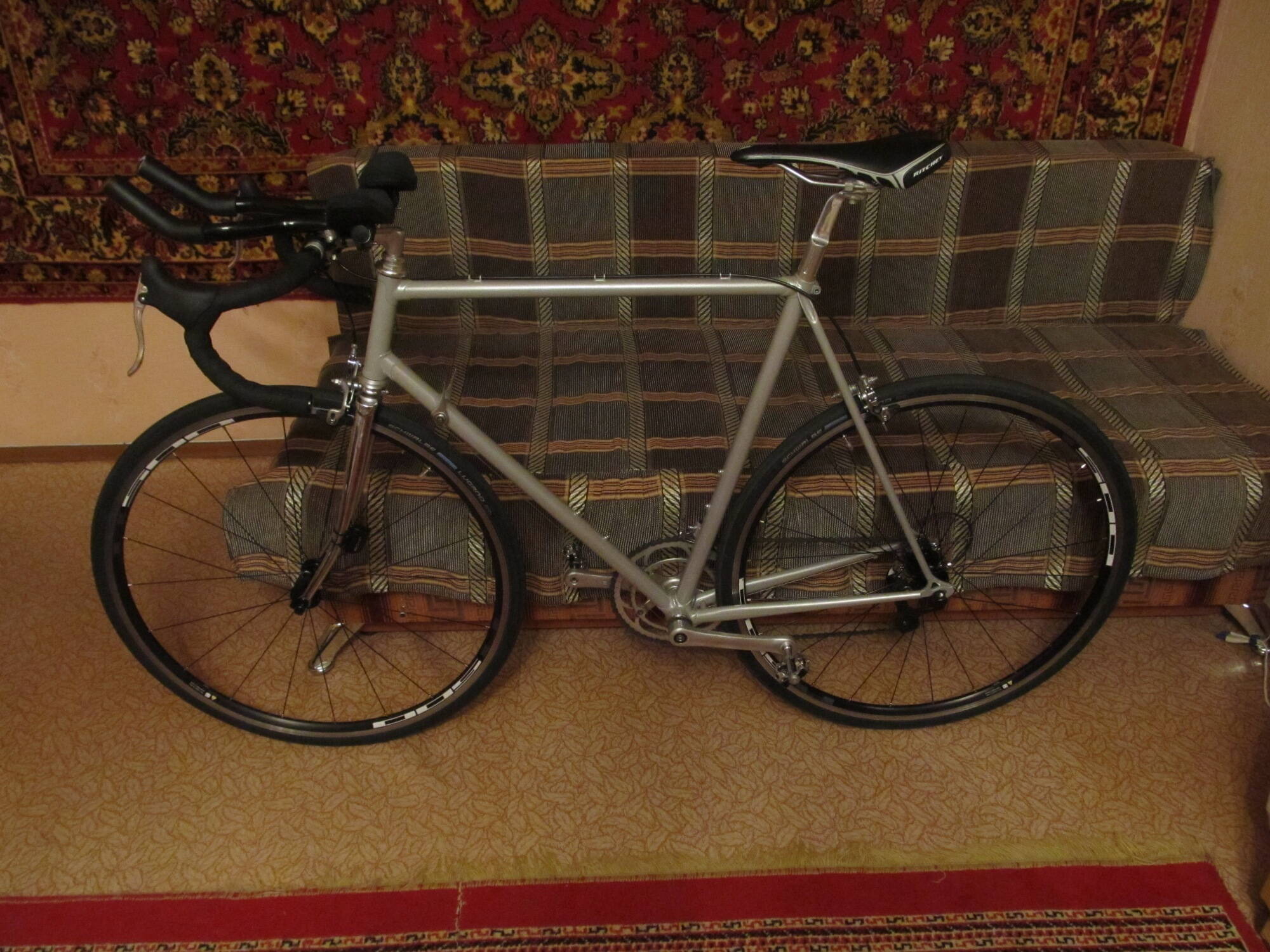

Немного спонтанно зимой стал владельцем прекрасного фреймсета. И было решено делать хороший, бескомпромиссный шоссер, что, собственно, и было сделано.
Второй вел - "С-ш" 86 г.в., оснащен многими полезными вещами, которых нет на "Т", вроде крыльев, брызговиков, лежака, в общем, "С-ш" - на все случаи жизни, как, например, ездил на нем в плохих бездорожных условиях. Но это другая история.
Комплит собирался неспешно, с душой, почти все детали были куплены очень выгодно и удачно.
Комплит:

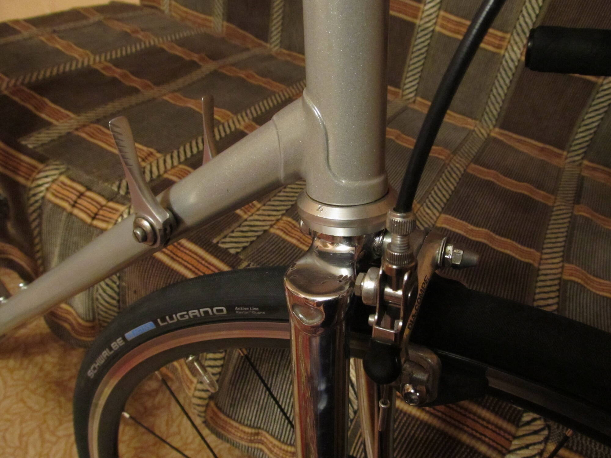

Рама, вилка, рулевая - "Т" '86 (номер рамы трехзначный - 13*), досталась покрашенной порошковой краской. Отлично покрашено, без единого изъяна. Хотя пару сколов соскочившими ключами я уже сделал... :facepalm: но это незаметно даже мне.
Вынос - Raleigh, 100 мм

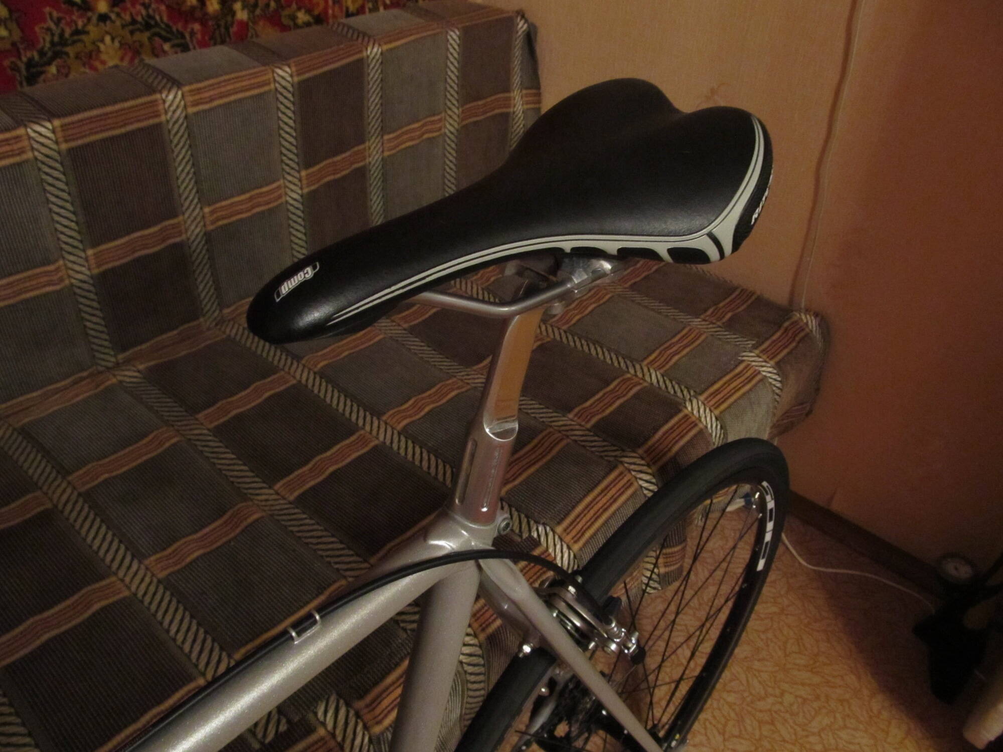

Подседел - 27,2, без опознавательных знаков, аэро
Седло - Ritchey Marathon

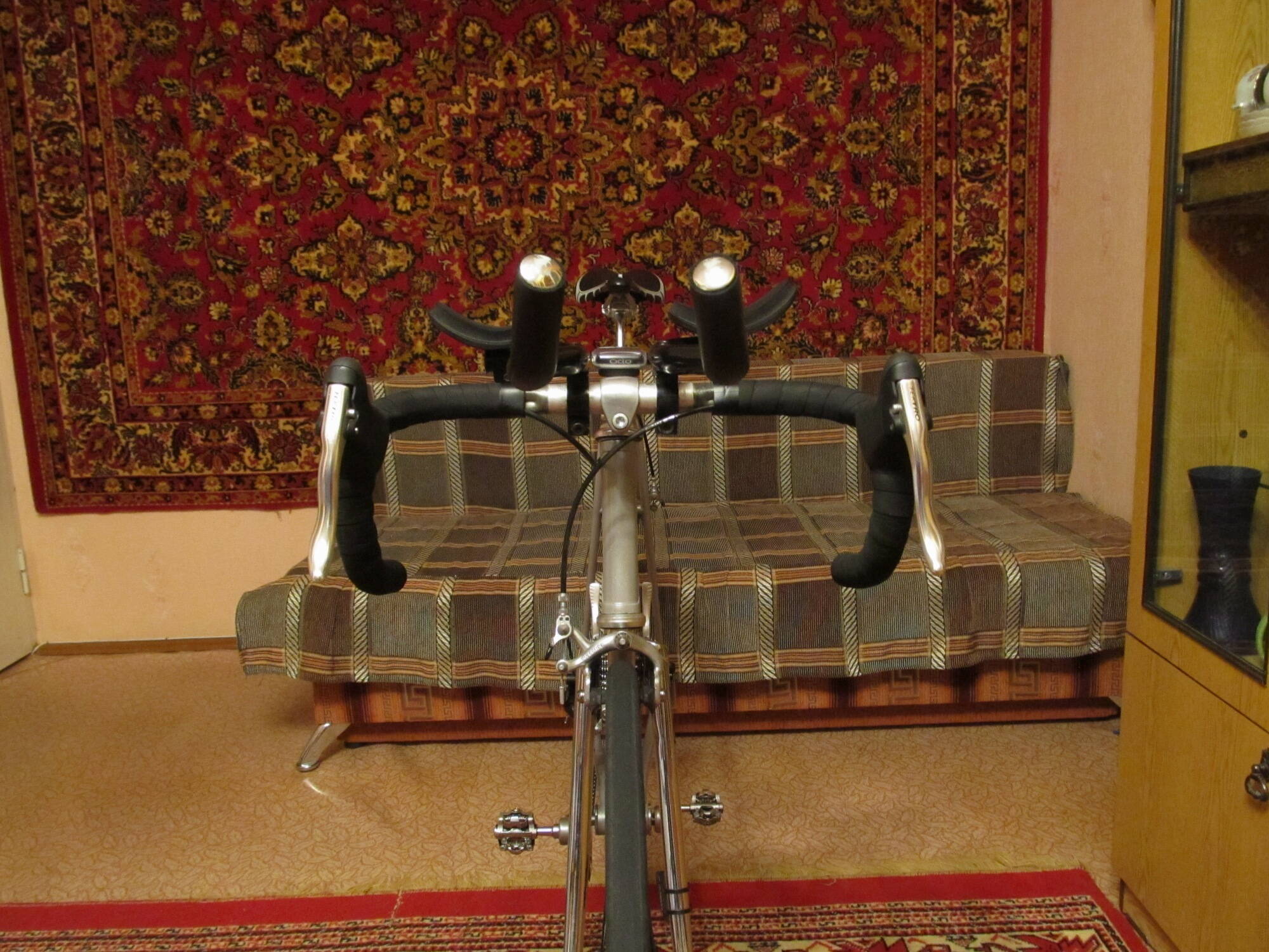

Руль - олдовый анатомический Тайвань - Live Chin с обмоткой Easton
Колеса - Shimano R500
Покрышки - Schwalbe Lugano 25 мм, камеры Schwalbe SV15
Каретка - Gipiemme 109,5 мм, 36х24, ISO
Система - Campagnolo Athena 53/39T
Педали - Wellgo M19, SPD
Кассета - Sram PG950 12-23T
Цепь Sram PC951 110 звеньев
Задний переклюк Shimano Sora SS
Передний - Shimano 2200 Braze-on
Тормоза Dia-compe с колодками Ashima. Отличные колодки.
Ручки - Tektro R200
Манетки - рычажки от "С-ш", чуток облагороженные (временное явление, денег на дуалы не хватило, ибо покупок было много...)
Тросики, рубашки - Shimano SIS и SLR
Комп - Ciclosport CM 4.1
Лежак - туристический, подвергнутый напилингу :D и перестроенный под свои цели и посадку
В общем велик вышел годный :)
Кухонные весы показали 9372 г ( :shock: )
Думаю - очень даже неплохо.
При этом я 13 раз провел взвешивание системы и 13 раз получил значение 666 г :cool:
Такие дела :D

красив.
Кампа по кругу Тахиону подошла бы больше..,седло поолдскульнее и колеса на низкопрофильных ободах и было бы совсем то что надо для такого фрейма.

Чтобы поставить Кампу по кругу и хорошие низкопрофильные колеса нужны гораздо большие средства...
В общем: учтем :D

Дааа-с, велосипед хороший.
Всякие там шима 2200 и сш манетки, конечно же, портят впечатление, тут правильно подметили, что "Деревеньщина" подошла куда более, ведь сама рама почти что итальянская.
Желаю занедорого обзавестись крестьянскими детальками! (это я не подкалываю, как-то вспомнилось, что кампаньоло в переводе - деревенский человек, крестьянин).

Это из-за того, что хочется ходить в велообуви помимо езды :)
SPD-SL или Look этого не позволят...
Да и SPD норм вроде себя показывает.
Сделаем обязательно :)
Просто лучше начать катать а не заниматься бесконечными поисками идеального железа. Если подвернется хорошая Кампа обязательно поставлю.
Ну и дуалы думаю здесь не лишние.

Старался ставить нормальное, рабочее железо, которое в случае чего можно будет легко заменить. А так как рама досталась перекрашенной, то и за аутентичностью я и не начинал гоняться. Нет смысла ставить все олдовое, это не улучшит его ходовых качеств никоим образом.
Так что сильно не кидайтесь какашками :D

Как ощущения от езды в сравнении с СШ? Накат хорош?
 Заголовок сообщения: Re: "Тахион" - универсал
СообщениеДобавлено: 30.06.2013 22:57
Сообщения: 359
Город: Нижний Новгород
Зарегистрирован:09.08.2012
rexikk71 писал(а):
клас. :good: присоединяюсь к поздравлениям. хороших дорог
Спасибо :smile:
Он гораздо жестче и отзывчивее СШ (короткобазный). У меня получается ехать заметно быстрее на одинаковом маршруте.
