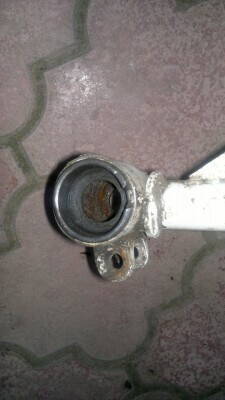

Нашелся на чердаке велосипед Тиса 90г. выпуска. И решил я его привести в порядок дабы ребенок мог катать.
Хочу перебрать втулки, смазать , перекрасить его, мож заменить какие-нибудь изношенные запчасти, в общем восстановить с минимальной тратой денег. Велосипед разобрал и столкнулся с проблемой в каретке, такое впечатление что там чашки впресованы(первый раз такое вижу). Изначально хотел поставить каретку под квадрат, ну видимо не выйдет. Может кто-то сможет чет посоветовать.

Впрессованы. Так называемая минская каретка. Нужен Вам тот квадрат...
У меня в подписи "Мой гараж", там в первом посте "блокнот крокодиловода", в нём ссылки на всякий колхоз с такими - целая пачка "Каретки «минские» (40 мм безрезьбовые) – переделки и соображения".
Наиболее нормальное решение это viewtopic.php?f=31&t=160854&start=135#p1131482 А вообще лучше родную перебрать. Чем больше родных деталей оставите - тем лучше. Чашку Вашу коцаную, понятно, на выброс, но заменить лучше на такую же б/у родом из СССР.
Работа с подшипниками (много текста) viewtopic.php?f=31&t=160854&start=525#p1243347
Работа с клиньями viewtopic.php?f=31&t=179098&start=45#p1212073
Сравнение разных типов кареток viewtopic.php?f=31&t=160854&start=390#p1212317
Кстати, во втором посте "гаража" как раз Тиса.

пара вопросов: как и чем выпрессовать чашку, можно ли где-нибудь найти новую такую и ось тоже, а то родная убитая

Та валяются по всем базарам и ашаномагазинам в сборе - надо минскую спрашивать. Но кЕтай... И оси под квадрат бывают - но если нет старой с ашана какого (причём с педалями - там педальная резьба разная), то новую покупать - дорого. Лучше с клиньями правильно собрать родную.

впресовать то понятно.
а как уже имеющиеся в каретке чашки оттуда достать?
Тонкий прут наставить с jбратной стороны и выбить.
А с кареткой просто: на базарах есть наборы для минских кареток под квадрат: чашки, ось, конуса, гайки, подшипники в сборе.
Если повезет, то бывают в продаже вал под квадрат и два пром. подшипника.

пасиб за совет. буду искать и пробовать
