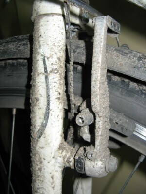

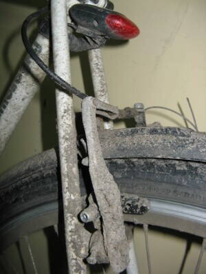

Вот мой способ, если очень хочется тормозить, но не хочется варить саму вилку:
IMGP0352.JPG [ 32.29 КБ | Просмотров: 7938 ]
IMGP0353.JPG [ 46.01 КБ | Просмотров: 7938 ]

Вообще то ставить на вилку и раму СШ вибрейки - не самое разумное, эти конструкции не рассчитаны на них, и скручивающее усилие на пере вилки вполне способно при активном использовании тормоза довольно быстро угробить пайку в короне вилки СШ. То же и относительно задних перьев - тоненькая трубочка совсем не рассчитана на то, что ее будут скручивать - и сколько она выдержит - неизвестно.
Если и ставить - то с адаптером подковой, это просто, надежно но некрасиво и тяжело.

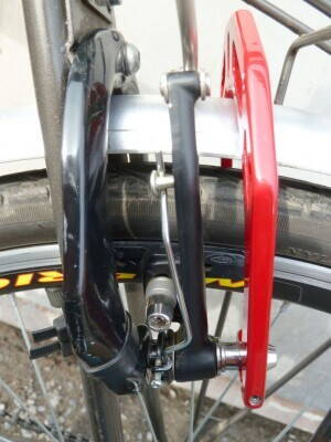

Делал вот такой аля бустер для рамы Kellys, рассчитанной под диск - прекрасно работает.
Изображение Изображение Изображение
Можно установить на вилку.
Бустер можно купить готовый и нарезать в нем резьбу под пивоты

И я не силен) Была пластина 4мм из нее и вырезал... "месье знает толк в извращениях"... потому и советую вкрутить готовые пивоты в готовый бустер.
П.С. Даже не смотря на 4мм при хорошем нажиме немного пружинил и разгибался, а вот после установки поверху еще и бустера стало жестко! (фото будет к концу недели)

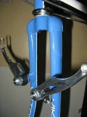

Всем привет! Катаюсь уже много лет на собственноручно приваренных спереди и сзади бонках для ви-брейков, но бустер всё же советую ставить. Дешевле обойдется купить вилку уже с бонками за 60 грн на барабане (если надо могу сказать у кого). Такая же как на ссылке от GladArt.
IMG_1401.JPG [ 68.87 КБ | Просмотров: 7739 ]
IMG_1403.JPG [ 170.66 КБ | Просмотров: 7739 ]

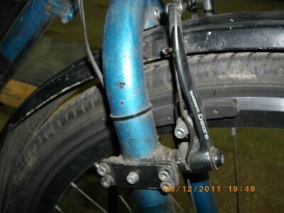

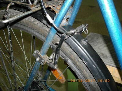

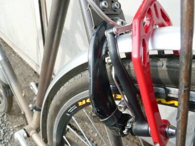

Вваривать брейк боссы в советскую стальную раму не фен-шуй.
Рассмотрите как вариант следующее:
Передний ви-брейк просто:- замена вилки. :smile:
Задний без сварки:
Берем в хлам раскалампоцанную вилку с велосипеда "Поднебесной".
Флексом аккуратно срезаем "подкову", далее, на вершине "подковы" есть отверстие которое более-менее совпадает с отверстием в раме, в которое крепятся стоковые тормоза "клещи".
Ноги подковы я к раме просто хомутами
:smile: ну и +бустер.
Согласен может маленько сыро и не доработано НО я в такой конфигурации год катаю. :D Въезжал из Львовской в Закарпатскую область, через перевал где эти тормоза отработали "за всю печаль".
Кстати по такому же принципу можно сделать и передние и не тратиться на вилку.
На фото мой велосипед "Турист" с тормозами Авид СД-5.
P1030216.JPG [ 157.4 КБ | Просмотров: 7698 ]
P1030213.JPG [ 150.43 КБ | Просмотров: 7698 ]

Обещанное фото:
В принципе все также как у Сергей 2, только заместо части от вилки - самодельная подкова
