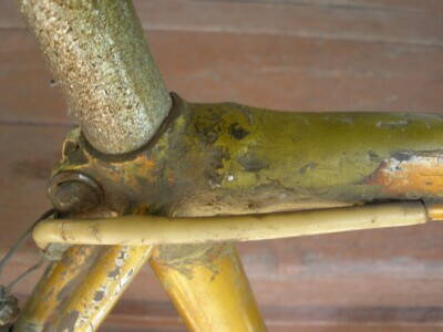

Это конец раме или можно исправить?
И если её переварить толково,бегать будет?
Если сталкивались подскажите способы переварки

Вареная рама лопнет по сварке или возле нее, и получится нечто подобное:
Эта рама три раза ломалась возле рулевого стакана, два из них - по сварке. :D

В том месте нагрузка на верхней трубе на сжатие.

Я бы постеснялся разгоняться на такой раме больше тридцатки, да ещё в потоке транспорта. Не айс внезапно раскидываться мослами на проезжей части..
У меня на Украине приварена верхняя труба от поручня автобуса Икарус .Мой живой вес 112 кг .Езжу по грунтам и посадкам , педали умирают ,вал каретки лопнул , колёса грустят ,покрышки меняю раз в два месяца . раме хоть бы что .Найди хорошего сварщика и будет тебе счастье .
Это результат работы криворукого сварщика .

Фолькман
Совершенно согласен, тем более на заводе тоже не соплями клеили. Вот только проблема сегодняшнего дня-где найти что-то хорошее, в том числе сварщика.Мне 4 года назад ноги вилки заварили полуавтоматом, по зиме подробнее просмотрю состояние, но пока всё ходит.
Мне варили полуавтоматом .

после сварки место нагрева прогреть паяльной лампой и укутать в минвату. Таким образом уберутся остаточные напряжения. А так сварка полуавтоматом всё решает. К тому же внутрь можно вставить небольшую трубку, дабы упрочнить в месте сварки. Тогда точно не лопнет.
