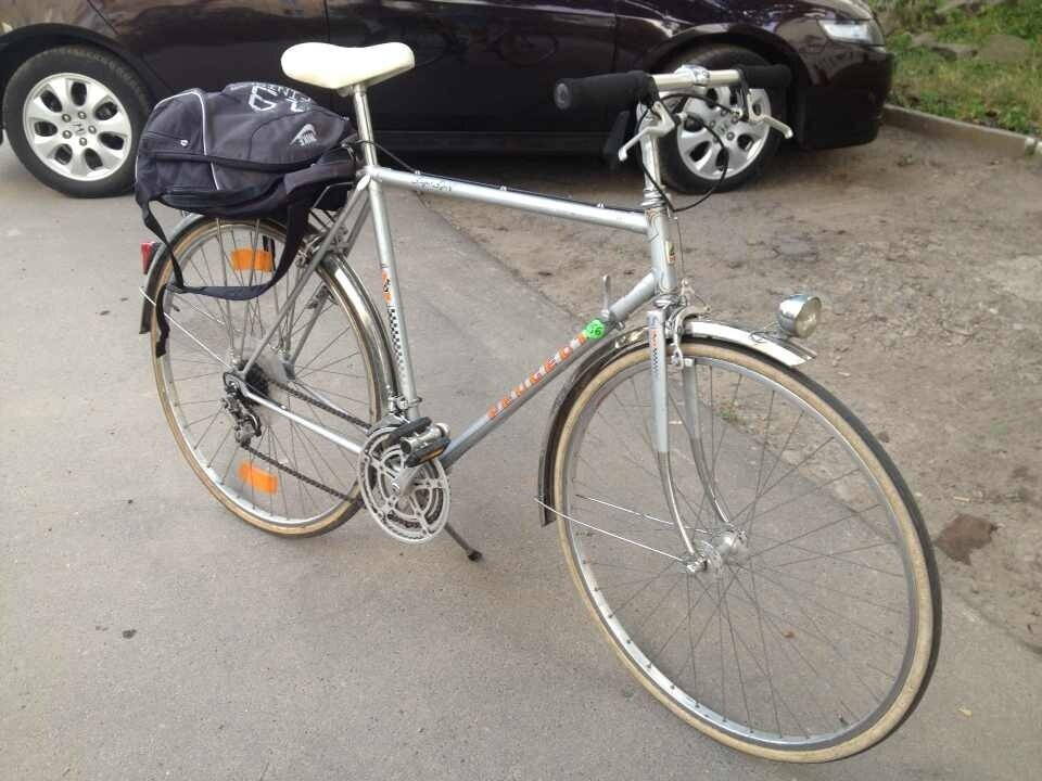

Купив от собі такий агрегат. Пежо стареньке. Тягне вправо. Виправив вісмірку на передньому колесі, все одно тягне. Потім виявив, що це вилка чуть деформована. Кажуть, що вилку вигнути назад то дуже морока. Вирішив купити нову вилку. Порадьте, бо не дуже шарю поки, що в цій темі. Від хвзшних роверів вилки підійдуть чи треба шось інше шукати?

перевернуть вел, снять колесо переднее, повернуть руль с вилкой под 90градусов в нужную сторону, стать в удобную позицию, зажать коленками в районе звезд передних и тянуть на себя по очереди каждое перо. Опытным путем добиться прямолинейной езды. )

Сними вилку и мандруй с нею на базар. Там с помощью штангенциркуля и наявных гаек и узнаешь, что туда пойдет.
А велик шикарный, я аж позавидовал... :good:

пижик подякував за комплімент :D
кажеш на базарі дядьки зможуть мені зробити все. треба спробувати) дякую)

А вилка стальная или люминь?
Если сталь, то можно попробовать выгнуть.
С люминькой попробовать тоже можно, но шансов на успех меньше, можно сломать.

Фігня то все . Я рівняв в металевій драбині , перевернув догори колесами , зачіпив перами за перемичку на драбині і за зднє колесо вниз . Далі треба провірити "собаку" . Потім натягнути нитку між перами , і буде видно , чи рівно . Перед тим як робити , добре продумай всі кроки . Щоб два рази не перегинати , що не є добре . Вилка провіряється дзвіночками ("колокольчиками" ) .

Быстрее выправить, чем искать замену. Пыжики - велы хорошие, люблю... И рамы их и вилки неплохо правятся.
