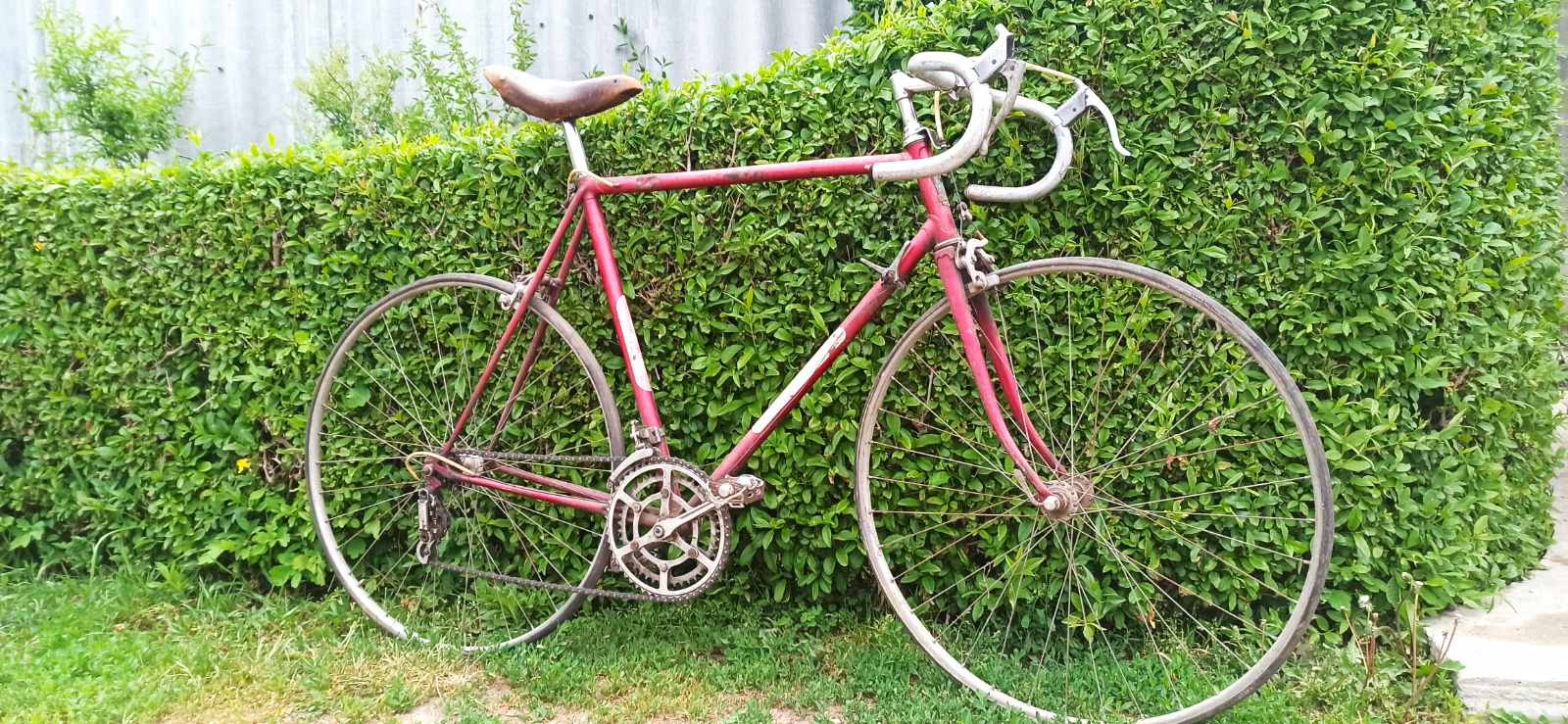

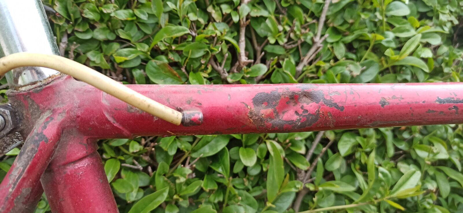

Ну я не я буду если не вляпаюсь снова в ХВЗятину :facepalm:
Вопрос к тем кто убирал вмятины на трубе. Шпаклевка будет последним вариантом.
Там рядом подседел, залезть внутро чем то гибким можно, но как выдавить? уже думал поприхватывать точки как на авто и нагрев баллоном вытянуть хоть немного.
Или оставить как есть?
и еще вопрос по нему: восстанавливать, модернизировать или пусть так и будет ? что бы вы сделали?

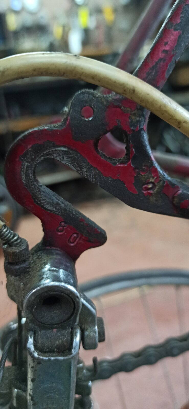

а и на трубках какие то соски дурацкие, от престы не подходят ниппеля :sad:

Аякс писал(а):
шарик туда от подшипника подходящего диаметра. и толкать, пока не выровняет. :)
Мысль!! :yes: только к нему надо приварить что то , что бы вытащить потом.

 Заголовок сообщения: Re: "Москва-80" № 20 1980
СообщениеДобавлено: 14.07.2024 10:45
Сообщения: 2354
Изображения: 26
Зарегистрирован:06.04.2013
Наразі він став De Rosa . зара збираю запчастини до купи. немає шатунів, та гальма не комплектні. обода СШ втулки СШ. шприхи кітай

XTRыч писал(а):
что бы вы сделали?
якщо не помиляюся , кольнаго мастер на заводі ольмо - нагріли і подали в трубу повітря під тиском. Інші варіанти там не проходили . бо труби хілко .
СообщениеДобавлено: 15.07.2024 09:13
Сообщения: 2354
Изображения: 26
romm писал(а):
XTRыч писал(а):
что бы вы сделали?
також можна масло. але то завод. в мене немає техничної можливості. тому просвердлив отвір с іншої сторони диам 6 мм та виколотив її. потім трохи шпаклі тай усе. отвір заварив
