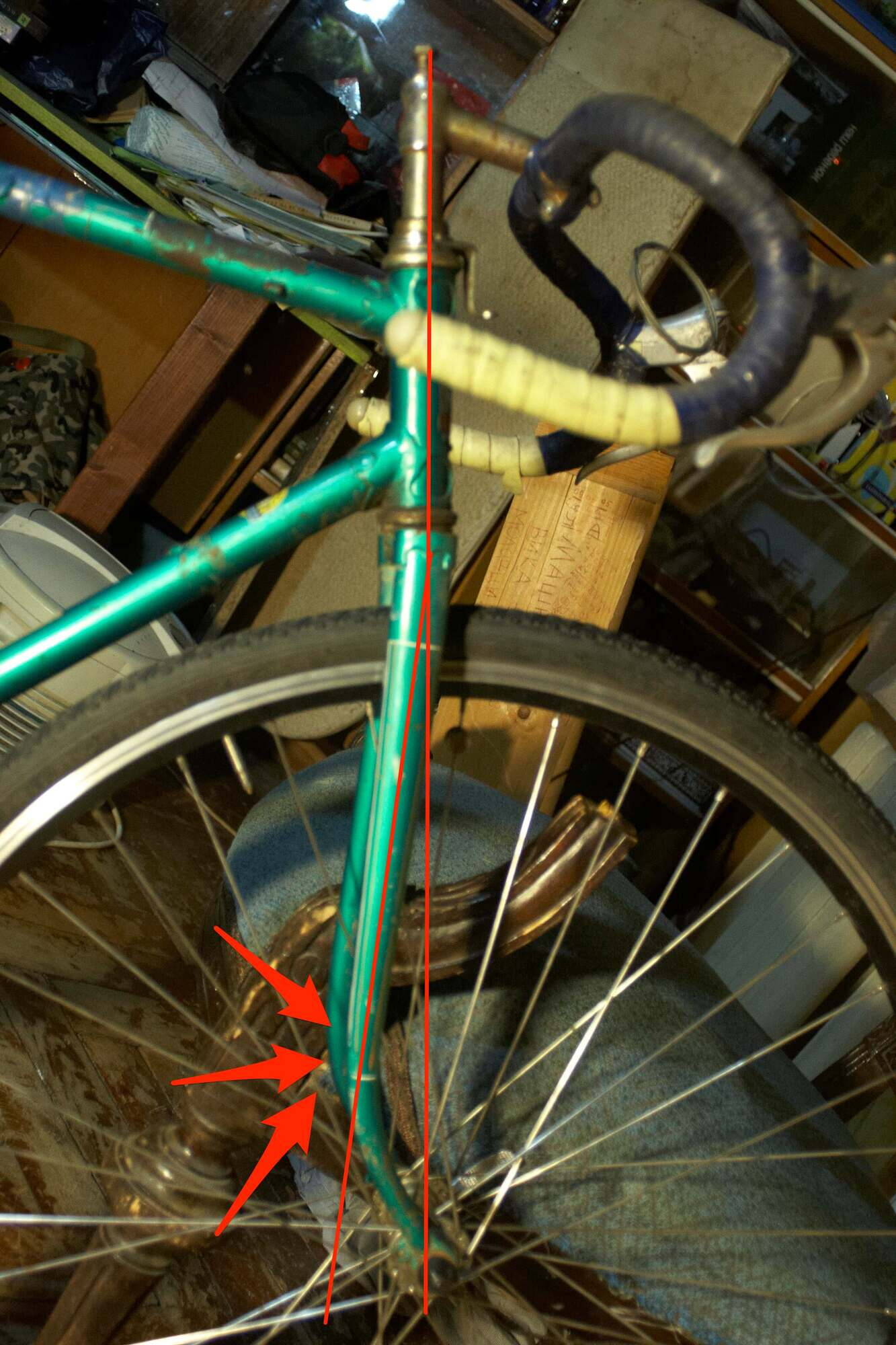

Добрый день!
Крокодилю потихоньку Старт-Шоссе B-553 1968 года выпуска. И все никак не могу понять, почему такой странный угол вилки, в обратку. Это ее так неудачно согнули (при падении?) или так и было?
IMG_9798-lines.jpg [ 728.13 КБ | Просмотров: 1361 ]
P.S. колесо на фотке ставлено первое попавшееся под руку исключительно для удобства фотографирования, не пугаться

Эта странность называется ДТП или очень высокая бровка.
Вариантов много но суть одна - удар.

На фото плохо видно. Ровность труб рамы проверяли линейкой?

Да там лекалом впору проверять :D

Спасибо за тему, не заметил! Раму проверю.
А вилку имеет смысл править, или проще и надежнее другую взять?

Andrey Danilchenko
не,будет потом хедсет болтаться как ни затягивай,через пол года - чашки в рулевой разболтаются и тд.
Я описал самый лучший вариант,в реальности может быть много хуже .

А чё так? Ты имеешь ввиду, что стержень вилки гнутый? Так я их ровнял неоднократно, правда на дорожниках. Вроде долго бегают... Или раздалбываются дырки под чашки рулевой? Так вроде такого не замечалось ...

я тоже,много вилок ровнял,бегают по сей день,но нужны руки(читай опыт) и все равно 8 из 10 ,косяки вылазят в бу щем,там такая шнга,что если был такой удар то 100пудово задело раму и рвануло переднюю трубу, совокупность косяков и вылазит боком,опять же если вел просто сьездть за хебом это одно,но если собираешся вкладывать бабки то это другое.
