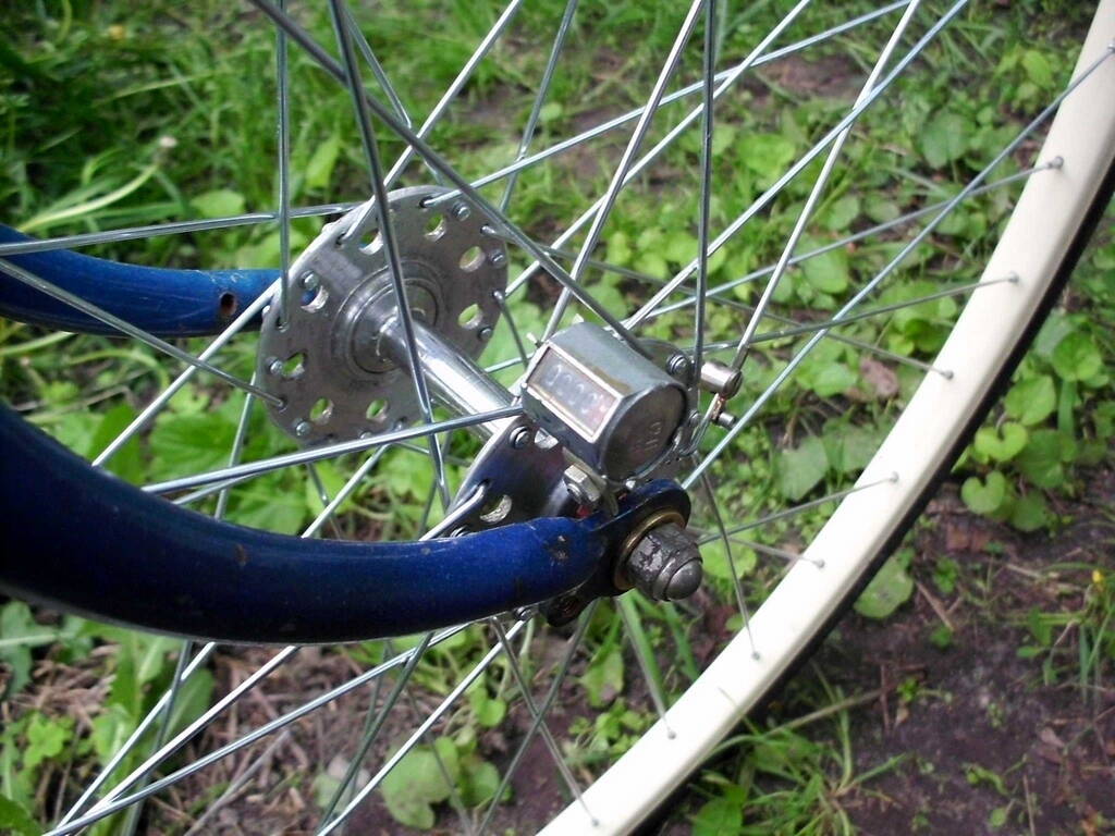

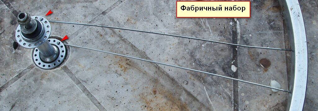

Для действительной устойчивости формы, прочности колеса уделим максимум внимания деталям и изготовлению спицевого набора, но сначала разберёмся с жёсткостью набора – ведь рисунок спиц, также, как высота обода, сильно влияет именно на характер велосипеда, почти не затрагивая прочность и надёжность колеса.
Читать дальше>>

Взаимодействие спиц между собой.
Читать>>
Комментарий к файлу: НЕПРАВИЛЬНО: Спица нигде не касается тех, с которыми она образует кресты.
P1010194.JPG [ 325.58 КБ | Просмотров: 39371 ]
Комментарий к файлу: Так собирают колёса для экономии времени.
P1010218.JPG [ 116.27 КБ | Просмотров: 39371 ]
Комментарий к файлу: Надёжный набор.
P1010219.JPG [ 109.66 КБ | Просмотров: 39371 ]
sample5.PNG [ 1.61 КБ | Просмотров: 39371 ]
sample6.PNG [ 1.85 КБ | Просмотров: 39371 ]
Комментарий к файлу: Снятие напряжения по Шелдону Брауну
stress_crank.jpg [ 13.49 КБ | Просмотров: 39366 ]
