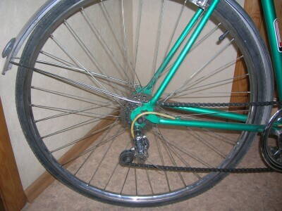

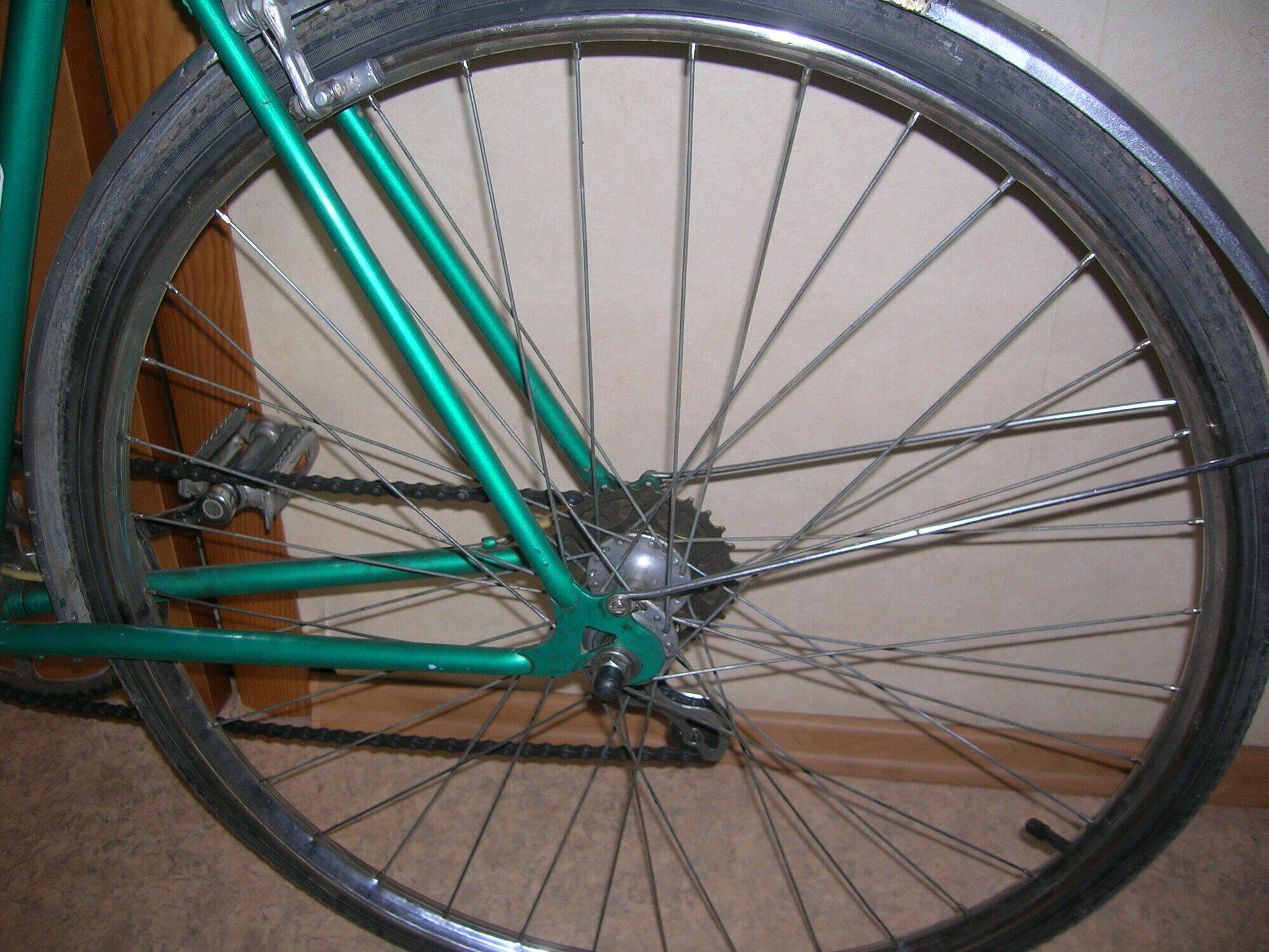

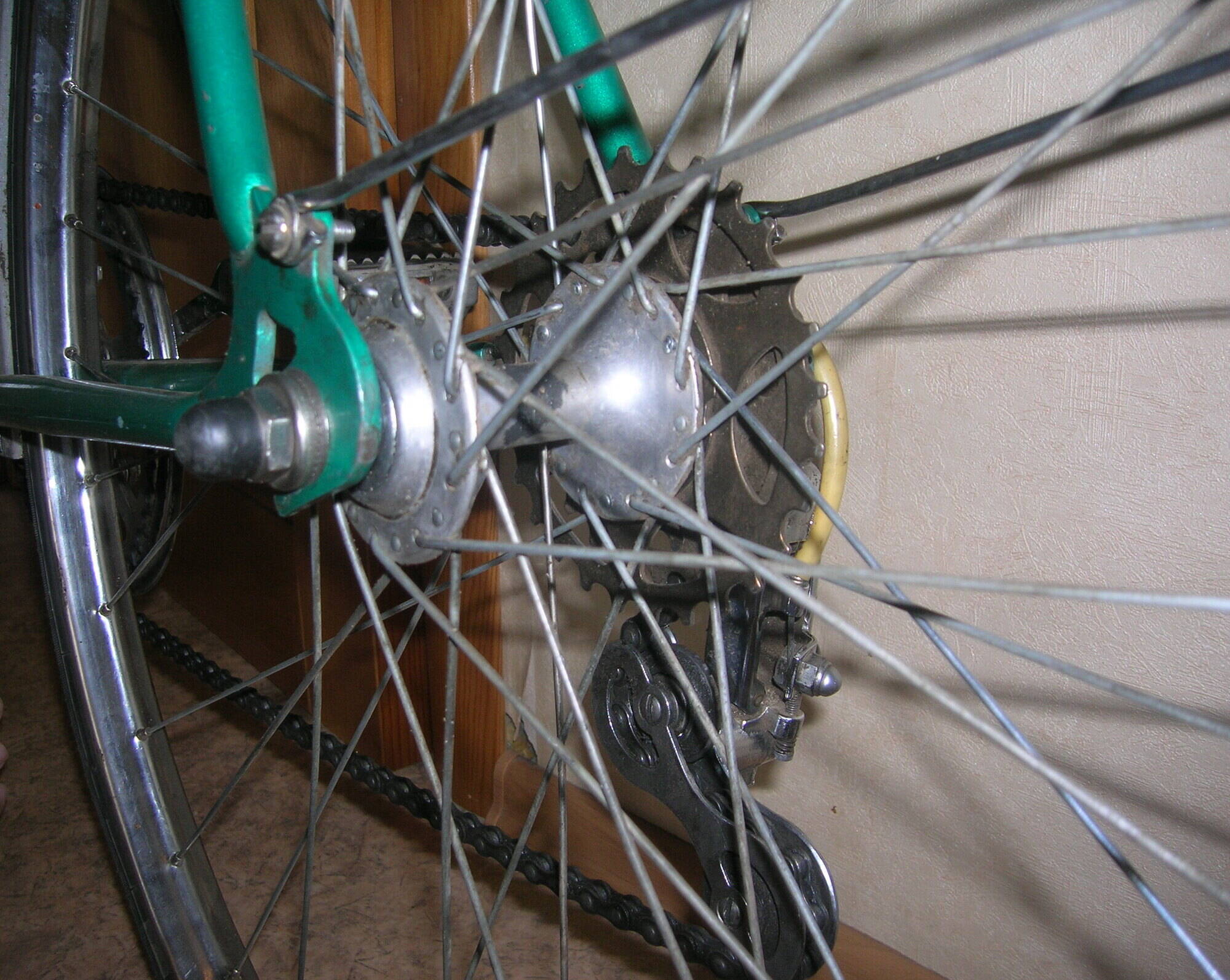

Привет.Вопрос несколько дилетантского свойства,ремонтом-обслуживанием велоса сам никогда не занимался,об'ясню,как смогу.Турист 1988 г/в.Задолбали восьмёрки на обычных алюминевых ободах,3 обода навернул со средины апреля.Но сезон как-то хочется докатать,без вложений.Отдал друг колёса на стальках,тож туристовские,трещётку купил новую,но заглянув в подшипники заднего колеса обнаружил,что обоймы нет- просто вставлены шарики,с одной стороны было 7 шт,с другой 9..Реально туда помещается 10 и есть ещё небольшой зазор,для"хождения".Поставил сначала по 9 с каждой стороны,литола не жалел,люфт выбрал.вот с этого момента начинается мой вопрос:
КОГДА КРУТИШЬ ПЕДАЛИ,НЕЗАВИСИМО ОТ УСИЛИЯ РАЗДАЁТСЯ ТРЕСК В ЗАДНЕЙ ВТУЛКЕ,НЕСИЛЬНЫЙ,НО ЗАМЕТНЫЙ,БУДТО ШАРИКИ НАСКАКИВАЮТ ДРУГ НА ДРУГА.
Разобрал,поставил по 10 шариков,смазано хорошо.Та же история,только несколько меньше -неприятный хруст-треск,проехал 5 км на прогулочной скорости,при разном усилии на педали-треск одинаковый,когда педали не крутишь-треска нет.
Отсюда и вопрос,что-то я ,похоже, не так сделал..?
да,и ещё вот,с левой стороны стоит крышка алюминевая,как бы образующая обойму,а со стороны трещётки такой крышки нет,может в этом дело.
жду дельных советов.

Настроить задний перекл. (ролики должы быть параллельны звездам)
А может цепь - советская, а трещетка кетайская (меньше расстояние между звездами).
Или конус трещетки не зажат
Крышка - пыльник на работу втулки не влияет, а грязь в подшипник запустит

Шариков должно быть по 9 (всегда так: сколько влезет, минус один).
Треск во время вращения из-за новой трещетки и изношенной цепи - необходимо заменить цепь на новую. Чтоб быть уверенным наверняка - проверь растяжение цепи (в гугле много ссылок, вот первая: http://www.bike-repair.ru/Drivewastage.htm)

если действительно треск из втулки- скорее всего перетянул конуса. Надо зажимать так,то бы не люфтило, и при этом колесо легко крутилось. Ну и естественно конуса не должны иметь раковин.

И шарики не плохо бы микрометром перемерять.

Ага,знач перекидка. надо проверить на разных передачах. обычно трещит когда ролик касаеся трещетки. это на косой 1-7 ну или маленькая спереди и сзади.
