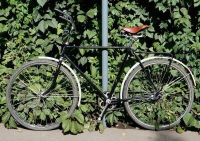

Начну издалека:
SURA-B-133-1977-01.jpg [ 392.49 КБ | Просмотров: 4896 ]

Бо708 писал(а):
Начну издалека:
Слишком далеко :D

Ну Издалека - похоже на Украину :D

А можно поближе и с правой стороны?

у тя на левой педали,два микроба трахаются. Но видно плохо-далековато.

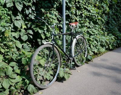

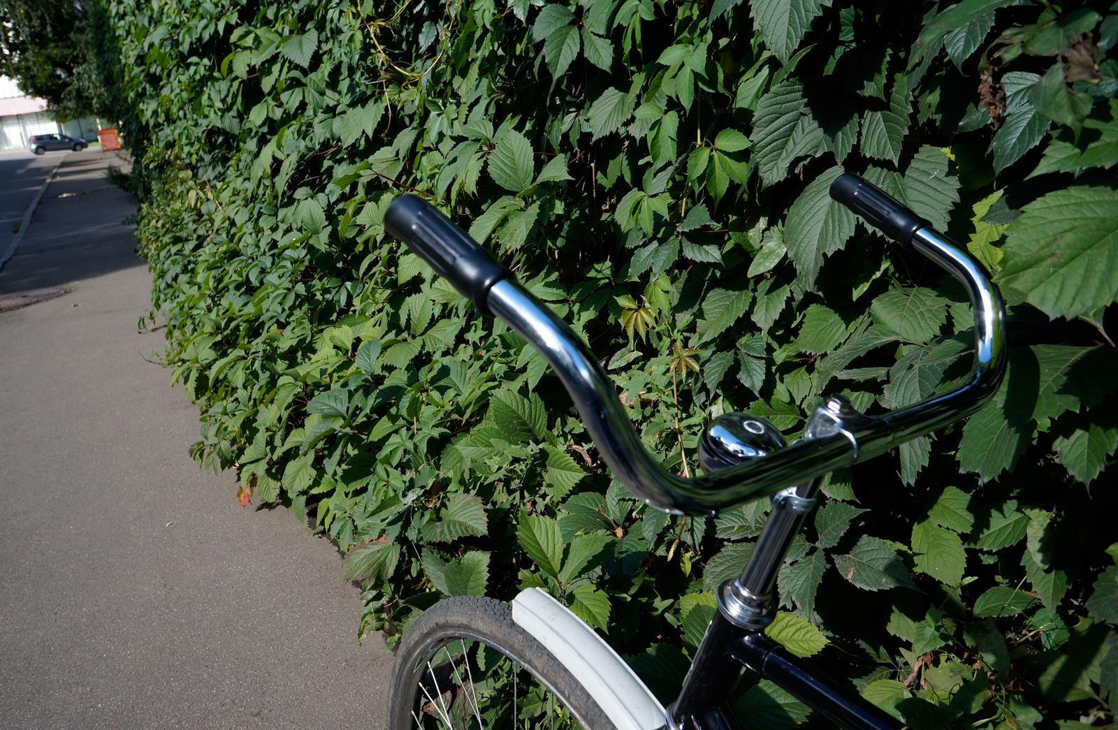

Скажу сразу: руль и звонок на фото - импортные. Добавлен велосчётчик и заднее колесо заменено на колесо от "Универсала-1989" (кататься и перегонять хочется, а родная втулка почти не тормозит). Перегонял через Москву со старым рулём - ностальгия, но, при езде стоя, чувствовал шат руля. Потом покажу трещину в распорной части родного выноса.
SURA-B-133-1977-02.jpg [ 479.29 КБ | Просмотров: 4732 ]

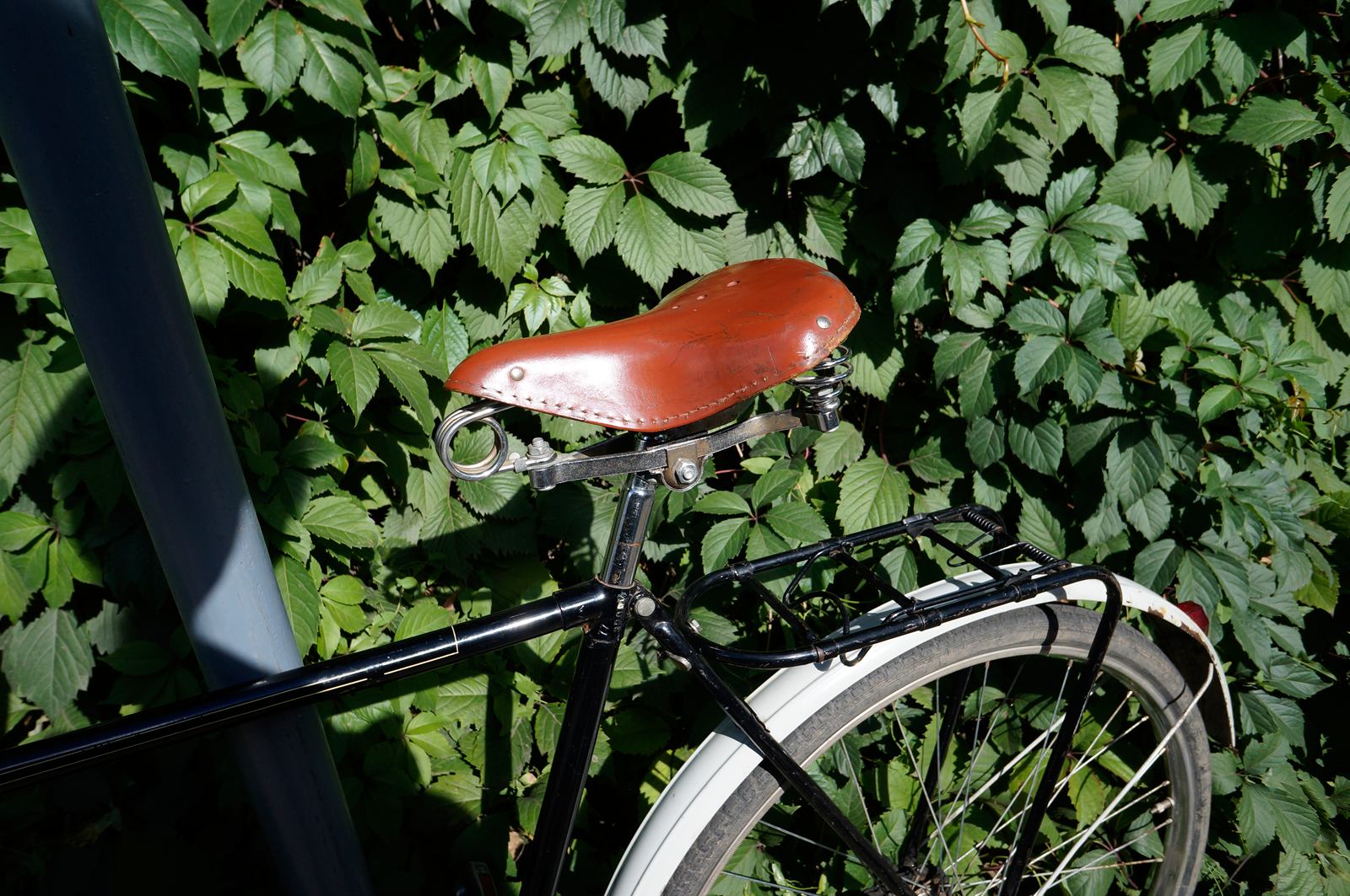

Первым делом решил выпрямить гнутое перо багажника (видимо кто-то крепко приложился о парапет). Выпрямлял по методике плотного (с силой) наматывания шпагата и палки - получил мозоли от шпагата, перо не поддалось. Пришлось использовать более грубую силу - помогли тиски, краска не повредилась.
В результате ещё больше зауважал эту конструкцию - вероятно самую прочную и элегантную.
SURA-B-133-1977-03.jpg [ 290.28 КБ | Просмотров: 4732 ]
Также разобрал седло и выпрямил направляющие. Очень интересный эффект покачивания в седле, после проезда неровности. Я уже почти забыл, что так бывает.

Очень красивый вел. Обычный бессменный клон "Ровера" из 1890-х гг. Седло - ваще аж слюной подавился :) ну и руль..

Седло, если кожаное, а не кожзама клееного - то вешь!

Остался руль. Этот - вообще по ту сторону, во всех пониманиях. Мне кажется, это стремление у Вас - реликт "типа горного" или шоссейного - стремитесь сделать почти лежачую посадку на велосипеде, на котором задумана посадка прямая или почти прямая, на руль совсем не опираясь, только придерживая.
Да. Нижний срез имеет аромат кожи. А вы умеете готовить сёдла! :D
Да. Тема руля для меня ещё не раскрыта. Я прислушиваюсь к своим ощущениям при езде и пытаюсь найти что-то адекватное им. При этом, подходящее по стилю и прочное. Пока вот так, как на фото. Грипсы удалю, перчатки куплю - как вариант. :smile:

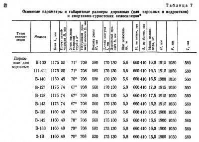

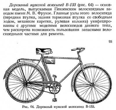

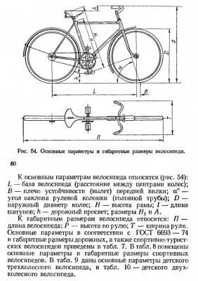

Вот, что пишут в справочнике о В-133:
SURA-B-133-1977-05.jpg [ 153.26 КБ | Просмотров: 4569 ]
SURA-B-133-1977-06.jpg [ 88.43 КБ | Просмотров: 4569 ]
SURA-B-133-1977-07.jpg [ 118.78 КБ | Просмотров: 4569 ]
SURA-B-133-1977-08.jpg [ 338.48 КБ | Просмотров: 4569 ]
