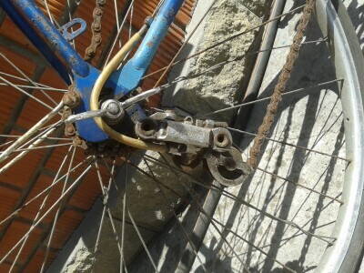

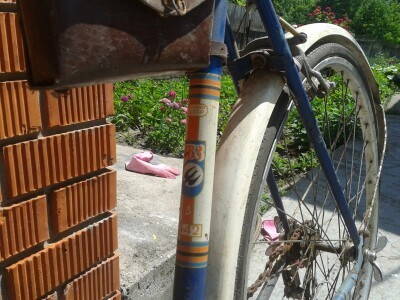

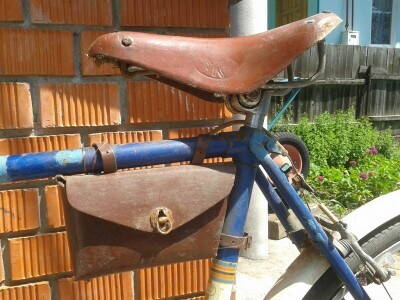

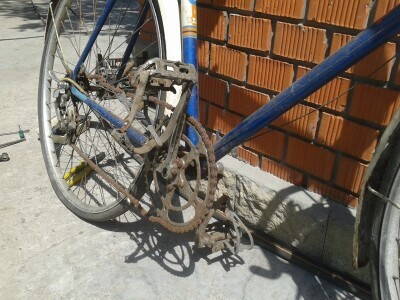

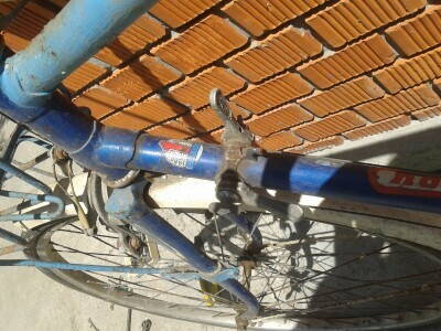

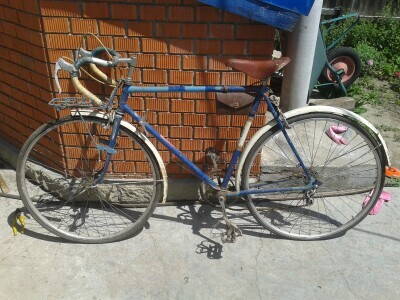

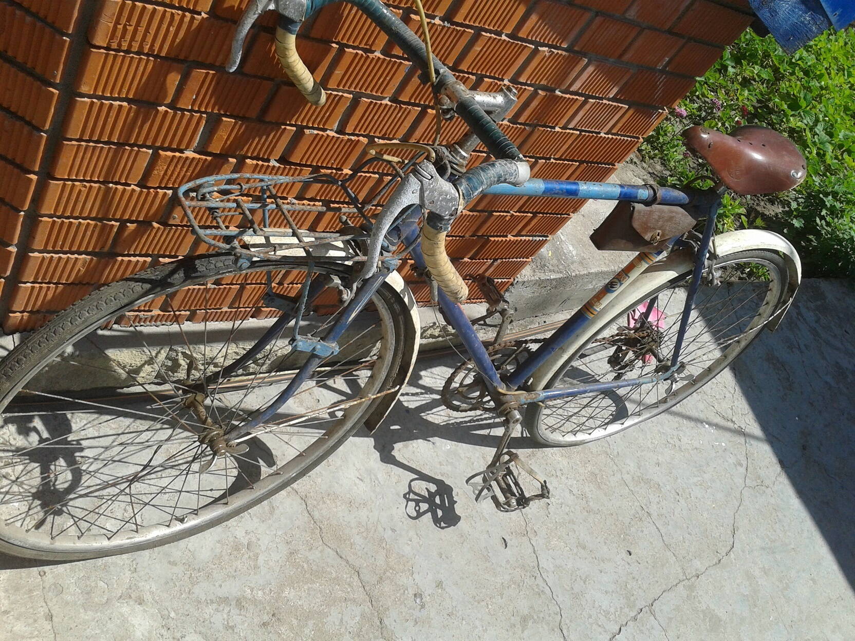

Хочу получить мудрый совет !!! востановить под оригинал, либо сделать кроко на шимановских деталюхах, либо прадать ваще и не морочить себе голову :D

Трудно что-то конкретно посоветовать. Велосипед сильно проржавел, длительное время простоял в сыром, неотопляемом помещении, опасное дело. Могут посыпаться спицы, тормозные ручки, погнуться ведущие звезды. Ставить средне недорогие детали может и есть смысл, но только после тчательного осмотра рамы.
А, ну да, седло хорошее. Может действительно продать? всеж прибыль, а не затраты, которым и конца не будет. А в результате всеравно получится мягкий, волнистый спутник со всеми его врожденными болячками, которых не исправят никакие современные детали. Решать тебе.

Рама конкретно этого типа (спутник, турист, спорт) имеет некоторые известные недостатки - при даже совсем несильном столкновении или въезде в яму рама гнется в районе рулевого стакана, образуя горбыль на верхней трубе. При маневрировании сильно ощутима вибрация, проходящая волной вдоль велика. Плохой момент страгивания, т.е. усилие ног на движение передается куда менее эффективно, чем на велике старт-шоссе, мягкость и "гуща" поглощает много джоулей. Хлипкие они. Помню своего туриста - жуть.

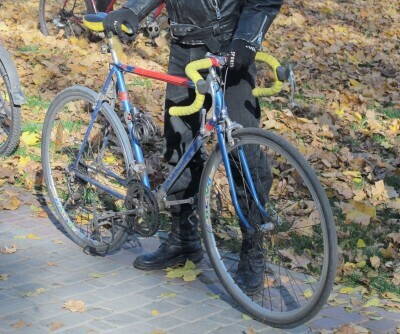

Вторая ведущая звезда (если это B-542-02) там 48 зубов. Т.е. разница не большая. Что касается рамы - по фото вроде норм. Я брал такой же в куда более убитом состоянии. Только 76г. Рама длинная, туристическая - но вполне нормальная (хоть и пластилин).
Менять нужно все кроме рамы и руля. Еще систему с педалями на некоторое время можно оставить, если клинья живые. Только щеточкой пройтись. Судя по окислам на алюминиевых деталях - даже седло восстановлению не подлежит. Хотя на фото смотрится нормально. Попробуйте отломать от него кусок пальцами - если отломается - в мусор (или натянуть новую кожу на ту же рамку). Если нет - можно попытаться пропитать маслом.
СообщениеДобавлено: 31.05.2013 01:59
Сообщения: 3367
Зарегистрирован:28.11.2010
Влетал на таком и в ямы... Вплоть до змеиных укусов на шоссейной резине. И даже было небольшое ДТП (не пропустили при повороте со встречки). Хоть бы х... Это ж 70е, тогда на совесть делали.
А какая ростовка? Если что заинтерисован в покупке.
ETT - 60. ST - 54.5 (по центрам) ~56 по срезу. Мне с ростом 175 - охрененно длинная.

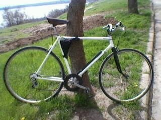

крокодилить смьісла нет
Ну, что значит нет:
вел.jpg [ 954.42 КБ | Просмотров: 3099 ]
