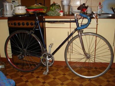

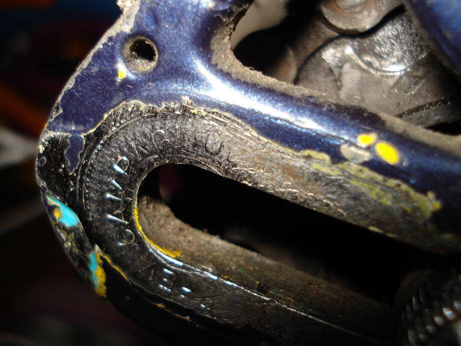

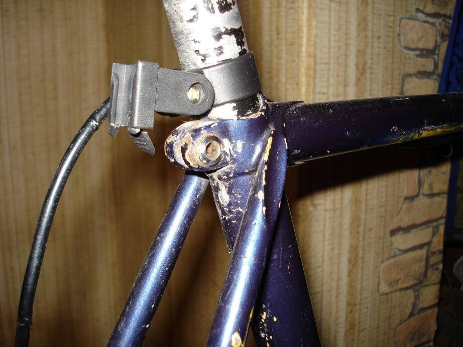

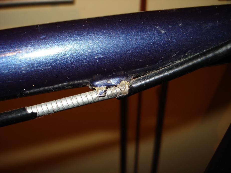

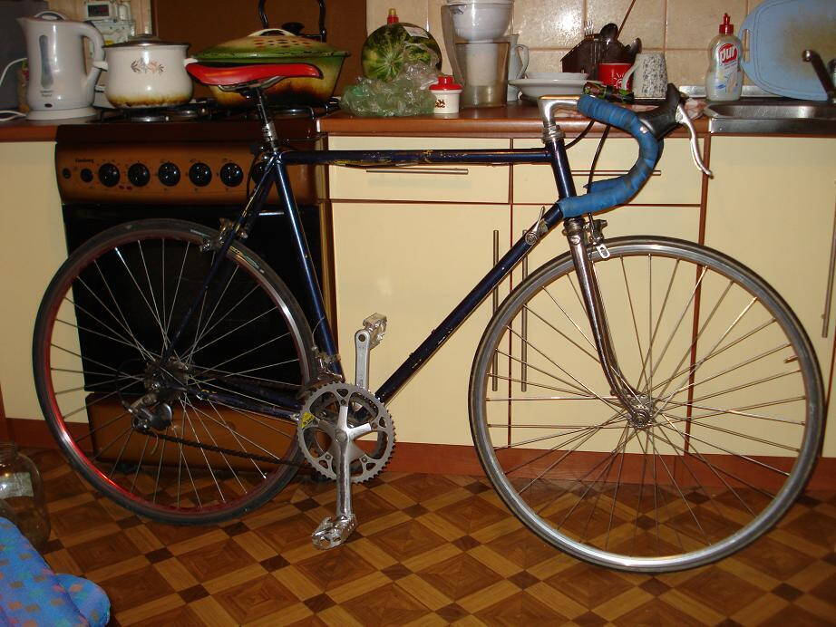

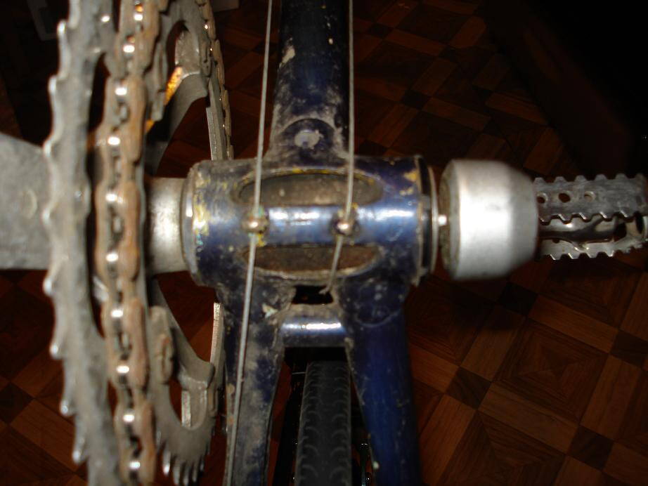

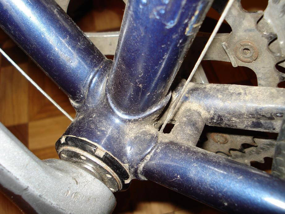

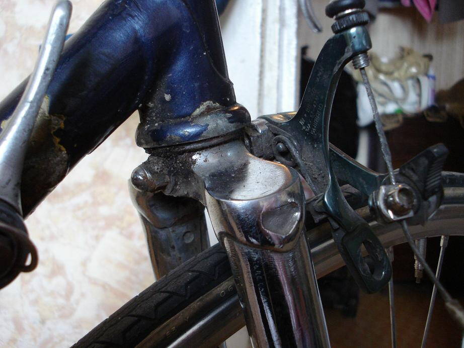

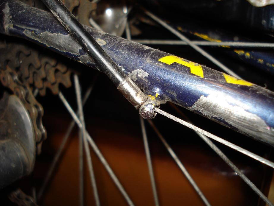

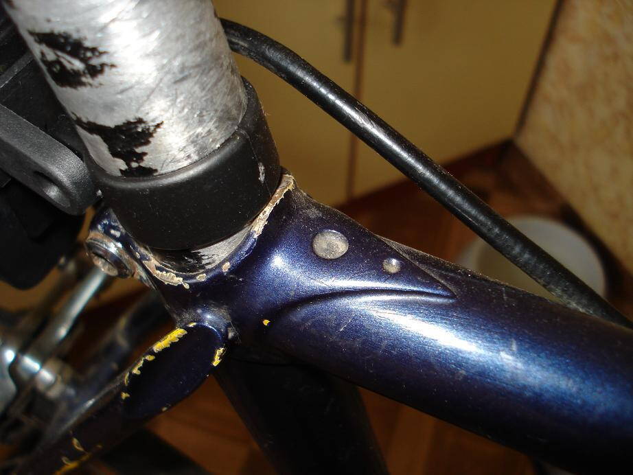

Всем привет! Уважаемые профессионалы ХВЗ помогите определить вел, вернее раму. Навеска естественно не родная. Высота подседельной трубы 560, диаметрвнутр. 26, база 970. Весит в таком виде 10,4 кг. Бывший хозяин утверждает что это Старт спецзаказ и вроде похож, но... номера никакого не нашел. В месте крепления задней оси видна надпись 'REV COMPAGNOLO". Если надо могу еще фоток кинуть. Спасибо

Всяко не ХВЗ.

вилка похожа на спецзаказ,а рама точно не харьковская скорее всего италия.

Спасибо! Кстати по вилке есть такой момент. Она как бы немного фиксируется в положении " прямо" . Это так и должно быть, или износ? Люфтов нет.

не должно

Похоже на износ. Возможно, выработка на чашках под шариками образовалась или шарики потеряли форму. Попробуйте подобрать комплект новых шариков, возможно чуть другого диаметра.
Относительно камповской рамы... Стало очень любопытно. Порылся в сети. Обнаружил, что Кампагнола делала дропауты.
вот одна из ссылок: http://www.bikeforums.net/archive/index ... 29247.html
Обсуждаются проблемы с установкой осей из-за особенностей дропаутов.
Еще одна ссылка на ЕБей. Тема называется: RAULER frame fork S:55 CAMPAGNOLO DROPOUT COLUMBUS TUBE
http://cgi.ebay.com/RAULER-frame-fork-S ... 1004r28851
Раньше про рамы от кампы ничего не слышал.

самое то,
менять надо всю рулевую колонку

так их и не было,
а вот элементы рамы эта фирма выпускала
