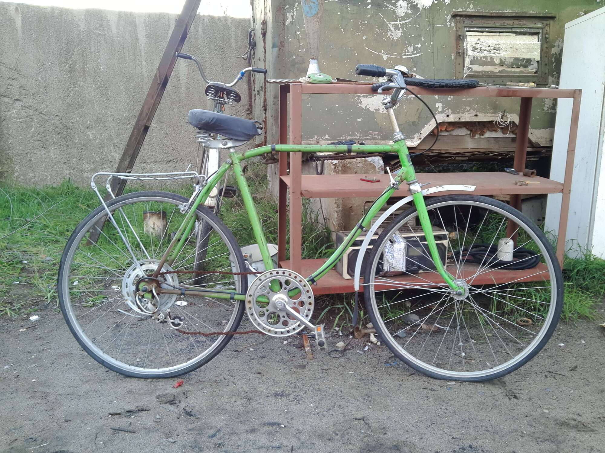

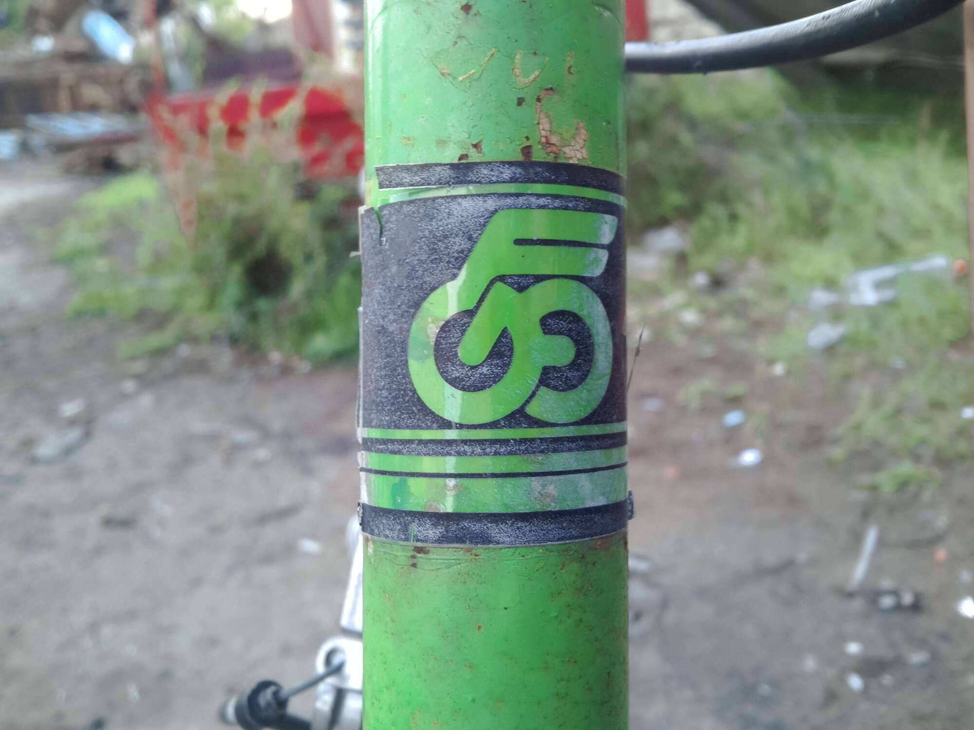

Добрый день. Принесли вот такую раму, судя по наклейке спереди это ПВЗ, но путем поиска не удалось определить, что за модель. Велосипед по виду вообще не езженный, колодки не стерты ни на грамм, протектор на резине нулевый, заржавели звезды с цепью, немного поржавели задние перья.
Кто подскажет, что это за велик?
Есть идея сделать из него фикс/сингл, не потому что больше не из чего, а в силу оригинального вида и изогнутых труб. Есть смысл?

Либо "Мустанг", либо "Вираж". Здесь фоток нет, в домашнем компе. Если надо - поищу.

Мустанг. Почти наверняка. Переходного периода, начала 90-х... Мечта подростка, круче Школьника и Орлёнка намного.
Имейте в виду, что если Мустанг - то там рамы маленькие, ездок на нём комфортно себя чувствует, если сам ростом около 160...

Велосипед Пензенского завода Мустанг.
Велосипед ни разу не подростковый. Я, ростом 178 см - вполне нормально сажусь и еду на этом велосипеде.
Рама - несколько коротковата. Исполнение, как обычно для Пензенского завода - очень кондовое, без намека на облегчайзинг. Одна защита переключателя, вон та блестящая никелированная дуга на внушительной толщине фигурной шайбе вытянет грамм на 200. Колеса там имеют посадочный диаметр 590 мм.
Покрышки еще реально достать и наши и импортные. Чуть больше чем модный сейчас промежуточный между 26 и 28.
Задняя втулка с трещеткой - вот это плохо! У меня есть такой, лично мне он нравится, только я эту втулку, со своим весом, естественно сломал. Вот есть мысль поставить туда планетарку, какую нибудь. Я уже и планетарки нашел (три штуки), жалко только, что никак не могу нержавеющие спицы подобрать - нет их нестандартной длины...

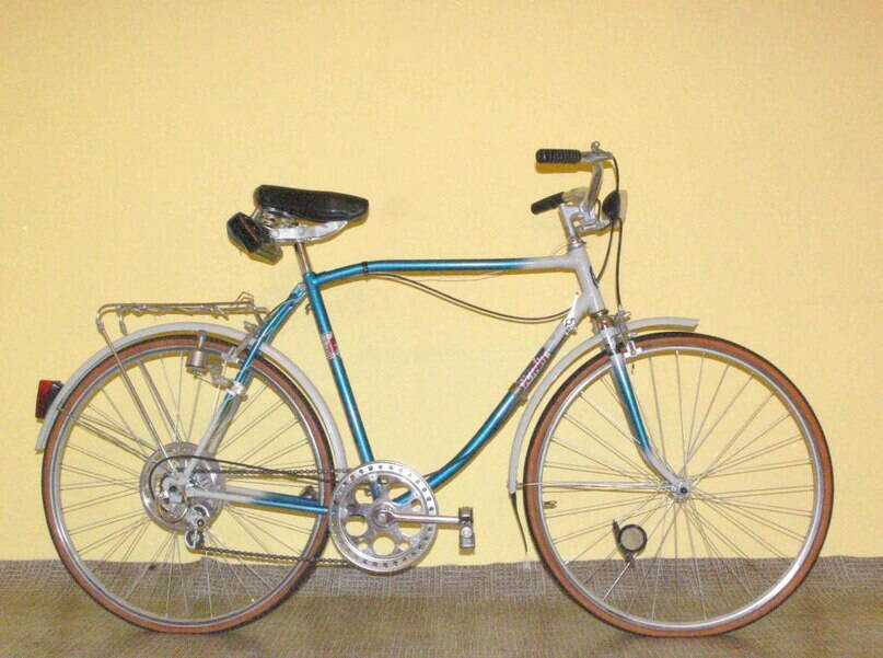

Вот:
Вираж:
Вираж.jpg [ 27.21 КБ | Просмотров: 3925 ]
Мустанг:
Мустанг.jpg [ 98.7 КБ | Просмотров: 3925 ]
