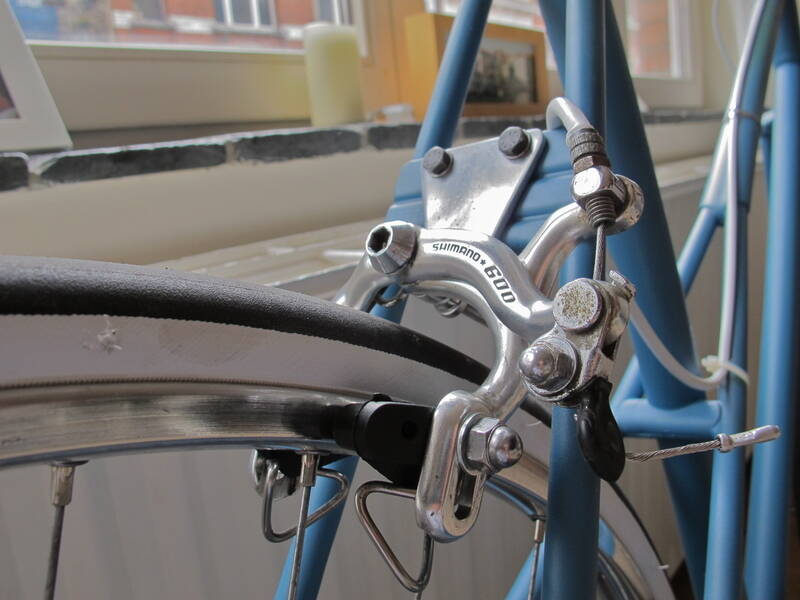

Да, на всякий пожарный: на днях купил в Велопланете на один проект такой тормоз, как в первом посте, померял там макс. расстояние от оси крепёжного болта до оси болта колодки 80 мм. Влазит покрышка, маркированная, как 26х2,0 (559х50)
А вот как какой-то буржуй кронштейн сделал:
my-girl-friends-bike-7176_5.jpg [ 197.69 КБ | Просмотров: 2705 ]

kisa
На затяжных на шоссере первое торможение - об воздух, распрямляешься, -опу назад - глядишь и 20ку - как корова языком. А вот перед поворотом, в особенности типа тёщина языка, тут приходится вытормаживаться почти в 0 - и это - одним сильным и плавным торможением обоими тормозами сразу - передним, чуть слабее блокировки, а задним - чуть чуть, для устойчивости, колесо то разгружено, несмотря на вывешенную над ним -опу..., это ж не горный, далеко назад не уйдешь.
И где ж Вы 600 то оторвали? - раритет однако... я его лет 20 вживую не встречал :smile:

Я как-то с горок быстрее 50 и не езжу - стрёмно. А то фотка из Тырнета, буржуйская. Всё достаётся - вон в соседней ветке коллега почти всю хитрую 600-ку добыл, да и я у нас на базаре видал тормоза..

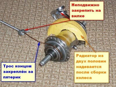

ААА! Мужики!Ё Какой я передний тормоз придумал вместо роллерного! :-P :D . Вот макет:
P1010237.JPG [ 154.79 КБ | Просмотров: 2660 ]
Object, Извините, что в Вашей теме, но она по названию походит, и именно перечитывая её в голову стукнуло :)
Ничего страшного, все какраз в тему. Но думаю эта система требует доработки, иначе он сильно жесткий будет, нужно все время с экспандером ходить будет. :wink:
Во-первых, нужно как-то прикрепить трос к пьятерику, думаю приварка не пойдет, а зацепиться там не за что.
Во-вторых, как я понимаю усилие должно прикладываться по кругу, соответственно и трос должен идти по кругу, но диаметр пятерика очень маленький, это и будет давать жесткость.
Поэтому доработка заключается в том, чтобы вместо звезды туда установить что-то на подобие шкива, по диаметру ну хотя бы сантиметров с десять.
По поводу тормозов в целом. На счет "крабов", убедили, тормозить ими можно. Правда смотрел у себя на рынке, сказали мол таких не возят потому что их никто не спрашивает. Остается поверить уважаемому kisa и заказать с Велопланеты Альхонги (те что в первом посту). И ручки к ним вот такие http://bikemania.com.ua/published/publi ... 07_enl.jpg как раз на "баран". Но с другой стороны делать из Минска закос под шоссер смешно и глупо, а по деньгам одни только тормоза и ручки получатся дороговато. Как-бы сильно тратится тоже не резон.
Поэтому обдумал такой вариант, у нас продаются пивоты под вы-брейки специально для приварки, 10 грн. пара, беру их, привариваю к полутрубкам, а полутрубки цепляю на хомуты (видел тут на форуме кто-то так сделал), только я думаю куски полутрубок взять подлиннее и по два хомута с каждой стороны от пивота, тоесть по 4 на каждое перо и края полутрубок обточить овалом чтобы более-менее выглядело. И перья от сварки не пострадают и жесткость повысится, ну а вид и вес эт такое дело, не шоссер все равно. :sad: Это будет задний тормоз.
На счет переднего, конечно такое спереди сооружать не буду. Спрашивал у торговца про вилку под 28" колеса с уже приваренными пивотами. Сказал что сейчас в наличии нет, но много народу о таких вилка спрашивает, так что если будут на закупке то будет брать по-любому, посоветовал прийти позже поинтересоваться. Так что наверное будут ви-брейки и по деньгам обойдется дешевле. Единственное что тормозные ручки для ви-брейков не очень будут смотреться с "бараном".

А моя идея - это голая идея. Хотя я вижу пути её реализации. Как-нибудь попробую, ибо есть некоторое желание оснащать передним тормозом велы с крашеными ободами, где диски - ни в дугу, а роллер - дорого.
Хаа я такой же делал сыну, на В-541)) Ставил малоричевые

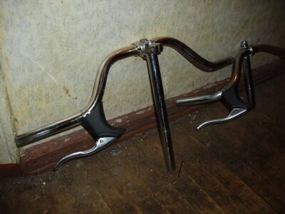

Становятся хорошо, но МНЕ несколько неудобно :( Чтобы был нормальный ход рычага, ручку приходится тулить конкретно на изгибе, и рычаг чуть не попадает по оси трубы - приходится немного пальцы задирать. И с вибряками такие ручки не стОит ставить

Есть точно такой же конфигурации ручки пр-ва Альхонга по 107 грн брал.
Я видел комплект, ручки + тормоза, но уже не помню с какими они лапами, а сами ручки на глаза не попадались, ну если что буду иметь ввиду.

А на счет ручек, так я понимаю что они для "крабов". Под ви будут ручки соответствующие.
