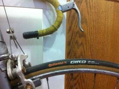

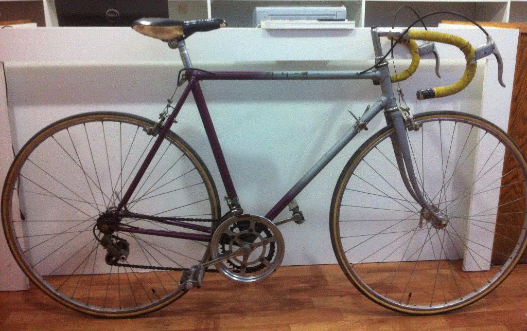

Приветствую всех !

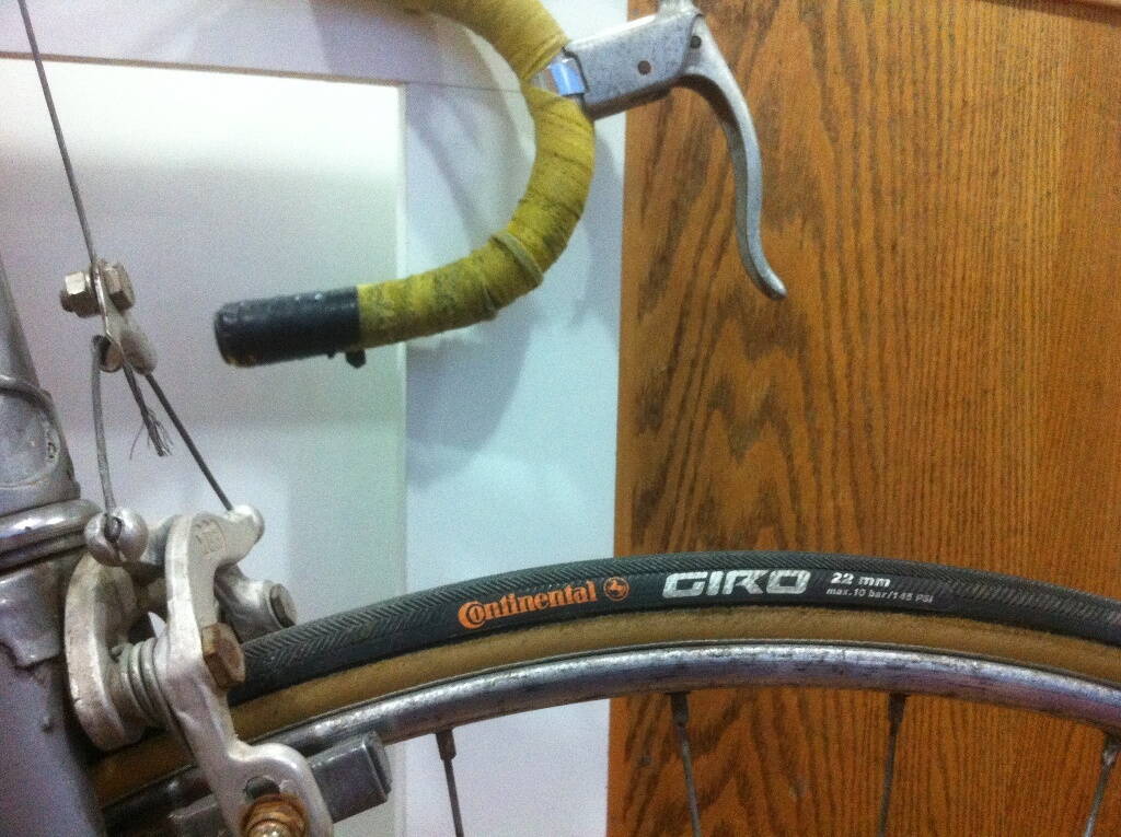

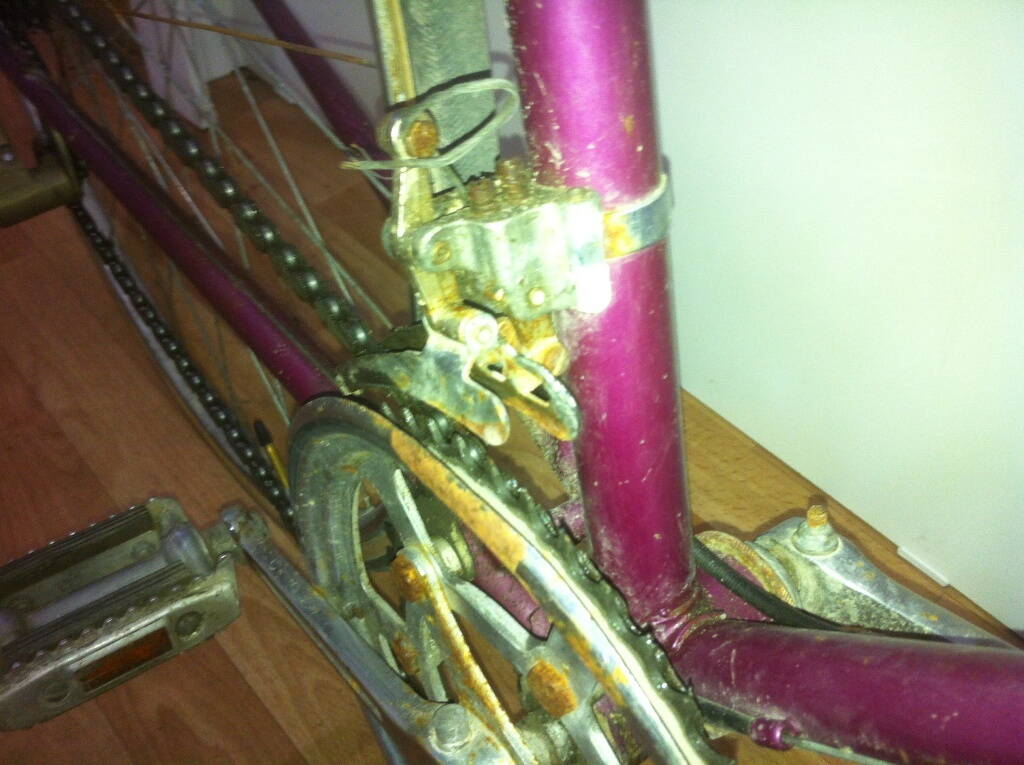

Помогите с вот этим аппаратом! Хочу восстановить его.
Это мой первый шоссейный велосипед! Появился у мня он много лет назад, немного поездил, пока трубки были. Затем за время моего отъезда был измучан и запущен до неузнаваемости школотой, недавно откопал его на чердаке!
Я так думаю надо его перебрать, помыть смазать... но у меня нет ничего (ну кроме желания и интернета) - ни инструмента, ни знаний!
Купил трубки Continental Giro Tubular Road Bike Tyre Натянул на колеса, не клеил, по инструкции им надо расправиться на колесе :Search: ... не выдержал и прохватил пару километров...
Продолжение следует...

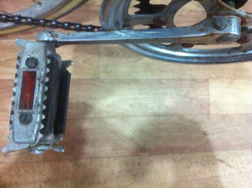

А что - седло, защиту цепи и педали - фтопку, с остальным можно возиться (ну, педали выбрасывать не надо - пригодятся, только не для шоссера). Классно, что от трубок не отказался - иногда беру в руки такое колесо, а оно лёёёгенькое - приятно. Хочется когда-нибудь и себе тачку на таких колёсах замутить.
Рама, конечно, подозрительного 91-го года - считается лотереей. Но у меня того же года - отличная, отличалась от нормальной только соплями-потёками припоя вокруг узлов. Причём припой, материал труб (по косвенным признакам) , геометрия - в полном порядке. Так что желаю.

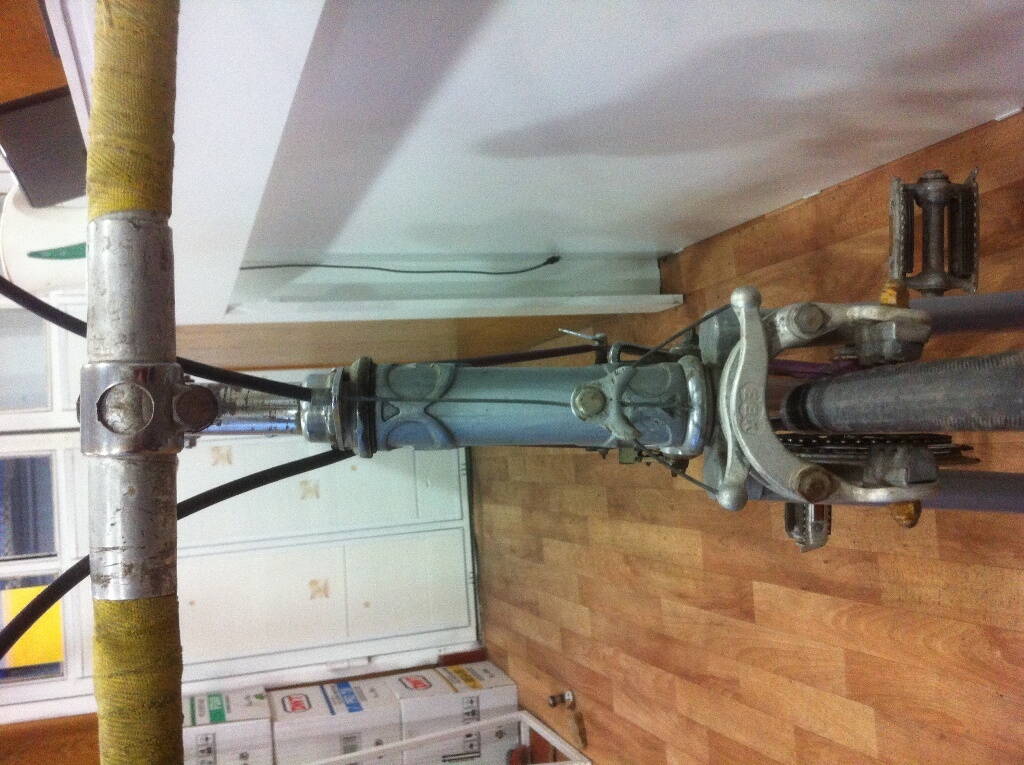

А, и вынос тут какой-то прикольный, необычный. Можно фотку покрупнее?

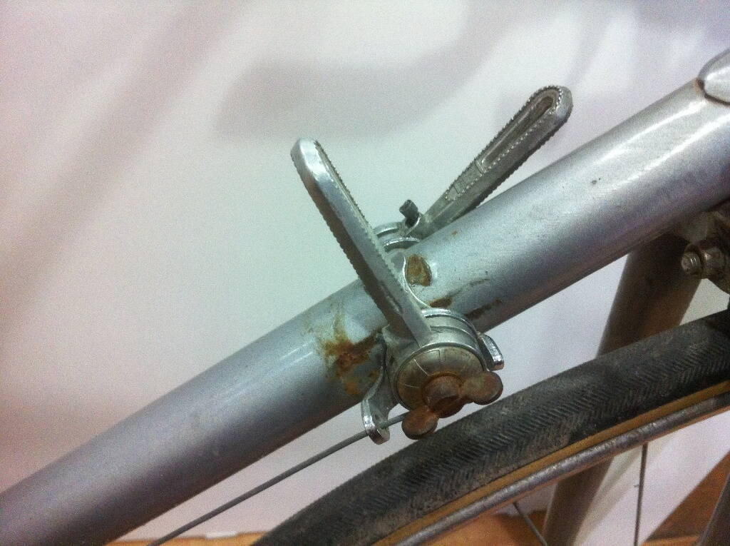

Манетки на этих моделях из какой-то гадости сделаны. Кстати, впервые вижу у вас на фото обе целые) У меня были 2 с одной целой другой обломанной, и еще одна такая же пара у знакомого - обломилась у меня в руке при переключении)

седло в местных магазинах присмотрел за 200 р ... не знаю по каким параметрам выбирать. Педали менялись , вроде как от туриста стоят.

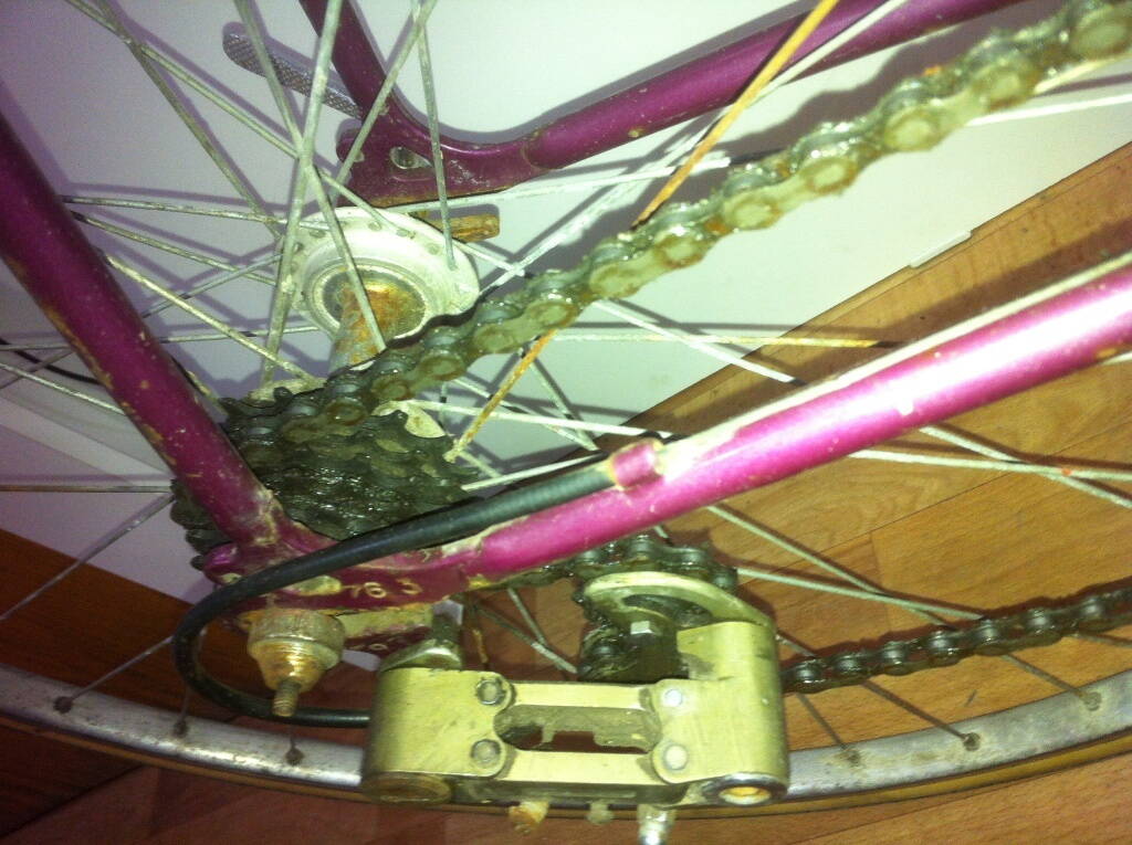

Есть еще пара колес, надо перебрать , заднее (звезды сильно шатаются) попытался разобрать- не вышло,... чем и как их раскрутить?
Фото рулевого выноса приложу завтра,...

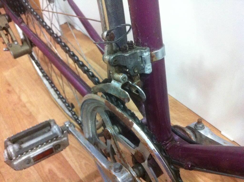

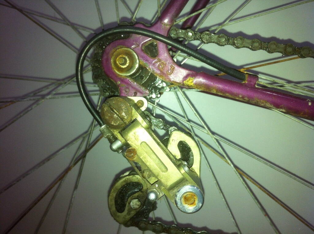

Трос переднего переключателя плохо ходит в рубашке, как это исправить?

Манетки целые, С манетками есть загвостка, левая ушастая гайка(не знаю как называется) совсем не крутиться, боюсь ее сломать.

Педали я и говорил не выкидывать - я бы поставил такие на туристический или сити-байк. А здесь они - как колокольчик на шее у породистого скакуна.
Тросы смазываются, а вообще можно и поменять в сборе. Они в веломагазинах и на метры продаются, и готовые. Сам трос лучше готовый купить с одним запаяным наконечником (потом подрезать по длине), а боуден - на метры.

Помимо самого велоса у меня еще есть два колеса, на одном из них убитая трещотка, обойма со звездами прям шатается на втулке. А на велосе заднее колесо восьмеркой. Сегодня нашел пару веломастеров, один с бадуна что ли, не смог ничего предпринять, я пошел ко второму, тот вообще песимист, это негодное, этого нет, это не найдем, инструмента нет... кое как его заставил ... ну и сам принимал участие... сняли с обоих задних колес касету( или как она называется) , с одной было проще- зажали в тиски напильник, насадили на него колесо , потянули -покрутили, слезло... с Вторым номер не прокатил, сильно было зажато, но получилось дюбелем выбить гайку, под которой куча мелких подшипников, сняли обойму со звездами, потом то что осталось отвинтили газовым ключем,( причем все я сам предлагал делать, Механик не хотел) из двух колес собрали одно. Со вторым не знаю что делать, там и касета убитая, и ободкривой и спицы нужны, хотел как запасное что бы было. Извиняюсь за неточности в терминологии.

Та зачем столько запасок? Второй комплект на клинчерах - и хватит. Случись чего с трубкой - можно по-быстрому клинчер кинуть. И если для похода -тоже хорошо (я себе на туристический мыслю клинчеры на 32 мм, не шире, но то такое)
Спицы старые можно без сожалений на современный китай менять - хуже не будет, а крутить новые спицы не в пример веселее. Если ч пафосом, то нерж. спицы хороши во всех отношениях. (Снова таки сошлюсь на мой опыт - единственный случай, когда оставил старые спицы - это когда попали ко мне колёса от Украины, которым больше 50 лет, захотелось так и оставить - так полностьбю разобрал-собрал, крутится оно через раз - гемор тот ещё)
Современные двойные (обязательно) обода значительно лучше любых советских (я о клинчерных) - даже совсем недорогие (типа Avanti и т.д.) очень неплохи. За большой высотой обода гнаться не нужно - толку нет, а с сосками на камерах будет проблема. Ширина нужна 19 мм (меряется внутри).
Лично я люблю советские втулки от СШ всех трёх видов, и туристовскими не брезгую (не всеми), после восстановления и наведения лоска. Недорогой кЕтай отличается материалами похуже (кроме марки Quando, те хороши) и убогим современным (часто крашеным, что дешевле гальваник-полировок) внешним видом. Преимущества применения промподшипников - ноль работы с ним при установке и начале эксплуатации. Дальше - спорно.
Настоятельно рекомендую держаться подальше от таких мастеров - им пох Ваш вел, они бабло зарабатывают. Научиться собирать и регулировать колёса несложно. Первое будете делать два дня, второе - пару часов, дальше пойдёт. Достаточно выделить один спокойный вечер для начала.
