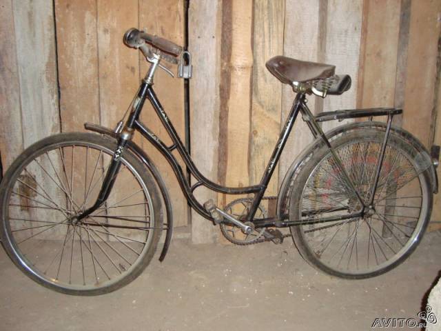

Я всех приветствую, господа.
Помогите, пожалуйста с идентификацией недавно купленого хлама, и подскажите, куда обратиться за советами по этой части? Я так понимаю, здесь в основном ХВЗшники, а больше в сети тематических форумов по старым великам не нашёл, может плохо искал.
Хочу восстановить до ходового состояния, но опыта возни с велотемой нет совсем, я в основном по мото :)

напоминает В 22. Посмотри в теме " эволюция хвз" там фотки есть

Да, действительно ЛВЗ В-22!
Я так понимаю, точно такой же и в Харькове делался

А называли его как, а то тоже подобная рама имеется?

Да и назывался "Харьков"

Сейчас полностью разобрал для дефектовки. Из явных неисправностей только треснувший подшипник в каретке, я так понимаю заменить на более современный ничего не стоит.
Обе колёсные втулки как новые, задняя немецкая просто чума :) FuS это Фрихтль унд Сакс, как я выяснил.
Спицы гнилые, обода ржавые, но целые. Спицы тупо спилил болгаркой, выкрутив пару для образца. Реально подобрать современные аналоги? Обода отдам в порошковую окраску, наверное в белый.
Седло попробую перешить у знакомого мотомастера, крой вроде целый, можно скопировать. Но к сожалению сломаны две подседельные пружины, разберу - сфотографирую. МОжет удастся что-то подобрать.
Не хватает переднего тормоза! С радостью бы купил, если есть такая возможность.
Покраска будет, когда соберу всё в кучу и проверю, что всё стыкуется. Надо выпрямить и выстучать гнутые крылья. Велик буду делать жене, поэтому от аутентичного чёрного отступлю в сторону более "девчачьего", но родную схему декалей постараюсь сохранить. Кстати, мучают сомнения по поводу оригинальности багажника.

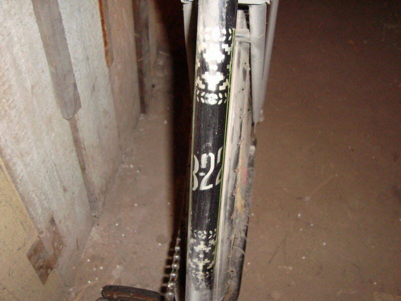

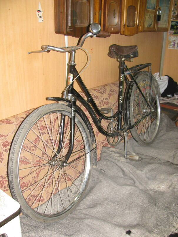

У Вас ЛВЗ В-22 позднего выпуска (судя по эмблеме).
У меня есть аналогичный:
ЛВЗ В-22.jpg [ 125.33 КБ | Просмотров: 3058 ]
Львов В-22 1.jpg [ 19.79 КБ | Просмотров: 3058 ]
Львов В-22 2.jpg [ 44.92 КБ | Просмотров: 3058 ]
Львов В-22 3.jpg [ 76.71 КБ | Просмотров: 3058 ]
Львов В-22.jpg [ 15.75 КБ | Просмотров: 3058 ]
ЛВЗ В-22 1.jpg [ 163.61 КБ | Просмотров: 3058 ]

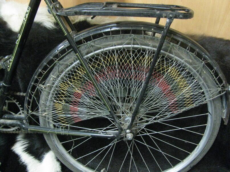

У Вас багажник не родной (скорее всего от "Украины" В-134).
Втулка задняя, скорее всего не родная.
Со спицами - проблем нет, подберете.
Пружины седла должны подойти от старых седел ХВЗ.
Передний тормоз - один-в-один от ПВЗ 21В (довольно распространенная модель), родной - хрен найдешь....
Интересно, как у Вас получится с перешивкой села? Для меня это тоже ВЕСЬМА актуально - на ХВЗ "Харьков" В-22 кожа родного седла совсем разложилась... :cry:
Да, я подозревал, что это так. Наверное оставлю как есть, после покраски будет нормально всё.
О да, зато какая ;)
Там не пружины сломаны, а две горизонтальных направляющих, которые от "носа" седла идут к "корме".
А где бы найти тормоз от "распространённой модели"? :) Я бы приобрёл, есличо.
Я мастеру отдам, он мне на мотике седло перешивал. Ничего архосложного в этой операции не вижу, поскольку выкройку с родной "шкуры" сделать можно. Единственное, с кожей мастер не работает, придётся в кожзам.

1.Как уже сказали - велосипед ЛВЗ В-22, женский. Реедкая штука.
2. Багажник то ли от Украины, то ли от Урала, годов 60-70 (ЛВЗ - более ранний велосипед)
3. Седло такое - тоже очень редкое, удобное женщинам. Действительно, хороший, как их, шорник - может помочь. Даже из кожи можно сшить новый верх, распоров для замера родной кожзам. У нас так многие делают - шьют на заказ сёдла для Риг-1, скажем, из кожи вместо кожзаменителя.
4. Ещё есть сайт Андрея Мятиева - velo.borda.ru Кажется, там тоже В-22 мелькал.
5. Втулка Сакс немецкая, пониже орла, или под надписью Тропедо слева - может быть штампик года, две цифры. "40", скажем.
6. Отличный дамский велосипед может получиться, и - редкая модель, достаточно старая.
7. У нас держатели Саулкрастского веломузея продают и новые красивые сеточки на заднее колесо, от юбок.
