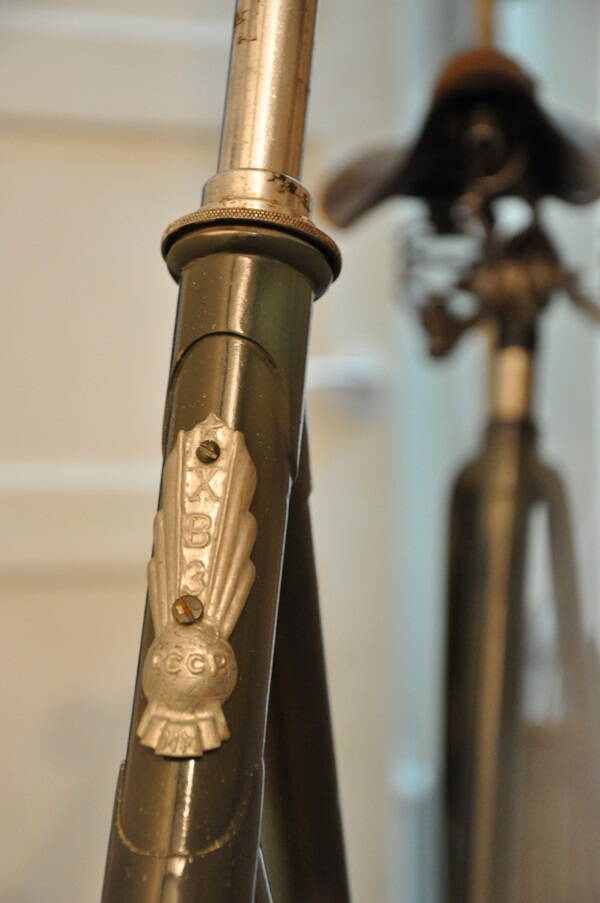

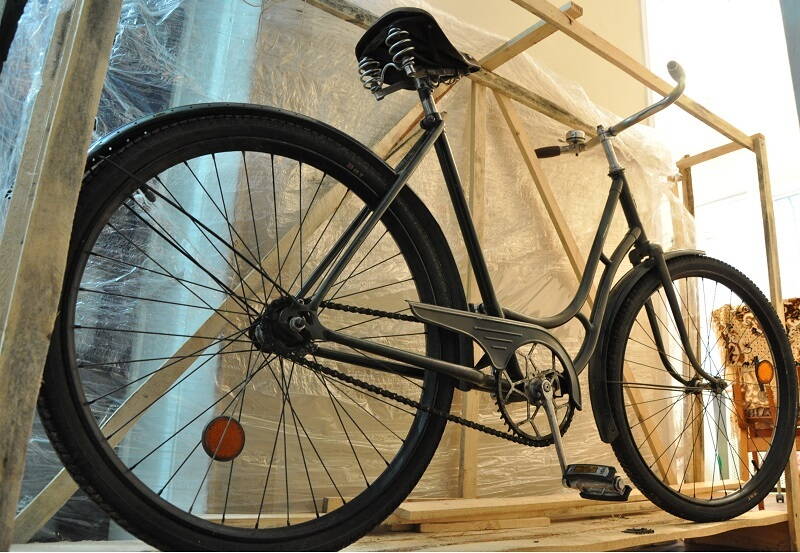

Приобрела себе хвз 54г. выпуска, планировала привести в порядок и была готова ко всему с учетом его возраста. Но..выехала на нем первый вечер и меня накрыла печаль((( Какой-то он совершенно неуправляемый! Руль на каждой кочке из рук вырывает, а о том чтоб развернуться на неширокой местности и речи быть не может. В общем ехать в принципе можно, но при этом дискомфорт и напряжение колоссальное. Я конечно не откажусь от него, но счастье от покупки омрачено( Подскажите это проблема всех велосипедов дамского типа (я до этого ездила на "Туристе" и мне не с чем сравнить), или именно этой модели? И вообще возможно ли каким-то образом исправить этот нюанс?

Может, дело в типе руля, здесь он типа мусташа. В свое время, сев на вел с таким рулем (после обычного украиновского), я без всяких кочек с трудом им рулил :smile:

Не стоит спешить. Есть смысл распустить зажим выноса и покачать руль вверх-вниз так, чтоб стало удобно держаться. Зафиксировать, покататься, прикинуть. Прислушаться к ощущениям. Если неудобно - снова изменить позицию руля (для этого можно кататься с ключом в кармане). Раз этак после семи может оказаться, что руль - самый удобный в мире. И весь агрегат тоже.
Ну а если не помогает - тогда менять. Правда, для этого нужно знать, что именно вам удобно. Рулей-то разных много. Но в любом случае, возясь со старым рулем, получите опыт и начнете понемногу понимать, что вам надо.
Перед всем этим покажите технику кому-то знающему. Поплачьте на запорожском велофоруме, кто-нибудь отзовется. Пусть посмотрит, не гнутая ли у вас рама/вилка и все ли прикручено как следует.

Руль на кочках вырывать из рук может при не затянутой рулевой.

Ребята, большое спасибо за советы!! Сегодня отрегулировали в мастерской, совсем другое дело - преждевременная паника)))
Но после Туриста все равно конечно привыкать!

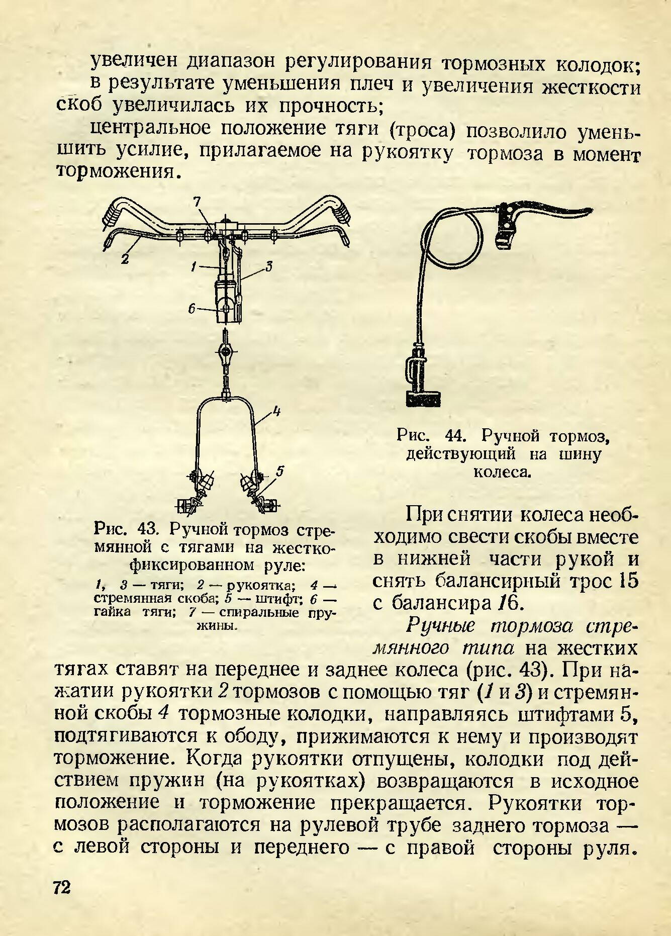

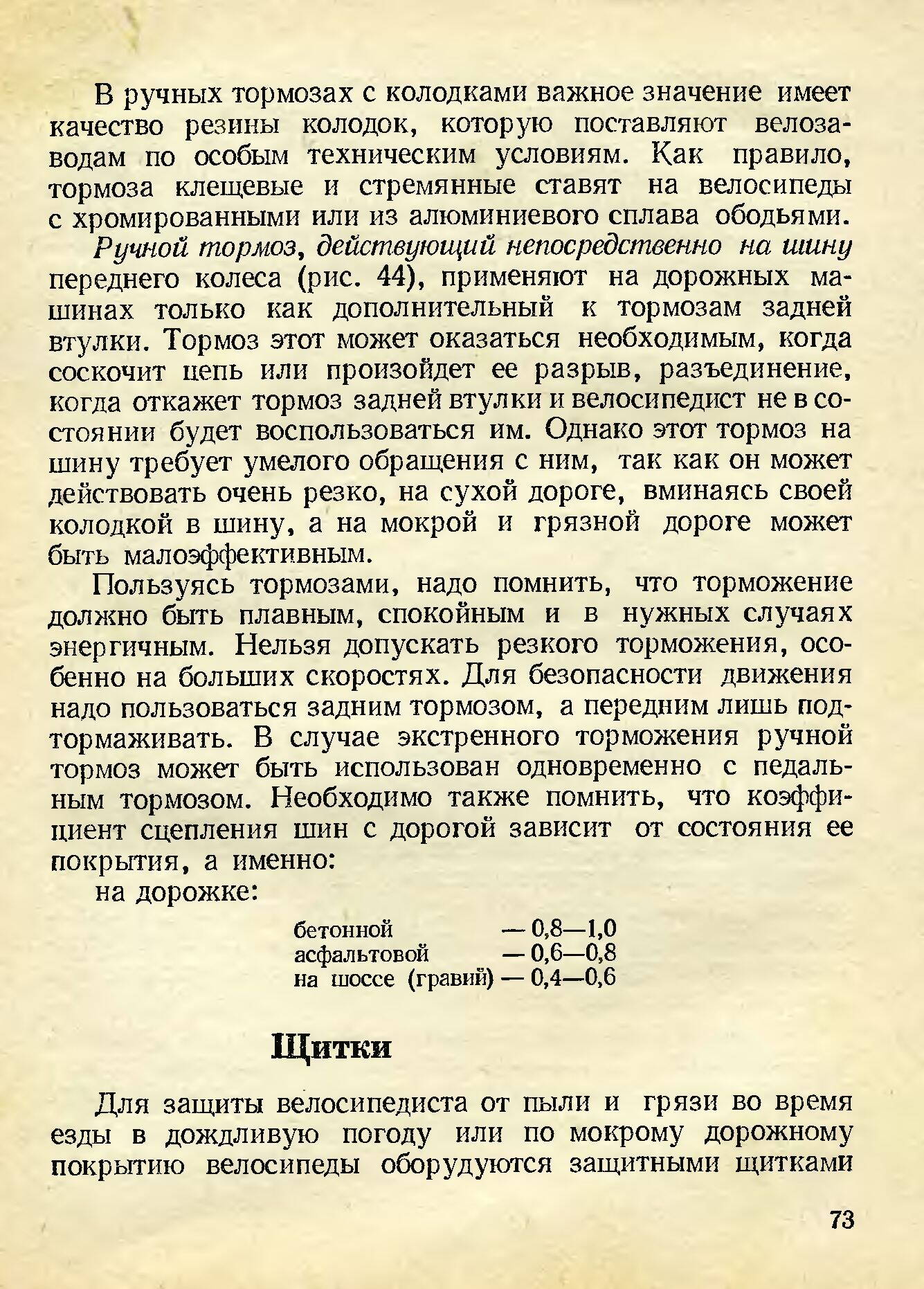

Если не ошибаюсь, тормоз называется башмачный.
Самому такой юзать не приходилось, но по одзывам колег штука довольно коварная. Качество торможения сильно зависит от погодных условий. От никакого в дождь, до перелетов через руль по сухому.
А вел - мечта :D
З.Ы. Нашел вырезку из умной книги по этому тормозу
p0072.jpg [ 462.54 КБ | Просмотров: 3982 ]
p0073.jpg [ 561.77 КБ | Просмотров: 3982 ]
