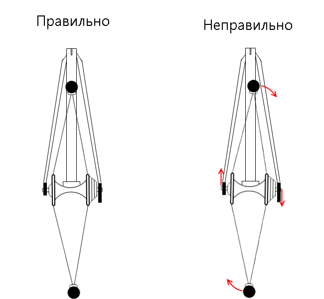

Вообщем с недавних пор стал обладателем, двух СШ и увидел косяк сборки рам, одинаковый на обоих- это кривое правое,верхнее перо задней вилки. Хорошо видно когда смотришь с верху от седла к дропаутам, залом начинается в районе перемычки. Предполагаю, косяк был в сборочном шаблоне, или мне достались именно две идентично-косячные рамы ? Посмотрите у себя, если не затруднит.

у меня чтот похожее на рекорде, помоему 77 года, вечером точно все скажу.
Верняк помню, что перью припаяны к подседелу не на одном уровне
Мыло - грязное.

На моём ничего подобного нету. Пришлите фотки, мы подскажем. :wink:
Да, правое перо припаяно под другим углом и уже видимо подгибалось для того, что бы попасть в дропаут.

Павел Созинов писал(а):
Дмитрий__
Фотки сделаю послезавтра. Вы приложите к перьям ровное, что нибудь, наверняка это у всех. Так как рамы вообще разных лет у меня.
Приложил метровую линейку, всё ровно и красиво

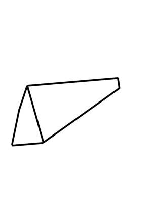

Дмитрий__
Я же говорю, тут как повезёт. У меня, например другой косяк есть: верхние перья разной длины, соответственно, дропы припаяны на разной высоте, из-за этого невозможно поставить ровно колесо, оно всегда будет наклонено. Рама 85 года.
Кстати, каких годов у вас рамы?

Kirill Yevtushenko писал(а):
Дмитрий__
Косяк с разной длиной перьев у меня был на Спорте 73 или 74 года (точно не помню) и Украине 89 го

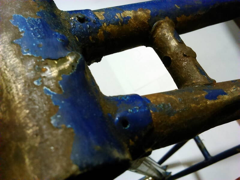

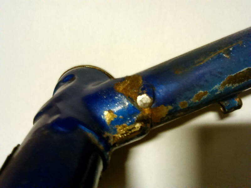

ИМХО, когда со штифтов стали переходить на сварку (были даже "полуштфтованные" рамы), вот тогда всё и похерилось.
На фото один штифт вообще отсутствует, второй — не до конца забит, всё остальное — на сварке.

 Заголовок сообщения: Re: Косяк рам Старт-Шоссе.
СообщениеДобавлено: 07.01.2015 13:20
На першій фотці не штифтове з"єднання, на кернове, чи як правильно називається. Коли попереднє з"єднання робилося керном.
Чим це викликано, не знаю, але рішення часто зустрічається на нижніх перах.

Евгений76
Штифтованное, внутри трубы штифт есть, и он
не до конца забит
А второго просто нет.
