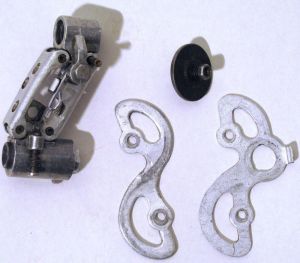

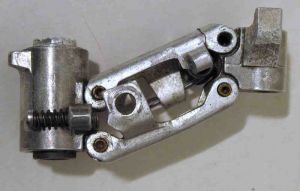

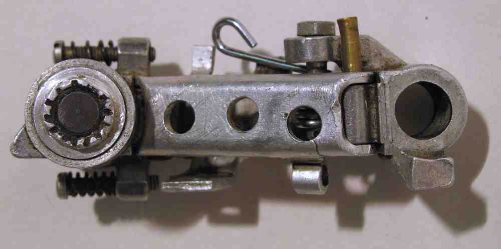

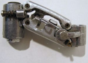

Снимки сабжа:
переклюк 003m2.jpg [ 93.81 КБ | Просмотров: 2336 ]
переклюк 001m2.jpg [ 128.32 КБ | Просмотров: 2335 ]
переклюк 006m2.jpg [ 39.16 КБ | Просмотров: 2336 ]
переклюк 007m2.jpg [ 32.04 КБ | Просмотров: 2897 ]

Hopscotch писал(а):
Снимки сабжа:
не видно

Теперь видно.

это скорее всего или для "подарочного" велика или для выставочного образца.
отверстия - самопальные.
у меня есть похожий с "витиеватой" надписью Харьков на внешней стороне

ну да, практически копия моего. Лишь 2 незначит. отличия - на твоём дырок насверлено в частности там, где у меня надпись Харьков. Второе.. ограничитель хода лапки у меня длинный - 2/3 длины "бочонка" на котором он стоит, а у тебя, видимо, его сточили болгаркой.. а мож и на заводе к тому времени додумались укорачивать. ;)
ГЫ-ы.. смотрю на него.. блин, такой "колхоз".. одни гайки с контр-шайбами чего стоют. Но, видима, в то время это было чудо отечественного ХайТека. :D

Вот подумалось, нафига тогда ролики делали стальными?.. они же всё равно гладкие. Сделали б из второпласта или чего подобного.. с впрессованными бронзовыми втулочками. ;)

Ролики, то не простые, а с шарикоподшипником насыпным. А на силуминовом ХВЗ переключателе ролики пластиковые, но его никто за это не ценит :)

Это все таки "Харьков", при тщательном осмотре я нашел следы букв "к" и "в". Кто то очень стеснялся ХВЗ. А мне он очень нравится, легкий, легче всяких шимано, жесткий, благодаря широким звеньям паралелограма. Если бы сейчас такие делали, было бы чудесно. А свой попробую востановить.
