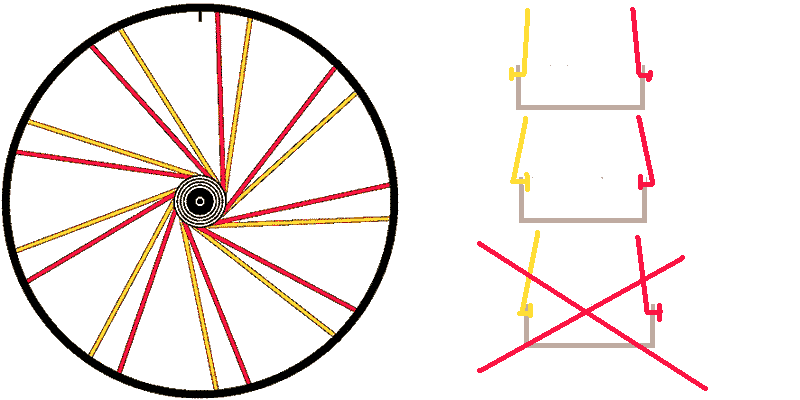

Спицы раньше полопаются, если что :). Кстати (на всякий случай), при несколько повышенной массе седока особенно важно, чтобы пары спиц (левая и правая которые стоят параллельно со смещением на пол-интервала) стояли навстречу друг другу - были либо обе внутренними, либо обе наружными, а не как на велозаводах собирают, когда пару с одной стороны во втулку засовывают.

О спицах я имел ввиду это:
wheel18.gif [ 15.66 КБ | Просмотров: 3039 ]
На это любители ,бывает, не обращают внимания, а на заводах сознательно так собирают - им так быстрее на конвейере. Вам на всякий случай напомнил :) Даже на не очень дешёвых велах.
Из тех, что обращал внимание, только на Giant у друга на заводе спицы правильно стоят. На Electra за штуку баксов собрано по дешёвому :)
