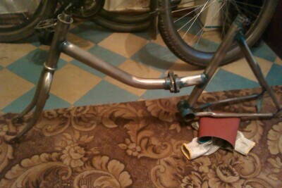

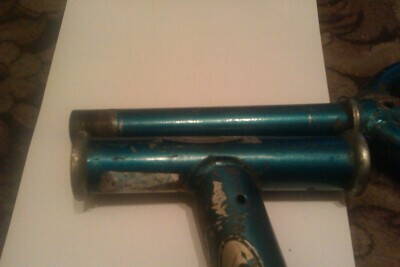

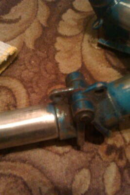

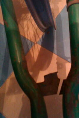

Суть такова: нужен маленький велосипед для начинающего (и чтобы быстро спрыгнуть, и чтобы хранить в квартире). Досталась складная рама и всякое по мелочи, но главный вопрос в том, что кто-то умный всунул туда трещотку от туриста (предполагаю что от этого напряга она и лопнула). Вилка под vbrake, звезда шатунов 44T под квадрат, как и вал каретки - потенциально интересный аппарат может получиться до весны. Предупреждая вопрос, планетарка не влазит в бюджет.
Главный вопрос: что делать в плане сварки? Выпилить пластину и вварить перемычку-трубку и продумать отверстие под хвз клещи? Нижний мостик сделать по тому же принципу или просто нарастить пластину?

такое ощющение что мостики распилили что б засунуть трещетку. Самый простой и вполне надежный способ заварить тай все.

Порезали, лишенцы. Вернуть геометрию, заварить. Лучше с заменой мостиков и запаять, но то - как получится.
Передачи там нафиг не нужны - педали итак пустые на таких маленьких колёсах, ещё и со звездой 44. Ободной тормоз тоже - лучше смотрите в сторону обычной втулки Торпедо. Она лучше ободного тормоза назад вообще по всем критериям, кроме веса, да и по весу не очень выбивается. Я не стесняюсь её ставить на туристы и стартоны.
Не говоря уже про разницу в сложности установки, проводки и т.д.
А если спереди уже всё готово под ви-брейки, то вообще хорошо. С двумя тормозами вел надёжен и безопасен. Причём даже в дождь (торпедо нормально тормозит, в отличие от ободных).

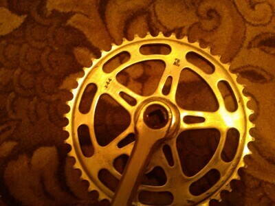

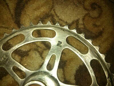

Вдогонку: я не пойму как можно было угробить квадрат на левом шатуне, но теперь думаю, реально ли его найти на замену? На правом нашел эмблему, видно плохо, т.к покрашен был из баллончика, стер краску вместе с ржавчиной, подскажите что это и откуда взято.

Квадрат убивают также, как и клинья - провтыкивают ослабление затяжки, оно и разбивается. У нас левые шатуны отдельно на барахолках б/у ваялются недорого.
С другой стороны (с правой :D ) звезда на систему уже подгуляла, новую цепь на неё жалко ставить. Если учесть, что она - дешёвый базарный кЕтай, то имеет смысл купить аналогичную новую систему в сборе.

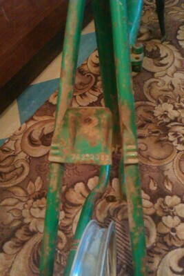

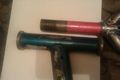

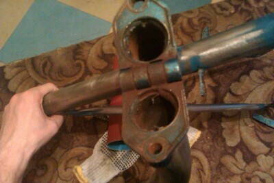

Всё как в том приколе про рекламу - когда мне не нужно, то рекламы нет, когда нужно - она на каждом шагу - достался мне аист еще. Колеса в утиль (кроме задней втулки с ножным тормозом), ржавый, мутный, но целый, с большой защитой цепи, целой рулевой и кареткой. хотел от первой рамы втулить вилку под вибрейки ему - чтоб его, шток короткий, надо еще сантиметров 5.
Обрезать рулевой стакан - варварство. Варить шток вилки безопасно?

Вот если б Вы их рядом сфоткали - хотябы раму аиста и вилку донора...
Варить вилку более геморно и стрёмно, чем вылечить раму Десны. Вот рядом коллега с вилками воюет - вилка ещё не готова (но вроде скоро будет), а почитать есть уже дофига :D viewtopic.php?f=31&t=297032&start=15#p1610171
Да, и каретка минская менее любима в народе, чем харьковская на десне. Ну, т.е. в итоге можно даже лучше сделать, но приходится повозиться.
Теоретически, можно обрезать сверху рулевой стакан рамы. Так иногда делают, и это не кажется чем-то плохим, кроме, может быть, дизайна. Ну и если не психовать с высотой руля с выносом. Снизу резать не надо - углы рамы и вилки изменятся, дорожный просвет уменьшится.

что снизу пилить нельзя знаю, :yes: на автомеханика учился.
я ненавижу свою камеру, но вот:
IMAG0102.jpg [ 675.33 КБ | Просмотров: 4286 ]
IMAG0103.jpg [ 771.65 КБ | Просмотров: 4286 ]
про вилку почитал что показали, да, гемор тот еще. проще спилить стакан, тем более до сварочного шва останется зазор милиметров 7 если срезать точно 5 см (разница между штоками такая)

Не надо резать стакан, будет не хорошо, лучше поискать вилку, не редкость они.
 Заголовок сообщения: Re: нужно мнение по поводу 20" десны
СообщениеДобавлено: 21.11.2015 01:04
Мдя, я думал , там сантиметра-двух не хватает, так если вынос и руль невысокий - допустимо. А так, под корень - перебор. Разве что под ребёнка, и чтоб он, когда вырастет, не ездил :D

Вилка с ашана, да их как грязи всюду на базаре, соотношение - два десятка вилок примерно на одну такую раму.
Найти нужную совершенно не проблема.
