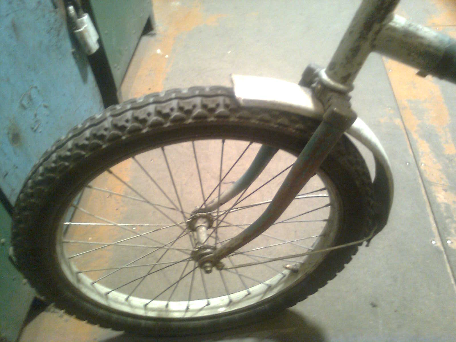

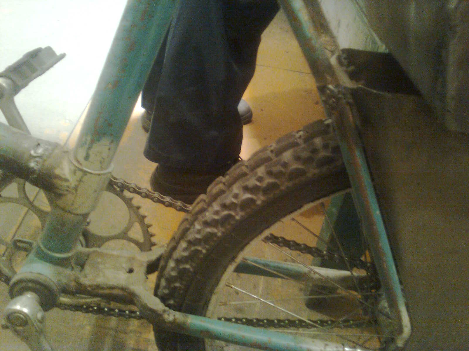

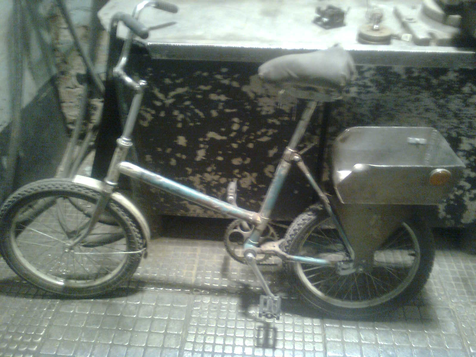

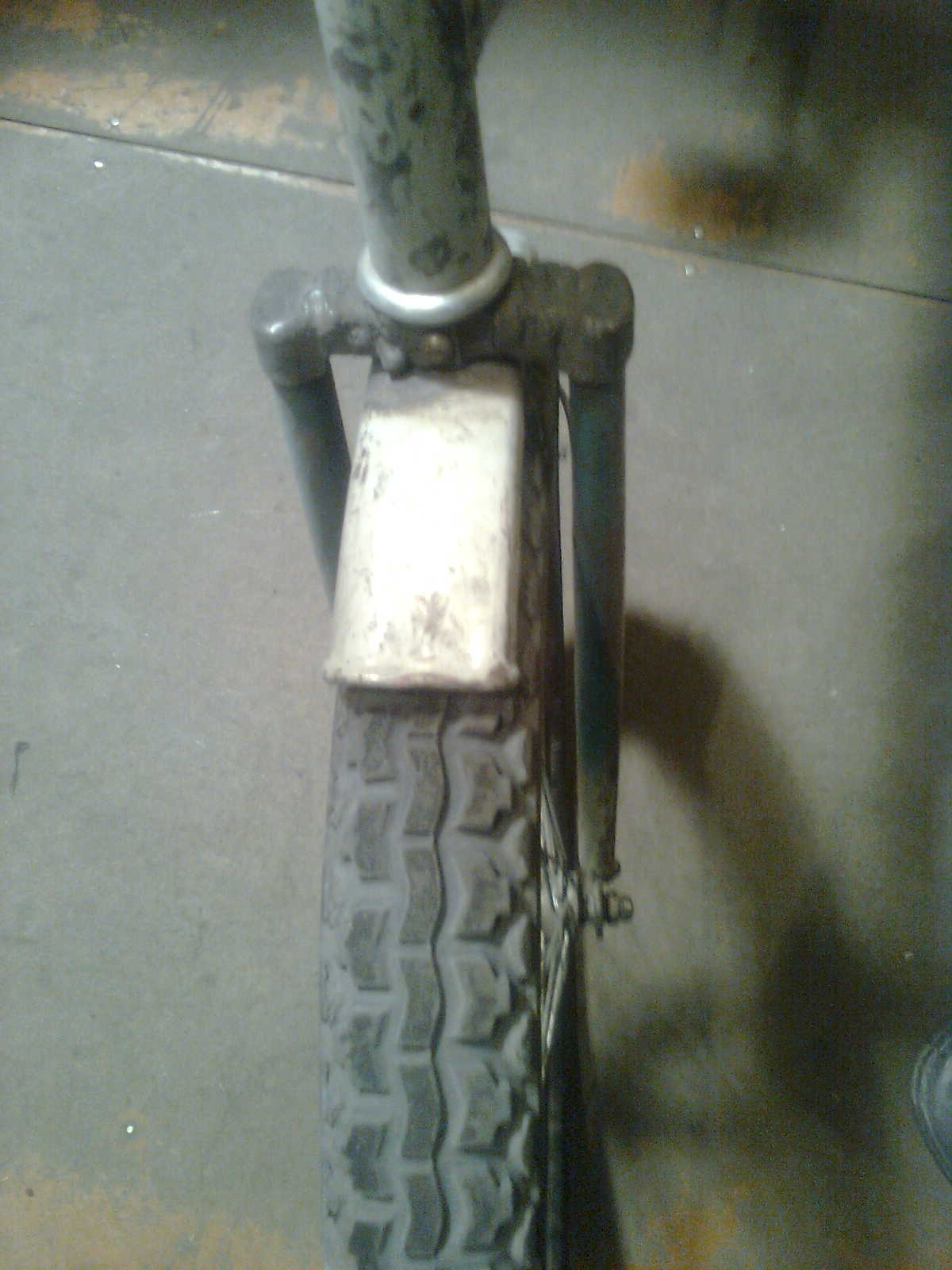

У меня на работе (Алюминиевый завод) дежурные электрики ездят на велосипедах Кама, так вот пробег у них бешеный, так ездят в три смены каждый день, с 80-х годов. Были бракованные рамы, ломались, но два велосипеда до сих пор живые. Покрышки меняются раз в полгода( стираются до дыр), каретка тоже часто перебирается, как и клинья. Но так как Кам было изначально с десяток, то з/ч хватает. Несколько велосипедов погибли под колесами тяжелой техники(не замечали брошеный велосипед и давили). Ездят взрослые мужики, некоторые под 100 кг. И условия ужасные, везде пыль, глинозем оседает на всем, а он хуже песка. Но накат у Камы плохой, Салют намного лучше. Мое мнение, кама как и салют это лотерея, есть хорошие крепкие рамы, а есть брак. Все рамы ломались по некачественным пайкам.
Есть еще третья поздняя Кама (90-е годы), так вот она превратилась в советский Фэтбайк, мопедовские покрышки, усилена рама, прицеп часто таскает. Но качество рам из 90-х никакое, на фото видно, что вся переварена. Но и нагрузки на неё бешеные, прицеп на мопедовских колесах с грузом 50- 100 кг (двигатель например), сам электрик под 100 кг, и сумка с инструментами на багажнике на кг 10-20.
