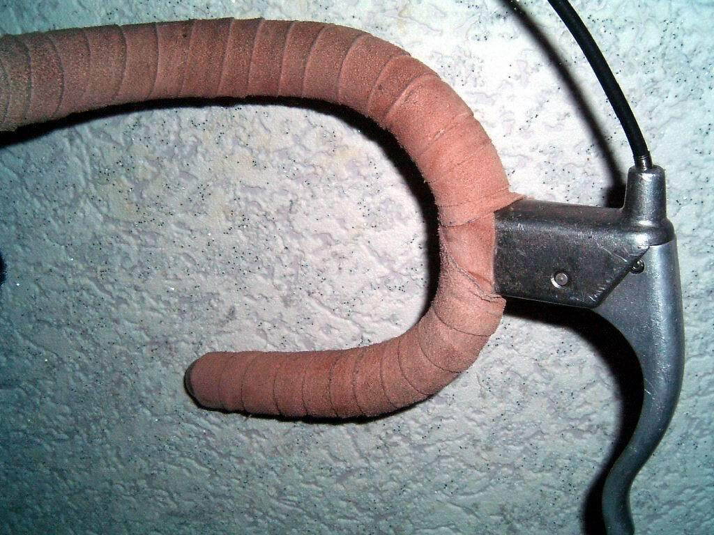

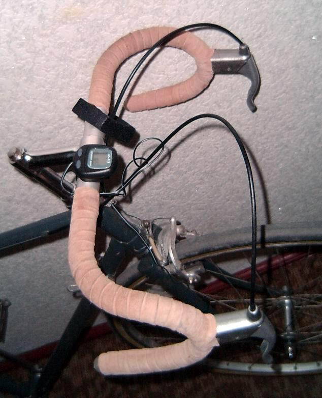

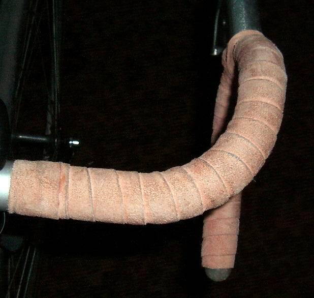

Я сделал так:
Theriongraf писал(а):
В годы застоя мы, по молодости, да ни фига и не было, сдирали оплетку с бадминтонных ракеток - там очень хорошая кожа была,- и клеили 88. Сегодня, как вариант (опробованный кстати), старая ненужная китайская кожанная куртка - кожа режется нужной ширины по спирали, размачивается, наклеивается.
С уважением.
У меня вот что получилось.
LPIC0023.JPG [ 48.33 КБ | Просмотров: 1430 ]
LPIC0024.JPG [ 168.68 КБ | Просмотров: 1429 ]
LPIC0031.JPG [ 78.16 КБ | Просмотров: 1433 ]
