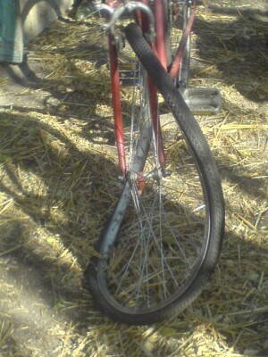

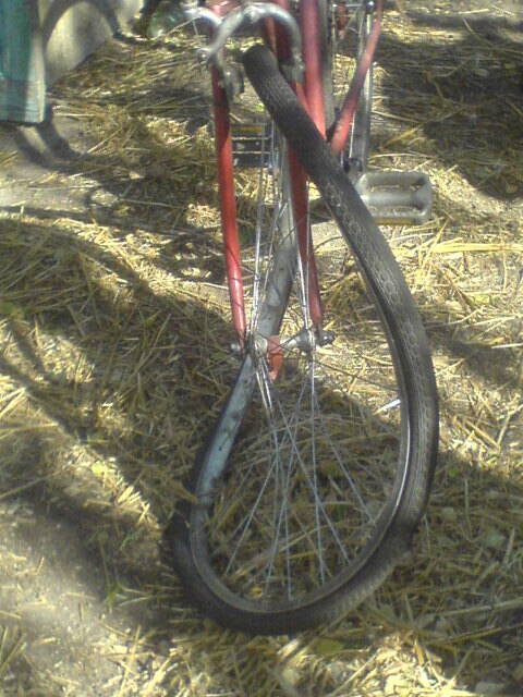

извините ну вот у меня тож "турист" и вот так он выглядел после въезда в машину
DSC01077.jpg [ 106.21 КБ | Просмотров: 9876 ]
Шоссер Magni
 Заголовок сообщения: Re: Турист - восстановление...
СообщениеДобавлено: 15.05.2009 21:29
Сообщения: 2524
Возраст: 58
Зарегистрирован:30.10.2007
С этим Вам надо в тему "Убитое железо".
а сейчас что с ним? как выглядит? восстановлен?

Сообщения: 73
Город: Шостка
Зарегистрирован:03.05.2009
нет восстанавливаю потихоньку но переднее колесо уже норм =)

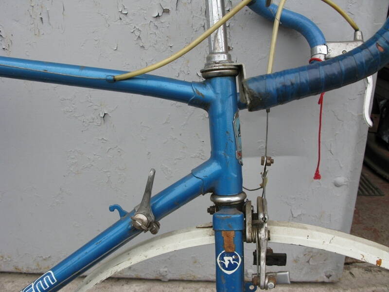

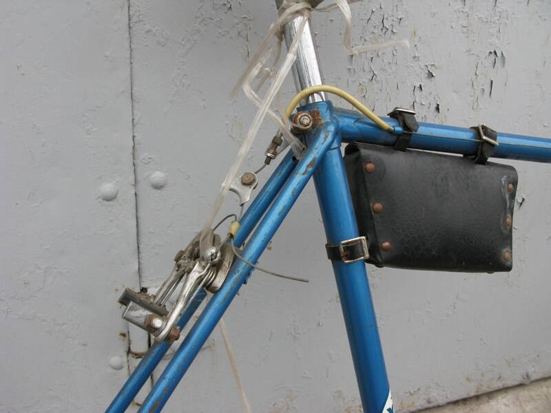

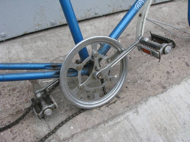

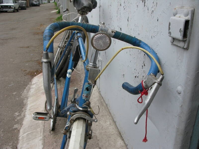

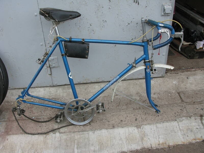

Итак, удалось пофоткать этого самого Туриста.
Состояние конечно не боевое, но и не плачевное. Думаю что, толковый Крокодил из него получится может :smile:
Комментарий к файлу: Турист 84 г.в.
tourist_1.jpg [ 243.72 КБ | Просмотров: 9980 ]
tourist_2.jpg [ 202.35 КБ | Просмотров: 9924 ]
tourist_3.jpg [ 246.46 КБ | Просмотров: 9926 ]
tourist_4.jpg [ 174.56 КБ | Просмотров: 9920 ]

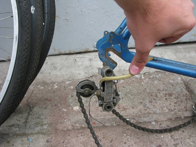

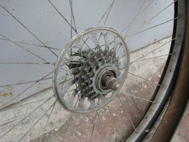

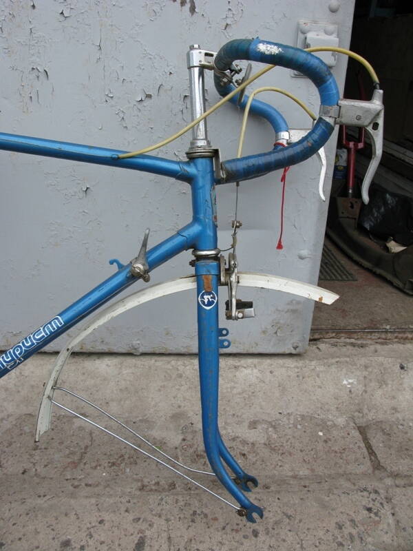

Вторая порция фоток..
При осмотре возник вопрос, можно ли сзади поставить 5 передач? И что имеет смысл сделать при переспицовке заднего колеса, может поставить какую то втулку более прогрессивную или пока оставить как есть?
tourist_5.jpg [ 185.49 КБ | Просмотров: 9932 ]
tourist_6.jpg [ 227.39 КБ | Просмотров: 9931 ]
tourist_7.jpg [ 157.39 КБ | Просмотров: 9921 ]
tourist_8.jpg [ 243.19 КБ | Просмотров: 9930 ]
