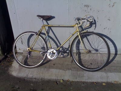

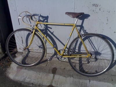

Без спроса у Iari открою тему.
Итак, куплен за смешные деньги сабж. Изначально покупался как рама под мой будущий крокодил.
(В идеале ищу 580-600 ростовку, ибо рост у меня 190). Этот велосипед 560 ростовки, что уже маловато для меня. Плюс, на сколько можно верить всяческим источникам, В541 Спорт, в отличии от Туриста меньше по базе, что для меня ИМХО не очень хорошо.
И, главное, глядя на этот экземпляр все меньше и меньше хочется его крокодилить, и все больше и больше хочется его восстановить в изначальном виде.
Что скажете, товарищи?
Комментарий к файлу: Справа
right.jpg [ 142.09 КБ | Просмотров: 7374 ]
Комментарий к файлу: Слева
left.jpg [ 141.84 КБ | Просмотров: 7311 ]

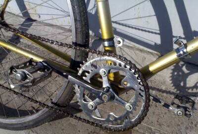

я пока довез этот экземпляр к себе в гараж - уже успел можно сказать восхитится его состоянием... :oops:
Велосипед полностью стоковый (разве что не хватает заднего крыла), не убитый, рама ровненькая, колеса ровненькие, втулки крутятся без намека на люфты, шатуны ровные, педали не люфтят, каретка не люфтит, короче отличное состояние узлов.
Сзади четыре передачи (но не такие как у Туриста, а меньшего размера).
Спереди видны остатки следов кулибинства - прикрученная снаружи овальная звезда и кронштейн от передней перекидки.
В остальном, повторюсь - всё родное (даже обмотки на руле белого цвета родная).
Из того что пришло в негодность и подлежит замене сразу это - резина (32-622 пьяный удав) и камеры (с ниппелем совеццким тонким велосипедным - ужоснах), тормозные колодки, тросики и рубашки.
Чем больше смотрю на него, тем болше хочется просто его отреставрировать в первоначальном виде (из доработок разве что поставить передний переклюк ХВЗ и соотв. заменить манетки на двойные, а также дооборудовать его крыльями).
Даже прикинул смету на расходники, чтобы поставить на ход этот вел.
Камеры 2 шт - 60 грн
Резина Maxxis OverDrive 32-622 (37-322) 2 шт - 200 грн
Обмотка руля - 70 грн
Тросики нержавейка, 4 шт - 60 грн
Рубашка, 3 м - 40 грн
Итого - 430 грн
Вобщем крокодилить его что-то совсем не хочется... :eek:
ЗЫ От себя добавлю фотку где видно состояние родной системы и педалей, а также следы тюнинга методом овальной звезды :))
Комментарий к файлу: Следы тюнинга, а также состояние родной системы и педалей
HVZ_Sport_67.jpg [ 252.74 КБ | Просмотров: 7282 ]

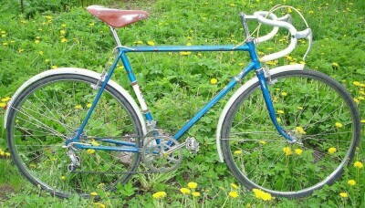

А нету именно рекламной брашюры, не паспорта с ТТХ, а именно фотка ХВЗ-шного продукта?
нашел только такую, но это 542, а не 541 :sad:
как раз тот про который рекламный проспект выше рассказывает
Комментарий к файлу: ХВЗ Спорт В-542
01_Obshij_vid.jpg [ 239.19 КБ | Просмотров: 7311 ]

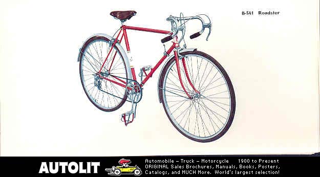

Это было пипецки сложно (особенно учитывая тот факт, что пришлось "похоронить" 2 рабочих дня), но я таки нашел кое-что :)
Комментарий к файлу: В-541 нарисованный Avtoexport-ом
b541.jpg [ 29.89 КБ | Просмотров: 8209 ]

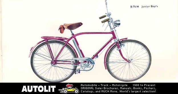

там же были (может кому-то пригодится)
103016.jpg [ 29.62 КБ | Просмотров: 8211 ]
103016a.jpg [ 23.11 КБ | Просмотров: 8205 ]
103016b.jpg [ 25.93 КБ | Просмотров: 8217 ]
103016c.jpg [ 30.89 КБ | Просмотров: 8214 ]

По этому рисунку уже можно сделать пару выводов:
1. На В-541 таки однозначно небыло переднего ПП и была одна звезда
2. Защиты на передней звезде небыло.
 Заголовок сообщения: Re: ХВЗ Спорт В-541 1967г.
СообщениеДобавлено: 27.08.2009 12:32
Сообщения: 647
Зарегистрирован:15.05.2009
для воссоздания оригинала недостает:
- шатунов со звездой (хотя может и есть - надо проверить)
- заднего крыла с овальным красным отражателем
- ХВЗшных туклипсов
- белых рубашек для тросиков :D

2Морзе. На картинке Спорта видна манетка с тонкой ручкой. Они перестали выпускаться послее 1965-67 гг. "Рокринги" появились заметно позже.
А на нашем экземпляре не такая манетка? :oops:
