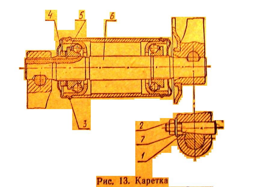

На всякий случай сделал выдержку из вышеприведенного мануала по каретке от "Камы". Запощу сюда может кому-то и пригодится.
6.4. Каретка.
Регулировка подшипников каретки производится со стороны левого шатуна. Приступая к регулировке следует помнить, что вал каретки со стороны левого шатуна имеет левую резьбу.
Для регулировки подшипников необходимо снять цепь, выбить клин и снять левый шатун.
При выбивании клина с целью предохранения резьбы от смятия удары по нему следует наносить через прокладку по гайке, отвернутой предварительно на 3-4 оборота. С противоположной сторона под шатун поставить деревянную подставку.
Затем снять левую крышку (3), отвернуть контргайку (4) и, отвинчивая или завинчивая конус (5) и Одновременный проворачиванием вала каретки (6), отрегулировать зазор в подшипниках. После чего затянуть контргайку.
При правильно отрегулированных подшипниках вал каретки должен вращаться без заеданий и ощутимого люфта.
После окончания регулировки поставить на место левую крышку (3), шатун и легкими ударами молотая через прокладку забить клин (1) и затянуть гайку (2), подложив под нее шайбу (7).
Комментарий к файлу: Каретка велосипеда "Кама"

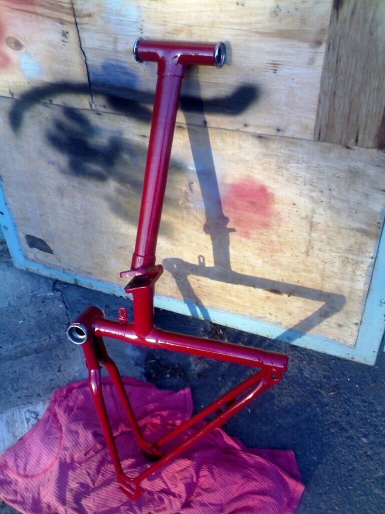

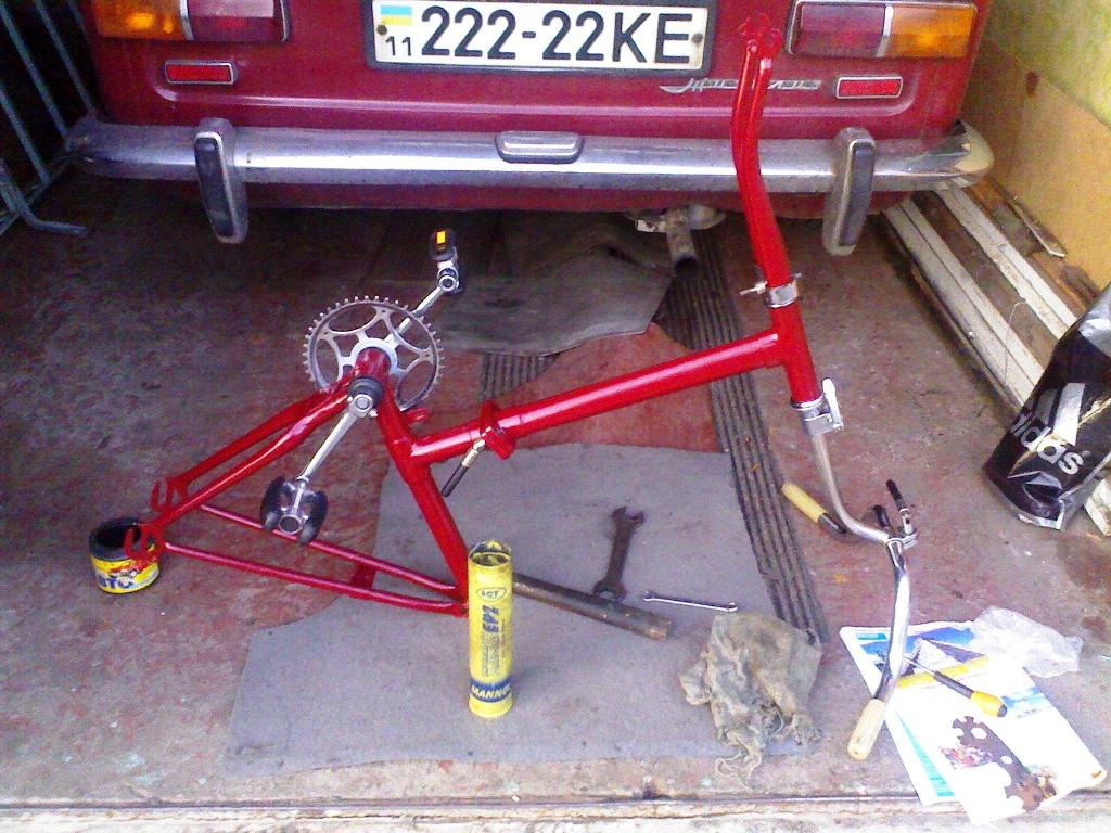

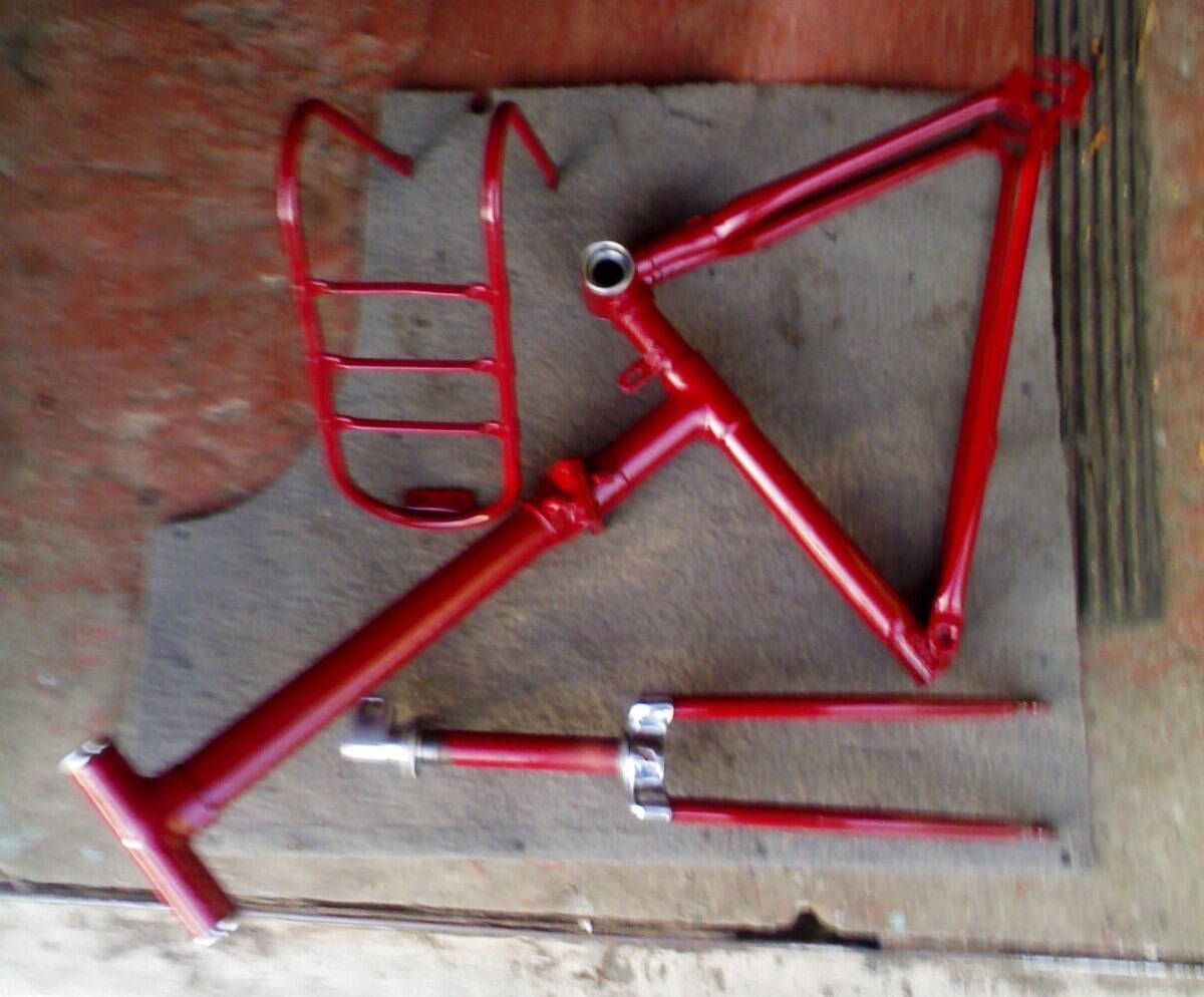

Сегодня начал сборку, сделал пару фоток уже окрашенной рамы.
После чего собрал рулевое (люфт убрал заменой подшипников). Также собрал каретку (респект всем откликнувшимся) - люфт в каретке тоже убрал, даже немного перетянул (в сборе с шатунами она делает 5 оборотов свободного хода), ну думаю что это нормально, чуть проеду оно притрется и будет так как и должно быть. Сделать так как по книжке (полностью убрать люфт и чтоб было около 10-ти оборотов - увы не получается - появляется радиальный люфт).
После сборки каретки попробвал поставить переднее колесо и тут засада, надо менять конусы и подшипники (конусы не очень удобные для регулировки, а сепараторы вообще поразваливались на куски) - либо люфт ппц какой, либо клинит.
Вот пару фоток процесса сборки.

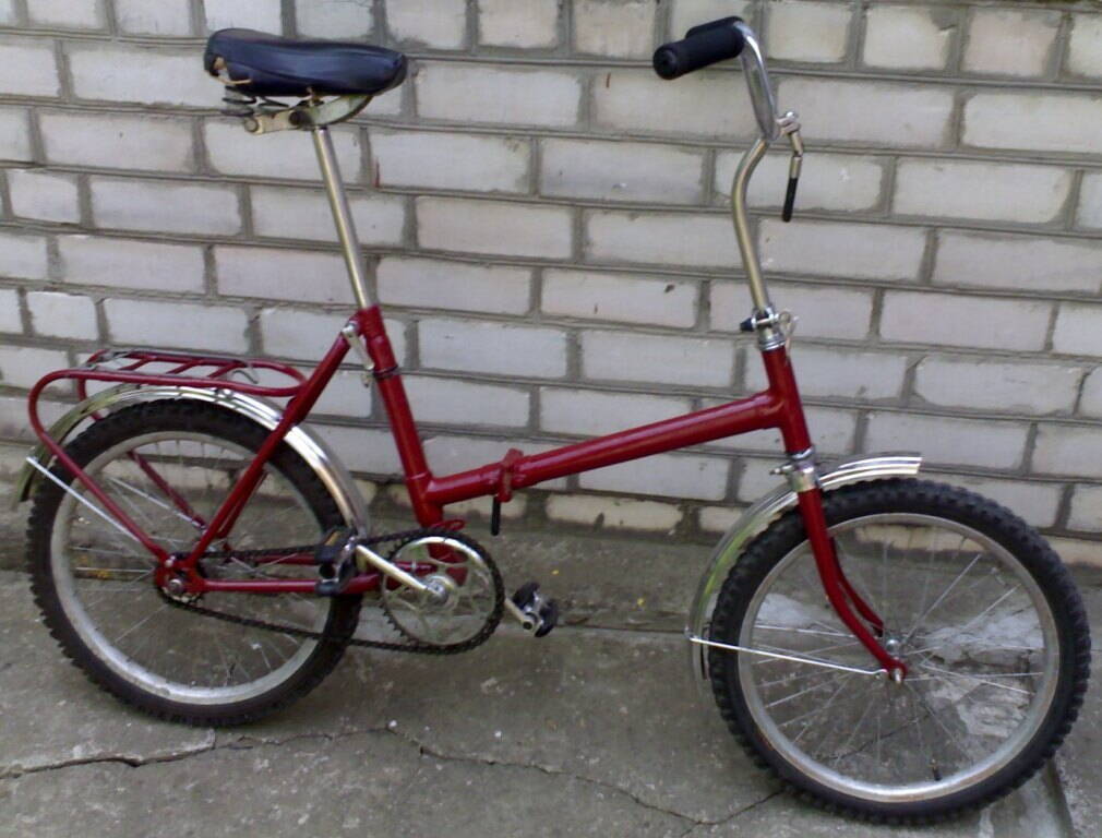

Вот собственно какая получилась "Кама" после реставрации.
Выводов при ремонте велика сделал много:
- замена подшипников каретки не помогла, все равно после трех регулировок через пару км пробега каретка люфтит (видимо надо менять вал с конусами и контргайкой, но это уже если и будет то не скоро)
- замена внутренностей задней втулки типа "торпедо" тоже привела к не очень ожидаемому эффекту - остался большой свободный ход до начала торможения (видимо надо менять саму втулку, но это тоже если и будет то не скоро)
- и педали кстати я только щас понял почему так тяжело вкручивались в шатуны (я вкручивал "дюймовые" педали в "метрические" шатуны :oops: ), ну ничего так оно уже и останется
- новые клинья в педали говняного металла нынче - мнутся как пластилин, если есть возможность при таком ремонте лучше оставлять старые советские.
