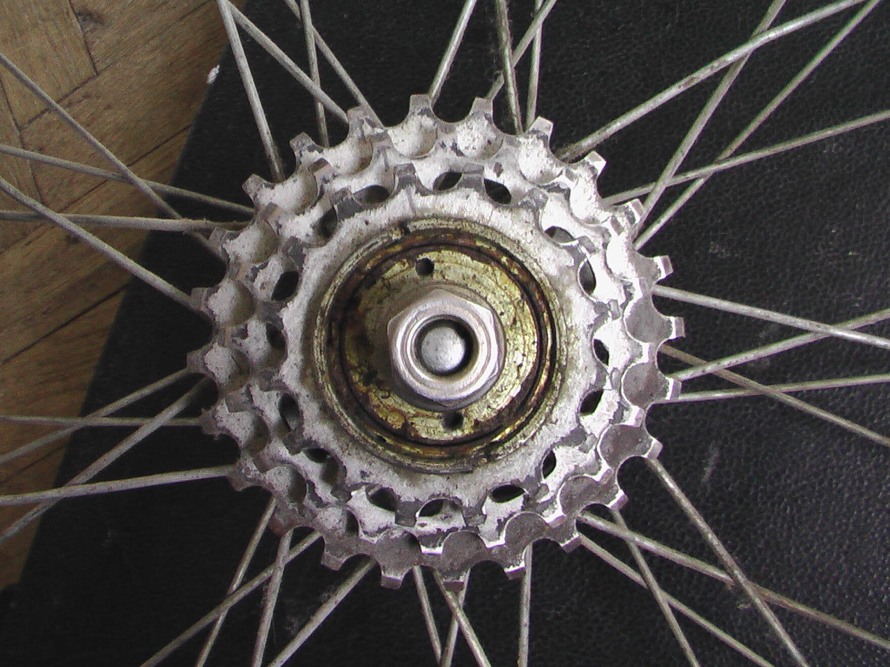

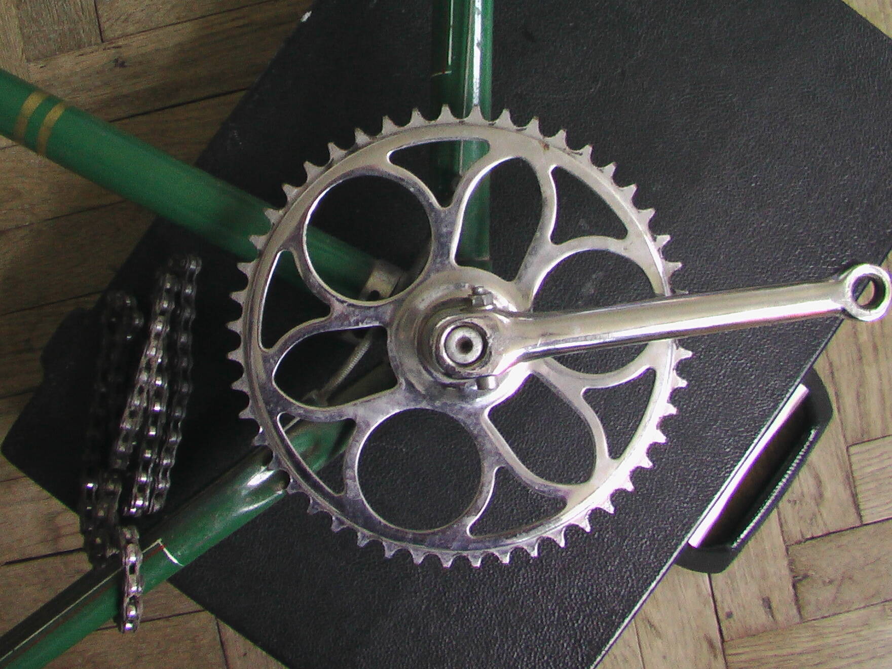

Неспешно привожу в порядок "Спутник" В-34 1963 г.
Прошу оценить износ ведущей звезды. Могу ли я пока не менять ее? Замерил цепь: 24 звена - 305,5 мм. Пока еще в норме. Цепь старая советская - 12,7х3,4 мм.
Нагрузка на велосипед планируется небольшая.
Ведущая.JPG [ 894.77 КБ | Просмотров: 2887 ]
Ведомые.JPG [ 911.45 КБ | Просмотров: 2887 ]
Спутник В-34 1963 г.
Турист 153-411 1977 г.

Как новые :D

Вот это износ, а у вас так... легкие следы использования.

Сто лет служить будут вместе с цепью. Передняя звезда вроде неродная?

LEX писал(а):
Как новые :D
Да я серьезно! :-)
Про переднюю точно не скажу. Хозяин бывший далеко. Да он и сам не знает. Сначала на нем ездил его отец, потом он сам, забросил его давно уже.
http://veli.com.ua/nashi-velosipedi/vin ... a-karga-4/ Звезда как на “Спутнике” В-37 1966г.
А по поводу цепи не заморачиваться тоже? Поставить на нее замок какой-нибудь и все?

Mixal, сколько еще человек должно написать, что у вас всё в порядке, что б вы поверили, что у вас всё в порядке? )
быстрее собирать и кататься... )
Поверил :-). Всем спасибо.
Сомнения у меня были только по поводу ведущей звезды. Неправильно сформулировал вопрос в самом начале.

Всё ок, но в оригинале бафометская звезда

Звезда, звездой, нормальная такая звезда, думаю, что не родная, а вот рама вроде в офигенном сохране! Или реставрация...?
К раме еще не прикасался. Вообще вел в хорошем состоянии достался. Есть, конечно, сколотая краска кое-где, царапины, но для 50 лет - очень неплохо.

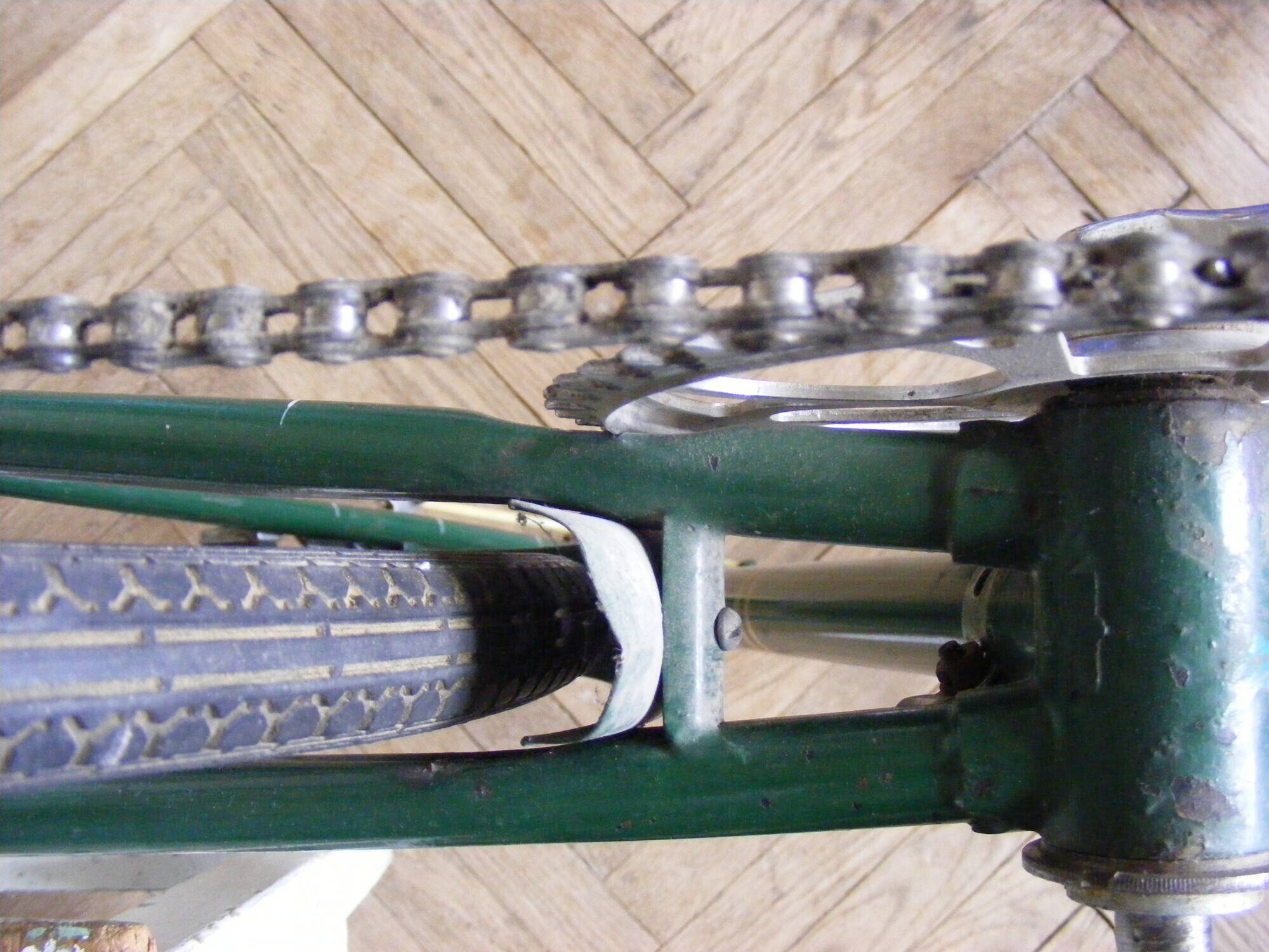

Kirill Yevtushenko:
"но в оригинале бафометская звезда"
Теперь понятно, почему она мне перо протирает.

Так Вы сделайте фото вела, очень интересно.Это не Вы тормоз искали на выходных для него? Шатуны ищите такие Изображение Возможно еще могла стоять такого же дизайна, как я показал, но уже без бонок, расклепанная, несъемная звезда.
А шатуны вообще то не должны были цеплять за перо... родные тоже под широкую цепь...

Вот, это те, что родные. Правда, существующие тоже хороши очень, но не аутентичны.
ЭЭЭ! Перо ай-ай-ай! Вал подлиннее, если с этой звездой хотите поездить.

Посмотрел - 63 год, вернее всего уже без бонок шатуны стояли.
Фотографировать пока нечего. Все разобрано и неспешно перебирается.
Пилят перо не шатуны, а сама звезда. Если она не родная, возможно, прежний хозяин криво ее заменил.
