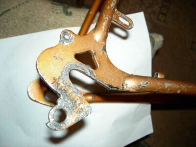

Знатоки ХВЗ, поставьте, плиз, диагноз по фотографии: насколько весело будет жить этот вАреный дроп, особливо ежели в него поселить планетарку (ну, неважно, любую втулку) - главное с ножным! тормозом?

не знаю вряд ли проживет долго =)

Очень крупные фотки (трафик!): http://photofile.ru/users/zyz/96054720/

вроде шов аккуратный

Ох, хотелось бы верить... По факту, наваренный узел ни разу не езжен, сварной наплыв не снят (шваркунуть его абразивом?). Завтра для пущей красоты сфоткаю в профиль.

Кто ж его знает... На петуха нагрузки не будет, это хорошо. Усилие от тормоза приложится на другую сторону рамы, это тоже хорошо.
Пробуйте аккуратненько, зажмите посильнее, посматривайте на шов.
А загладить шов наверное стОит.

OK, бум надеяться... Наплыв, наверное, пока трогать не стану - дабы сварку не ослаблять.

зря наплыв может мешать крепить колесо и если хотса быть увереней то провари его и изнутри. а потом болгаркой немного подправить. а то на таком ездить :shock: :cry:

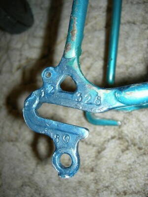

Спутник; дроп хорошо ударенный. Лечению подлежит или таки в морг? Нагреть феном / паяльной лампой и потихоньку давить на место - насколько реально и надежно?

Честно признаюсь, правил на своем Спутнике, не заморачиваясь косметикой (не пользовался ни феном ни паяльной лампой ). Пристроил на подходящем основании и выправил молотком. А петуха отрезал, т.к. резьбы в нем под переключатель давно не было. И использую в качестве дачно-разъездного аппарата.
