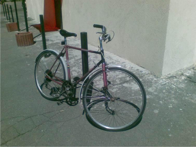

добрый день всем!
долго размышлял какой велосипед купить и случайно забрёл на ваш форум))
после чего приобрёл велосипед турист и загорелся так сказать тюнингом)))
велосипед на ходу)
посмотрим, что из этого выйдет))
с удовольствием прислушаюсь к советам мастеров)))

а вот собственно И chevrolet impala!!!

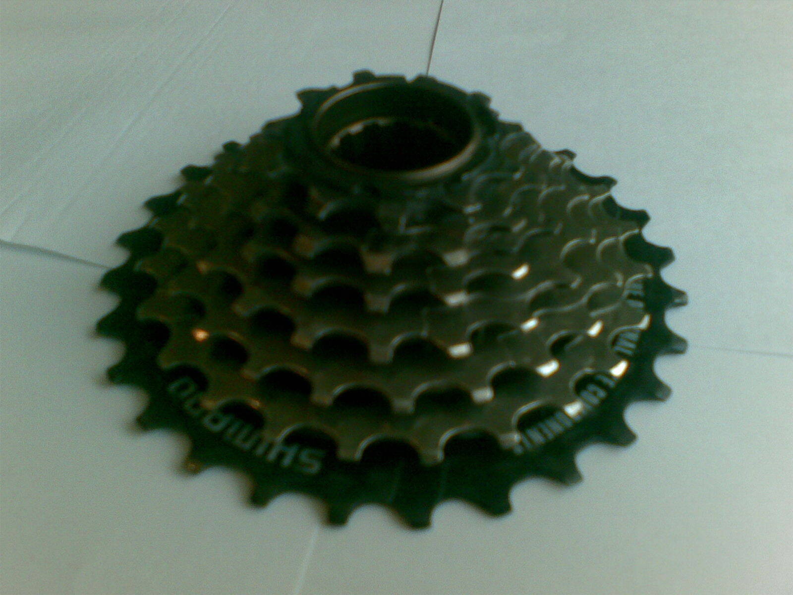

сегодня собственно купил парочку зап частей))
завтра ожидаю заднее колесо на 28" с двойным ободом с втулкой под купленую звезду.

Могу пожелать успехов!
А комментировать... по мере поступления информации. На форуме схожих тем много, изучайте.
Делаются попытки организовать FAQ.
Переход на нормальные современные колеса и трансмиссию на мой взгляд разумен. Сам с этого начинал. Но, в принципе и не обязательно, можно и так ездить. Все определяется целями модернизации, наличием прямых рук и финансовыми возможностями. Ну и фантазией.

сегодня купил колесо!!! но установить не получается ибо в единственном магазине дешовых запчастей забрали перекидку которую я присмотрел Shimano Tourney TX31(((

При чем здесь переключатель? Семерик вполне работает и со штатным переключателем. В конце концов, можно его юзать пока как шестерик.
К сожалению хорошей фотки с родным ХВЗ-переключателем, да еще и закрепленом на "левом" болте не нашел, но с шимановской трещеткой он вполне себе работал.

:) просто хочется чтоб новое колесо с шимановской 7й работало и сн овым переклюком :roll: кстати переклюк всёштаки купил, на базе))) в 2а раза дешевле чем на базаре и в магазине! теперь вот радуюсь)) завтра начну собирать! тамже была куплена цепь на 7.45мм :biker:

когда будеш переключатель ставить,сраз на его крепящий винт накрути с обраной стороны тонкую гайку от люстры,а то резьба в в петухах туристов шибко слабая-такой свет ещо в советское время давали в какомто журнале.

Друзья очень нужна помощь !!!!!! после установку заднего колеса с Шимановскими звездами,перекидки и новой цепи, начала слетать эта самая цепь :shock: ((((( пытался сдвинуть колесо в сторону путём удаления шайб. Удалил все люфты передней звезды (которая кстати осталась родная) но это помогло только частично :eek: (( теперь цепь слетает при сильной нагрузке . двигаться можно только на 3й 4й 5й и 6й передачи из семи (((
что делать ума не приложу(( можно ли обойтись малой кровью ? ? ?Помогите пожалуйста!!! :cry:

letva
Вопросы:
1. Цепь старая? Состояние цепи? (Почитайте про износ цепи, езду в три цепи и т.д.)
2. Что с чейнлайном? ;-) Плоскость передней звезды проходит через какую звезду семерика?
3. Плоскость рамы на месте? Колеса идут след в след?
С уважением, Александр.

Для целей туризма можно было бы оставить дорожный руль-посадка чуть выше чем с рулём-"бараном" меньше будут уставать спина, руки и шея , обзорность лучше при полувысоком дорожном руле очень пригодиться при езде по городу. Единсвенный плюс руля-"барана" проще найти место для хранения велосипеда дома если мало площади для стоянки велосипеда. Что касается аэродинамики-сильная разница езды с дорожным рулём и спортивным "бараном" будет ощущаться на скорости от 40 км/ч и выше. Где на наших дорогах разогнаться до такой скорости по равнине-горки не в счёт. Для езды со скоростью 15-35 км /ч особой разницы нет руль дорожный или спортивный-"баран", для езды по грунтовым дорогам, пересечённой местности лучше дорожный или как МТБ-велосипедах слегка изогнутый с подъёмом. На фото плохо видно спереди звезда осталась одна родная на 51 зуб? Поменяй на тройную под "квадрат" 48-38-28.
