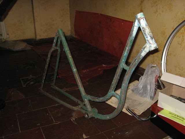

Що завжди приносило чудові вудчуття комфорту - то це посадка на цьому велосипеді - німці якно бережуть своїх фрау-їздити на цьому велосипеді, навіть при тих низькоякісних компонентах, було одне задоволення. Тобто геометрія рами чудова. А як відомо у велосипеді якщо рама чудова - то й велосипед може вийти чудовим.
Рама сталева, зразку 20-х років, але рік виготовлення 1968. Дожила у непогано стані.

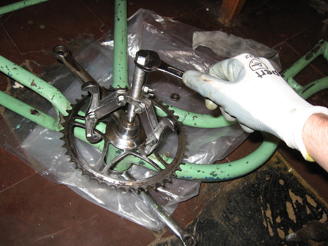

Ось послідовність моєї модернізації:
Як бачите - каретковий вузол тут не різьбовий та 40мм у вн. діаметрі, сьогодні у нас не знайдеш якісої каретки від такий вузол, я вирішив виготовити втулку під звичну вже різьбову каретку-картридж:

Саму раму як бачите я зачистив до металічного блиску:

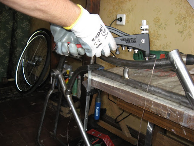

У цій рамі не було кронштейнів для кожуху тросу перемикання передач-довелося виготоити все самому. Я встановив 4 різьбових заклепки у рамі та притискав за допомогою пластин кожух тросу:

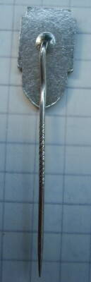

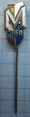

Найден в доме значок, был выменян в школьные годы, не помню на что... :D
Могу задарить ТСу , как приложение до вела :smile:
mifa1.jpg [ 156.06 КБ | Просмотров: 5567 ]
mifa2.jpg [ 183.81 КБ | Просмотров: 5567 ]
