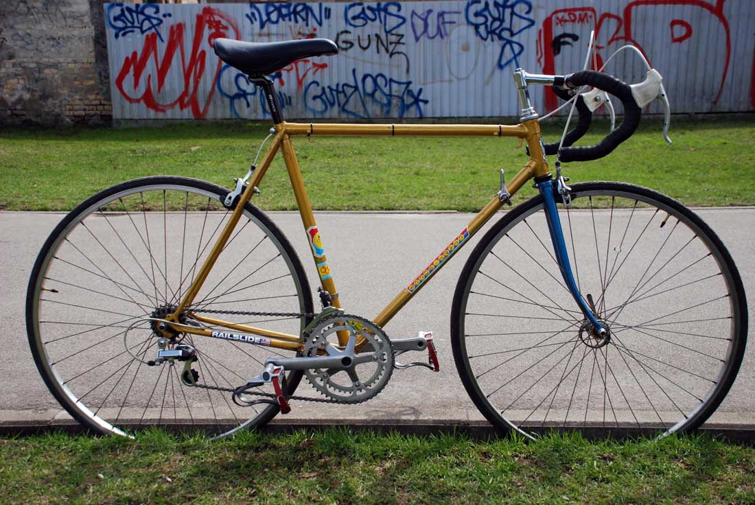

Я ставил рекордовую вилку на стартон. Подошла как родная, все там чашки и гайки тоже. Можно просверлить отверстие в коронке и поставить тормоз (у меня так и было). На маневренность это не влияло, но визуально выглядело неплохо. Только вот одна маленькая проблемка - стартовский вынос глубоко не засунете, так как в штоке изнутри чуть поглубже есть заужение, и глубже вынось не пойдет. а так - нормяльная вилка.
Общий вид:
DSC_0300mm.jpg [ 162.08 КБ | Просмотров: 7365 ]

То что нужно,большое спасибо!Выглядит гораздо лучше,более трековый вид.
Вынос все равно хотел сменить со временем.
