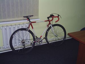

Итак, вот он. Сори за качество фото, цифровика в наличии не имею, поэтому телефоном фотал.
Таким он был когда я его забрал. Привезли из Германии.
далее пошёл процесс модернизации...
колеса снял с Пензокрокодила. :-)

Комплектуха:
Рама:неизвестного просхождения(предположение Германия/Франция)
Обода: зад-DA-30, перед Alexrims DA-22
Резина: Maxxis Xephyr 700*25, Innova 700*38
задняя втулка: Shimanо Tiagra
Передняя втулка: Formula
Кассета: Shimano Sora 8 ck 11-25
Задняя перекидка: Shimano RDA050
Передний перключатель: Shimano FE
Система: Prowhell 52-42
Картридж: kinex 1.36-24 RR
Цепь: Shimano шоссе под 8 ск
манетки: Shimano ALivio
Сиденье: Ms selle Vapor CrMo
Глагол: longus
Зажим подсидельный: longus
Тормоза: Alhonga 2х-осевые
руль: Crowbar
Вынос: Kalloy UnoLite
Переходник (граната) универсальный.
В планах: Покраска, и резина с красными ботами.
Посоветуйте: В какой цвет покрасить раму, и ширину резины.
На фото там где трубка впереди, сзади стоит 32мм.
Вот и думаю какую взять? 23, 25 или 28?
С удовольствием выслушаю замечания, комментарии и советы.

СообщениеДобавлено: 14.10.2008 18:16
Сообщения: 2975
Изображения: 2
Зарегистрирован:14.02.2007
Вместо трубки имеет смысл поискать колесо с двойным ободом размерностью 622х18 мм, 622х19, 622х23 возможные варианты под камеру. Трубку найти практически не возможно даже в Киеве. На http://velo-sport.sumy.ua/ есть примеры собранных велосипедов -расписано по комплектующим. В данной ветке "Крокодиловодство" есть примеры собранных велосипедов-есть фото расписаны комплектующие,цены. На http://velosvit.com.ua/modules.php?name ... cle&sid=42 есть пример "УСОВЕРШЕНСТВУЕМ ''СТАРТ-ШОССЕ'' ДО ГИБРИДА." Насчёт колёс"пять же, я собрал колеса на высокопрофильных двойных ободах Remerx 622×18. Спицы использовал на заднем толстые итальянские шоссейные, а переднем стартовские. Брал самые длинные. Спицевал без проблем, просто больше разваливаешь перекрестную пару (которая в соседних дырках на одной стороне) и получается много крестов. Камеры использовал Traks с обычным коротким ниппелем. Для этого на 2 мм увеличил ниппельное отверстие в ободе. Теперь гайка, фиксирующая золотник, выступает над ободом наполовину, что позволяет ее без проблем откручивать-закручивать. Накачиваю шоссейным насосом без шланга."
Посмотрите, на 2й фотке впереди стоит такой же обод, как и сзади. Просто я брал резину 38 и 32мм шириной, на гибрид. Поэтому пока убрал 38 мм сзади, и поставил туда 32.
Насчет наличия трубок: я у себя в городе 3 видел в магазинах. И в нете без проблем находил.

СообщениеДобавлено: 15.10.2008 12:54
Сообщения: 1271
Город: РФ С-Пб
Возраст: 70
Зарегистрирован:07.07.2008
Опять поднимается религиозная война на тему : является ли переделка старого шоссера в гибрид усовершенствованием или деградированием
По выбору ширины резины каждый сам себе злобный буратино. В хорошем смысле слова. Это определяется маршоутами, стилем езды, толщиной кошелька, в конце-концов.
Если чисто шоссерные дальнобойные поездки, а трубки по своей сути удовлетворяли, можно посмотреть в сторону клинчерных покрышек шириной меньее 25 мм. Ну и колес соответствующих, естественно...
Если пересеченная местность, выбор может быть и другим.

СообщениеДобавлено: 15.10.2008 22:37
Сообщения: 114
Город: Севастополь
Зарегистрирован:28.08.2008
Покрасить по такой же схеме, только с ровными границами. В яркокрасно- ультрабелый для максимального контраста. Вилку и вертикальную трубу полностью в красный. Резина 28 или 32, т.к. такая рама под чистый шоссер не вариант - слишком высокая (IMHO)
