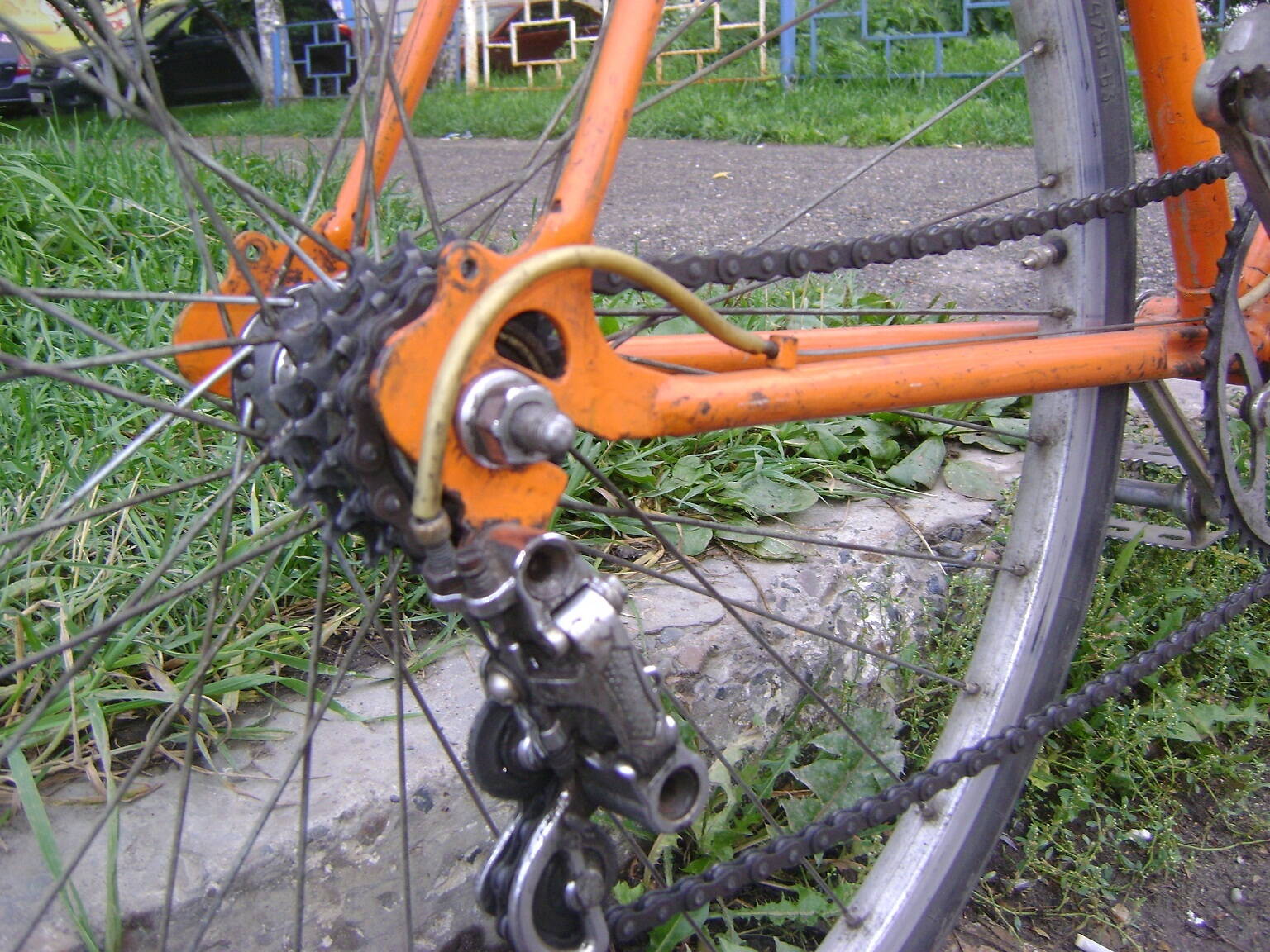

Подскажите пожалуйста какая длинна тормозных тросиков перед,зад,и задний переклюк ???
заранее спасибо!!! а и еще до кучи диаметр тросиков ,рубашек,и наконечников рубашек.

я беру стандартные китай. лишнее обрезаю. Только не вздумай покупать тросики на метр, на авторынке или еще где. Велотросики они иные. А то ко мне уже приходил товарищ, с тросиком в 3 метра купленным на авторынке :ROFL:
Диаметры никогда не мерял, они стандартные, равно как и рубашки.

Ну на самом деле тормозные тросики и рубашки к ним отличаются от тросов и рубашек для скоростей. Зайди в магаз и просто скажи что нужно 2 тормозных троса, один самый длинный (около 1,5 - 2 м) другой короткий (около 1 метра) с наконечниками под горные или шоссейные (зависит от того какие у тебя) ручки. Трос для переключателя у горников и шоссеров одинаковый, бери самый длинный что есть если для заднего переклюка. Рубашки если у тебя все бонки родные бери 1,5 метра тормозных и 1 метр на переключатель. Наконечники для рубашек считай сам по количеству стыков(Но! если у тебя родные бонки то в них наконечник не влезит.) Наконечники так же есть для тормозных рубашек и для переключателя скоростей.

Бонки родные, во такие и тормозные ручки хвз-шные с регулировкой
а если рассверлить бонки чуть побольше?

В родные бонки влезает только рубашка тросика переключения, тормозная, только со снятой пластиковой оплеткой. Я поэтому не колхозил с бонками ни чего.

ну вот и хорошо !!! так и сделаю , а то я переживать начал .
