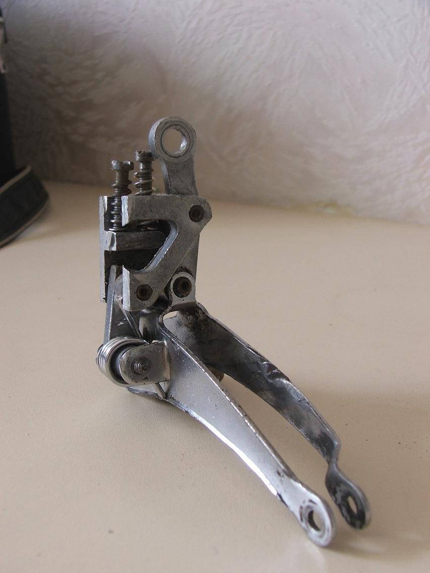

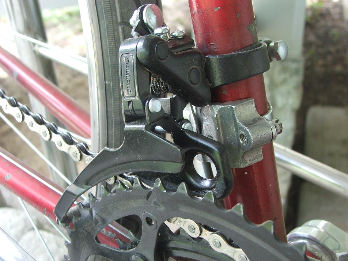

Походив по барабашке :lol: плюнул, поехал в магазин и купил каретку UN-BB26 и шатуны 050. Вкрутилось все - как родноеПерестала доставать передняя перекидка на большую звезду .. купил на барабане безымянный шимано за 20гр и очередной раз убедился, что в велосипедах я ничего не понимаю, на трубе болталась и оказалась без упора для рубашки.
Проявив чудеса вандализма, ножовкой, из старой перекидки был изготовлен упор :twisted: .. ну и резинку подложил - работает отлично.. заодно расклепал дужку и приделал винтик от старой.

- тросик переднего переклюка можно пропускать под кареточным узлом без рубашки - как правило, нормально он там шорхается и переключает... соответственно можно обойтись без упора.
нене .. чего то нехотелось
