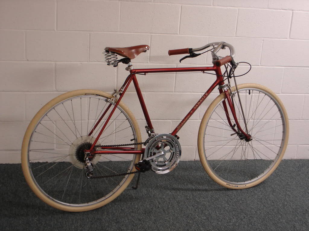

СообщениеДобавлено: 03.10.2013 10:33
О, я тут недорогую эстетику увидел - сразу Ваш Геркулес в будущем напомнил :)
