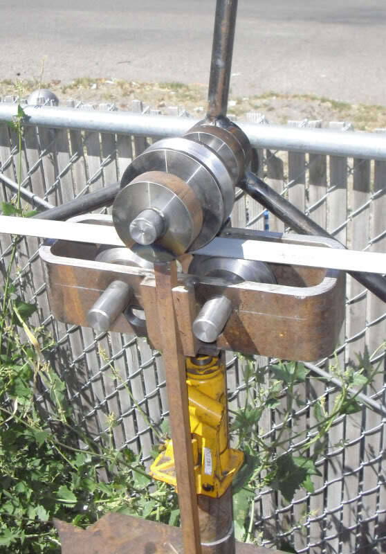

Автор:  kisa [ 26.09.2014 16:16 ]
Заголовок сообщения:  Re: Гараж Кисы
На вот этом вроде делали самопальный обод на большое колесо "Паука"..
Вложение
[ 118.67 КБ | Просмотров: 2895 ]
