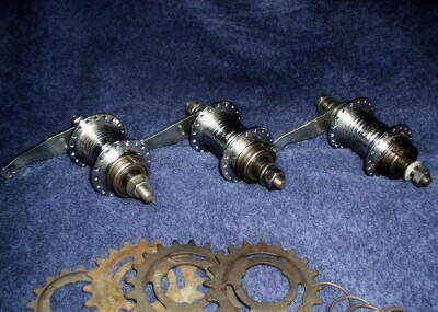

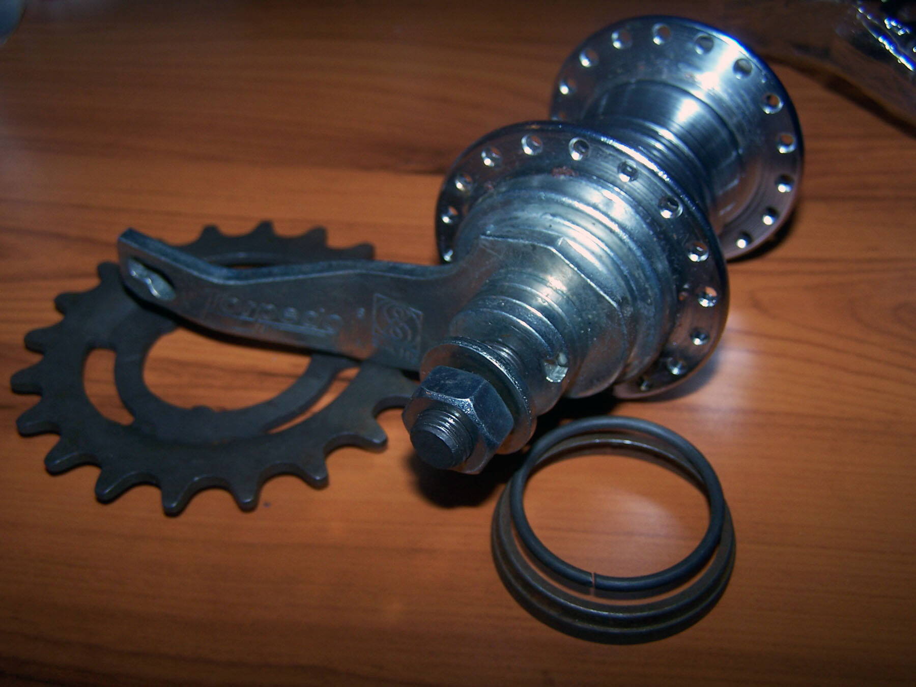

СообщениеДобавлено: 24.10.2014 21:53
Ой, удивил :lol: Вот я получил, так получил
DSCI0228.JPG [ 413.77 КБ | Просмотров: 5357 ]
И ещё такую (б/у)
DSCI0231.JPG [ 299.32 КБ | Просмотров: 5357 ]
DSCI0229.JPG [ 287.83 КБ | Просмотров: 5357 ]
:-P
И всё оттуда же :wink:

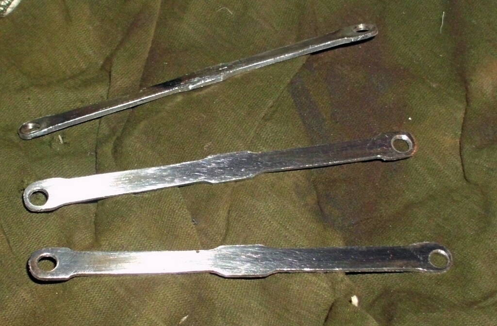

И ещё рукоблудие - изготовление хомутиков, которых нам бывает нужно много и разных хитрых форм - от самодельного звонка до всяких бонок. В данном случае, нужны были три строго одинаковых на проводку по верху рамы классического шоссейного заднего тормоза.
Ищут их-ищут, долго. Ещё и за три этих штампованых из жести фиговины денег просят неадекватных - дороже, чем бутылка пива за каждую! При том, что объективно они стОят, как две пивных пробки - если подумать о материалах и фабричных технологиях. Да в пробках требования к точности гораздо выше, между прочим, и покрытие хитрее. И поди найди, так что закатываем рукава.
Размер хомута, казалось бы, любой талантливый математик легко посчитает, если знает небольшую волшебную цифру
(это не вся, только первые 1000 знаков после запятой) 3,1415926535 8979323846 2643383279 5028841971 6939937510 5820974944 5923078164 0628620899 8628034825 3421170679 8214808651 3282306647 0938446095 5058223172 5359408128 4811174502 8410270193 8521105559 6446229489 5493038196 4428810975 6659334461 2847564823 3786783165 2712019091 4564856692 3460348610 4543266482 1339360726 0249141273 7245870066 0631558817 4881520920 9628292540 9171536436 7892590360 0113305305 4882046652 1384146951 9415116094 3305727036 5759591953 0921861173 8193261179 3105118548 0744623799 6274956735 1885752724 8912279381 8301194912 9833673362 4406566430 8602139494 6395224737 1907021798 6094370277 0539217176 2931767523 8467481846 7669405132 0005681271 4526356082 7785771342 7577896091 7363717872 1468440901 2249534301 4654958537 1050792279 6892589235 4201995611 2129021960 8640344181 5981362977 4771309960 5187072113 4999999837 2978049951 0597317328 1609631859 5024459455 3469083026 4252230825 3344685035 2619311881 7101000313 7838752886 5875332083 8142061717 7669147303 5982534904 2875546873 1159562863 8823537875 9375195778 1857780532 1712268066 1300192787 6611195909 2164201989

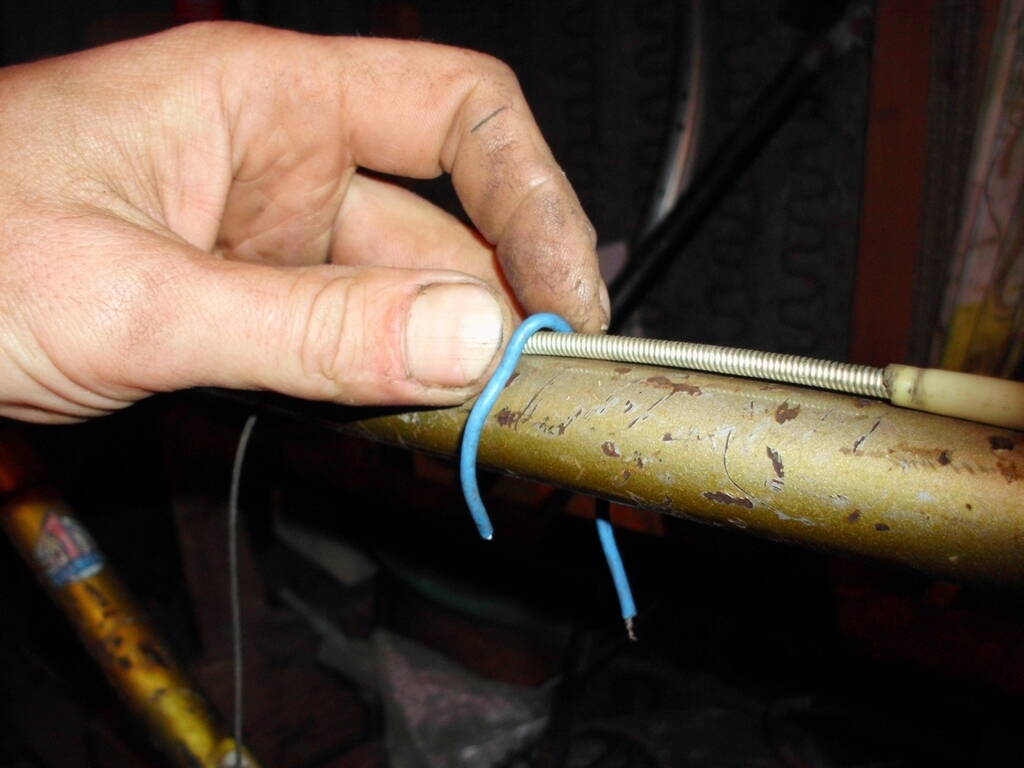

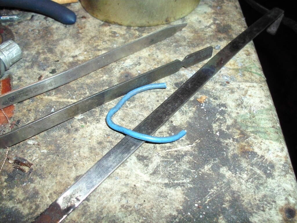

Но сложно учесть толщину заготовки и то, как конкретно она гнётся. Каким радиусом пойдёт изгиб в сложных местах - известно только богу и начальству... Вобщем, давно придуман эффективный способ (меня познакомили с ним, когда занимался художественной ковкой) эээ... натурного построения заготовки. Способ годится для любой хитрой формы хомутов, и чем форма дальше от простой квадратной или круглой, тем больше от него пользы.

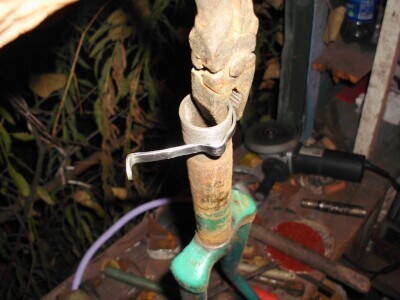

Складываем то, что мы должны стянуть хомутом так, как оно должно получиться, и делаем модель хомута из куска провода в пластиковой изоляции. Почему-то именно такой провод даёт самый точный результат даже заметно отличаясь от толщины заготовки.
DSCI0126.JPG [ 456.99 КБ | Просмотров: 5278 ]
Я решил, что отогнуть кончики хомута с отверстиями под прямым углом смогу достаточно адекватно, поэтому в модели они не учтены. Вот модель и мои заготовки - шампуры от какой-то старой электрошашлычницы.
DSCI0127.JPG [ 652.04 КБ | Просмотров: 5278 ]

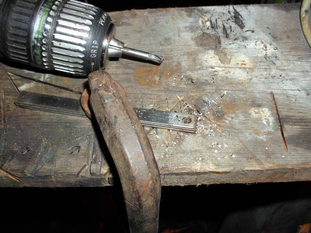

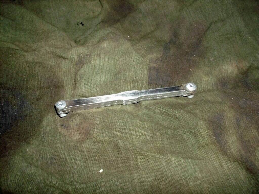

Распрямив модель, перенёс её длину на шампуры заготовки. Не забыл прибавить отгибаемые ушки с отверстиями под болты, нарезал заготовки по длине. Разметил и накернил отверстия на одной из заготовок.
Сложив аккуратно и чётко в пачку все три штуки, так пакетом и просверлил, следя, чтобы не было сдвигов (иначе всё получится ну очень некрасиво).
DSCI0129.JPG [ 584.47 КБ | Просмотров: 5278 ]
Если хомуты предполагаются простой постоянной ширины, переходим сразу к гибке.
Если нужна какая-то "фигурность", для дальнейшей совместной обработки заготовки скручиваются между собой по отверстиям. Перед этим нужно разнять их и очистить от неизбежно попавшей туда стружки и снять заусенцы вокруг отверстий. У меня под рукой заклёпки оказались ближе, чем нужные болты :D
Верхняя заготовка размечается, как нравится.

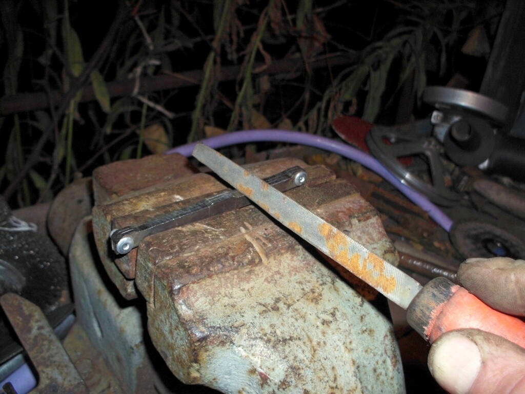

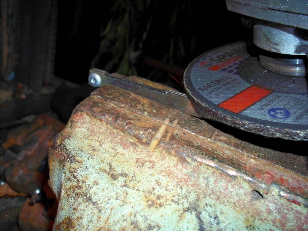

Пакет обрабатывается по этой разметке, грубо - болгаркой, точнее и тоньше - напильниками и надфилями.
DSCI0131.JPG [ 562.6 КБ | Просмотров: 5278 ]
DSCI0136.JPG [ 531.67 КБ | Просмотров: 5278 ]
При необходимости иметь отверстия в теле хомута (помимо концевых-затяжных), они сверлятся тоже в пакете.
Детали в пачке можно довести до высокой степени готовности
DSCI0138.JPG [ 652.72 КБ | Просмотров: 5278 ]
После разъединения пакета на отдельные детали их приходится совсем немного подчухать - восновном, удалить заусенцы. Перед гибкой удобно детальки отполировать - пока у них плоская форма. Проще потом подчухать пострадавшие при гибке участки, чем полировать целиком всю деталь хитрой конфигурации.
DSCI0139.JPG [ 524.28 КБ | Просмотров: 5278 ]

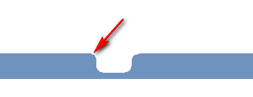

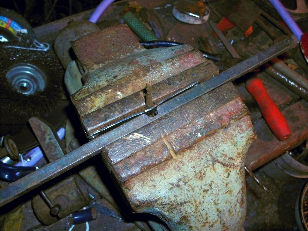

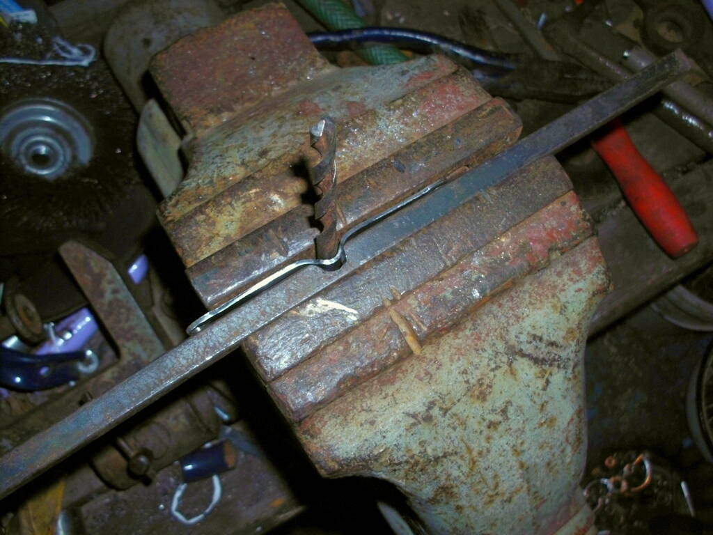

Для выгибания той части, что охватывает тросик, пришлось городить приспособу в тиски. Этот продукт нанотехнологий представляет собой в моём случае кусок 10-го квадрата (какой валялся) с выгрызенной по наитию выемкой. Кромки выемки закруглены - иначе деталь будет тяжелее формоваться и получит в тех местах совсем некрасивые следы.
sample.png [ 3.06 КБ | Просмотров: 5269 ]
Наноприблуда является матрицей, а пуансоном поработали свёрла, точнее, их цилиндрические части. Точно выставив в тисках матрицу, деталь и пуансон, формируем изгиб под трос. Предварительно маленьким сверлом для придания изгибу нужных направлений:
DSCI0140.JPG [ 617.67 КБ | Просмотров: 5269 ]
Окончательно, в той же матрице, сверлом примерно такого же диаметра, как трос в рубашке:
DSCI0141.JPG [ 574.82 КБ | Просмотров: 5269 ]
Такая двухступенчатая формовка позволяет точнее прицелиться приспособами и заметить ошибки в установке на ранних, исправимых стадиях. Да и заметно меньше усилий требует и форма чётче получается.

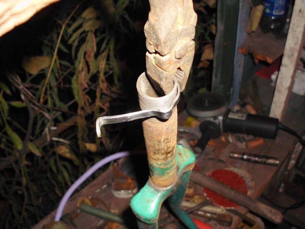

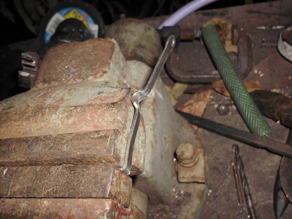

Теперь отгибаем затяжные ушки:
DSCI0142.JPG [ 544.42 КБ | Просмотров: 5269 ]

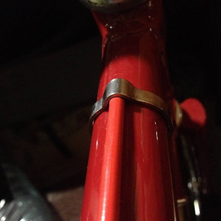

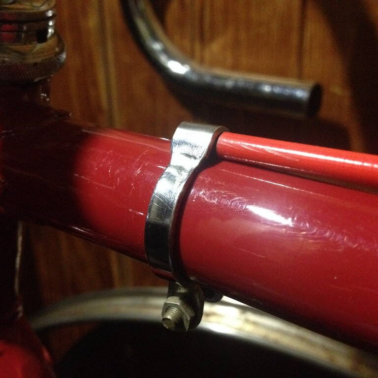

На трубе чуть меньшего диаметра, чем будущее место жительства хомута, формируем пофиль основной части хомута. Это удобно делать двумя парами плоскогубцев около среза трубы:
DSCI0143.JPG [ 505.46 КБ | Просмотров: 5269 ]

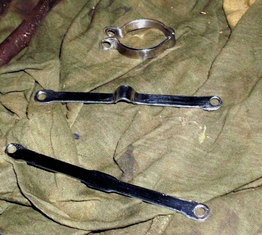

Ву-а-ля.
DSCI0144.JPG [ 575.14 КБ | Просмотров: 5269 ]
image-24-10-14-07-35.jpeg [ 142.55 КБ | Просмотров: 5269 ]
image-24-10-14-07-35-1.jpeg [ 117.02 КБ | Просмотров: 5269 ]
