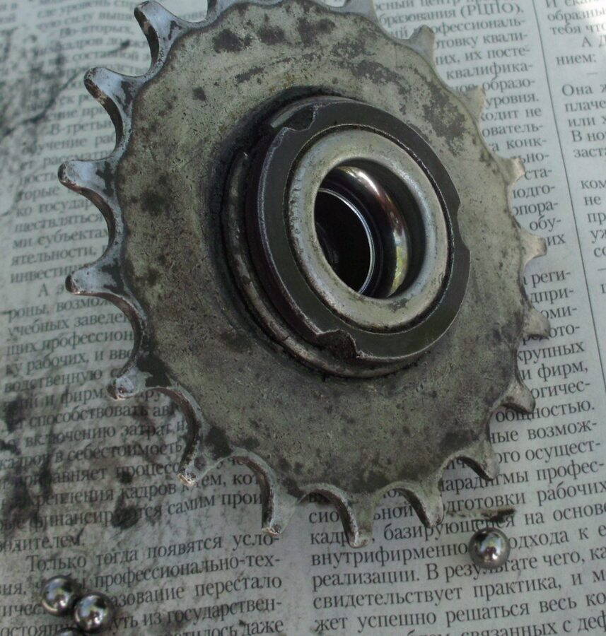

Автор:  Volosaty [ 30.05.2015 22:08 ]
Заголовок сообщения:  Re: Гараж Кисы
Kirill Yevtushenko писал(а)
Хз, самая живучая деталь из всех
третя підряд втулка, третій підряд вбитий конус. Решта деталей - в ідеалі.
Шарики нужны 6 мм
через раз доріжка дуже близько до краю конуса, 6,35мм в самий раз.
На великих конусах все якраз добре з 6мм, хоча трапляються конуси, куди 6,35 прямо просяться.

Автор:  kisa [ 08.06.2015 13:01 ]
По торпеде с убитыми конусами. Год назад, похоже, я правильно понял, в чём дело: viewtopic.php?f=31&t=160854&start=540#p1248357
Вот после примерно двух тыщ:
Вложение
[ 317.17 КБ | Просмотров: 3291 ]
Вложение
[ 154.73 КБ | Просмотров: 3291 ]
Видно, что расположение дорожек идеально, как и их состояние. Шарики 6,3 мм руляд. Но ТОЛЬКО В ЭТОМ ПОДШИПНИКЕ!
Автор:  Пафнутий [ 08.06.2015 13:19 ]
kisa
Это сильно упрощает дело, подшипники с такими шариками как оказалось - не дефицит, стоят копейки.
