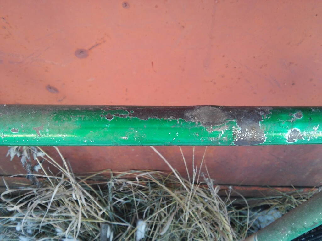

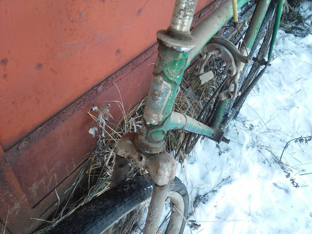

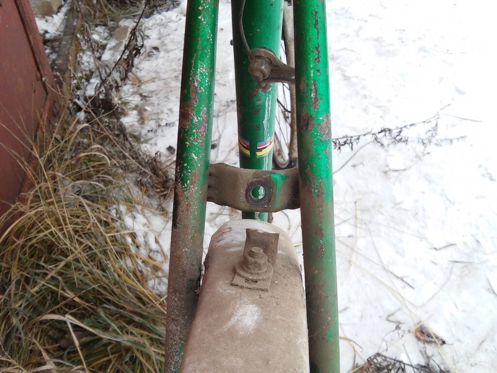

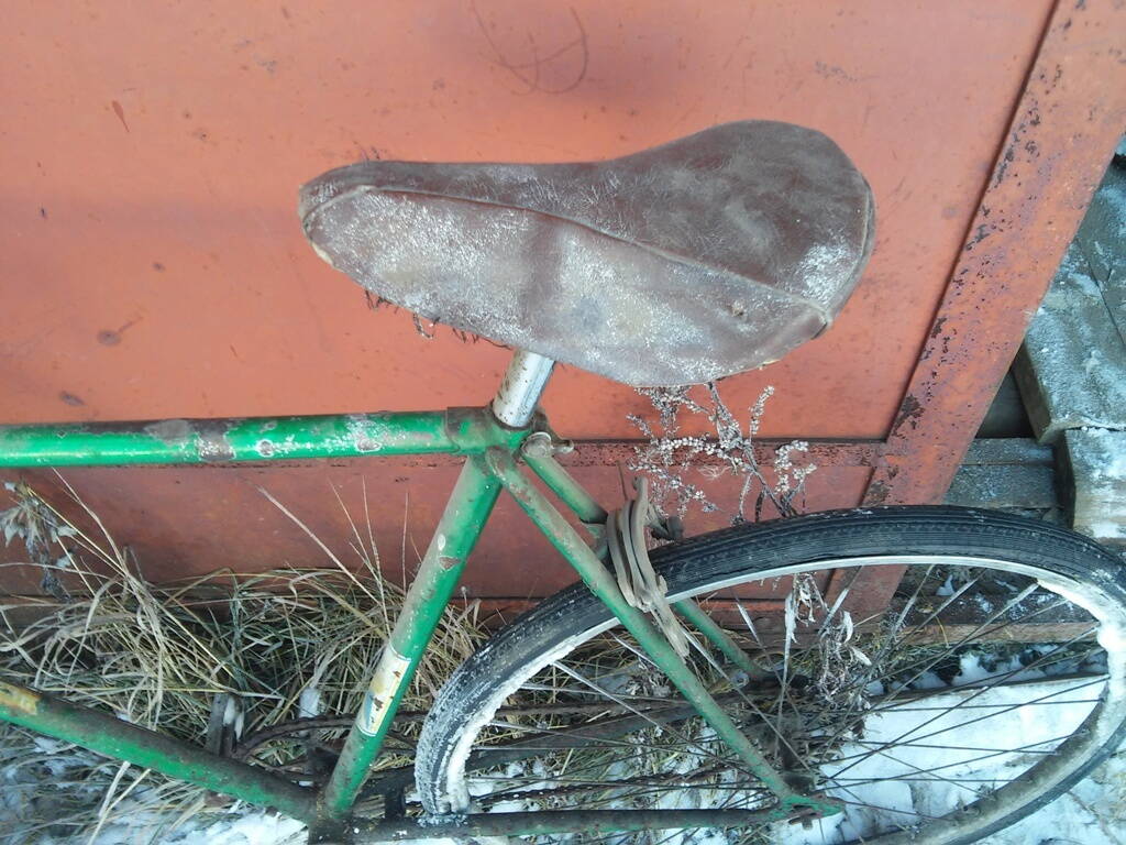

Извините что пишу в вашей теме, пока еще не достаточно материалу для создания собственной темы. В кратце о моих велосипедах имею:
1. Спутник В301 74 года, не родная вилка горб и мятина на раме (возможно вилку поставлю от спорта)
2. Спорт 542-01 76 года, передняя система под замену, задний мостик переварен криво, высверлена резьба под заднюю перекидку (скорее всего будет донором для спутника).
3. скорее всего турист 91 года. Пока скорее всего соберу на его раме 1 велосипед, знаю что год плохой но рама в отличном состоянии
Вопрос еще есть вот такой: на спутнике есть горбик, как исправить я у вас нашел, но есть вмятина на раме. она критична или можно ее за шпаклевать (или ее как то по другому выводить)? (рама спутника будет красится т.к задние перья в глубокой ржавчине и родную краску нет смысла оставлять)
Комментарий к файлу: Спутник, вмятина на раме

Автор:  kisa [ 25.11.2015 11:44 ]
Заголовок сообщения:  Re: Гараж Кисы
Михаил-35
Мне-то не жалко - на то и гараж. Просто потеряется потом. Но как раз уже на начало своей темы есть - чем предыдущий пост не начало?
Вмятину проще как-то зашпаклевать. Выправить-то всё можно, но стоит ли того гемора..

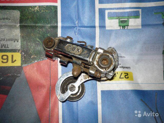

Еще тогда задам вопросик: какая задняя перекидка лучше раннего выпуска где буквы хвз в ряд прописаны или более позднего где эмблема упрощена (или еще какие есть)? Это на случай если придется искать вместо пензенской Велты.
Комментарий к файлу: Фото с яндекса

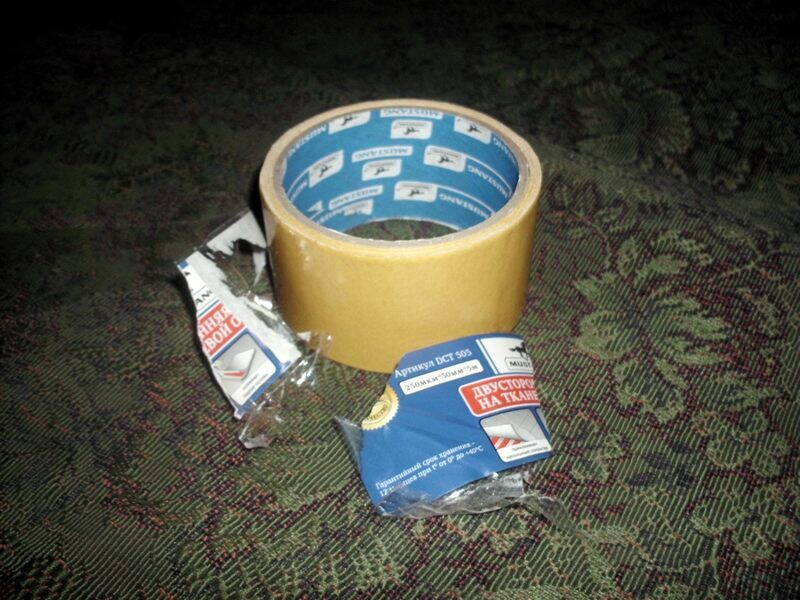

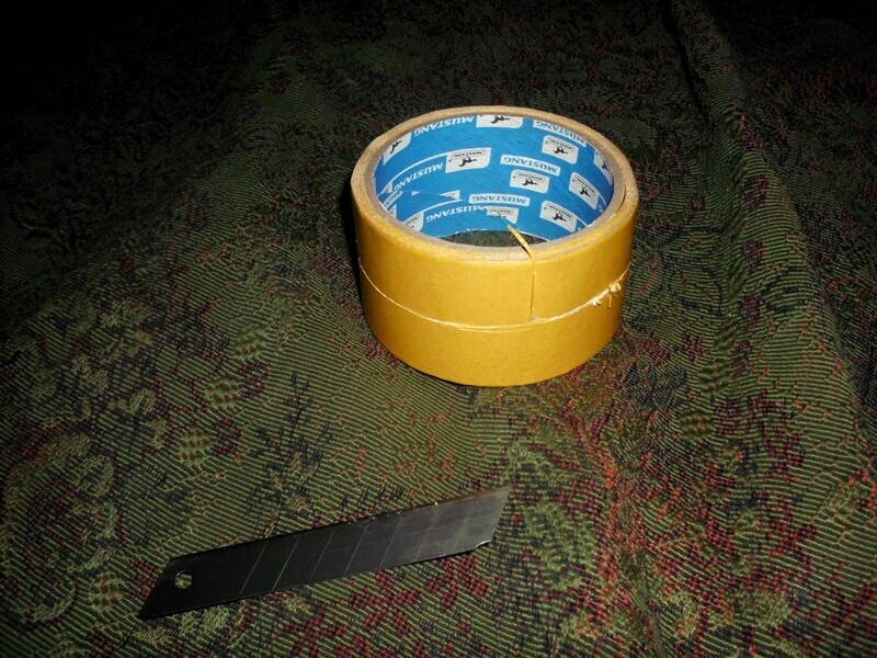

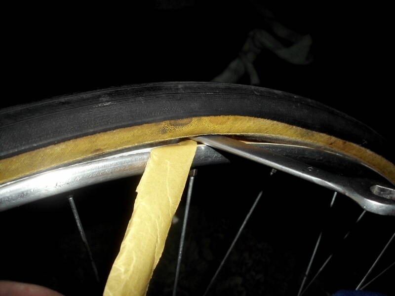

Короче, чуть ли не в ближайших хозтоварах приобрёл рулон ленты на тканевой основе 50мм х 5 м. За 30 грн. Это ровно на два велосипеда, т.е. 15 грн/велосипед, что почти в 10 (десять) раз дешевле особо специальной дешёвой ленты. Цены невеликие (если заказывать трубки, обычно удобно сразу заказать к ним ленту или клей, а не выделываться, как я), но каково соотношение?!
Вложение
[ 109.73 КБ | Просмотров: 2376 ]
Пакет разорвал до съёмки - хотелось пощупать. Материал очень липкий и пластичный. Для монтажа на колесо захотел распилить рулон пополам. Это сделать непросто - нож вязнет и липнет в клею. Тем не менее, у меня получилось сделать разрез неполный, но на достаточную глубину:
Вложение
[ 188.84 КБ | Просмотров: 2376 ]

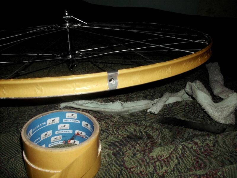

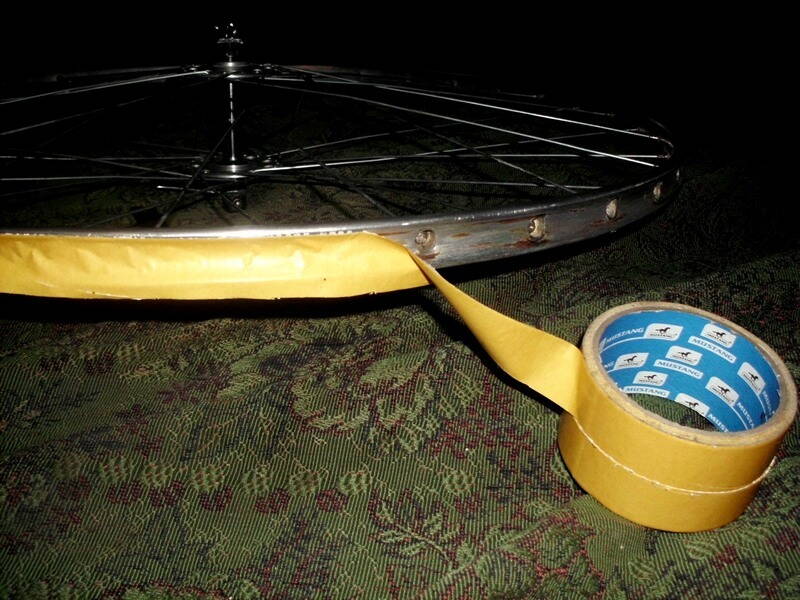

Приклеил скотч на колесо, ведя ровный его край по кромке обода. Начал от отверстия для ниппеля.
Вложение
[ 162.71 КБ | Просмотров: 2376 ]
Воздушные пузыри нестрашны. Они потом уходят - частично при проглаживании, полностью уже при склейке - скотч несколько пористый, воздух больше держит изолирующая бумага. Наклеил, прогладил плотно.
Вложение
[ 86.03 КБ | Просмотров: 2376 ]

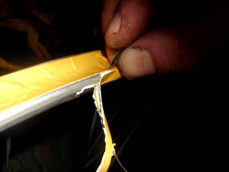

После этого нужно обрезать неровную широкую кромку, оставшуюся от грубой разрезки рулона.
Вложение
[ 174.68 КБ | Просмотров: 2376 ]

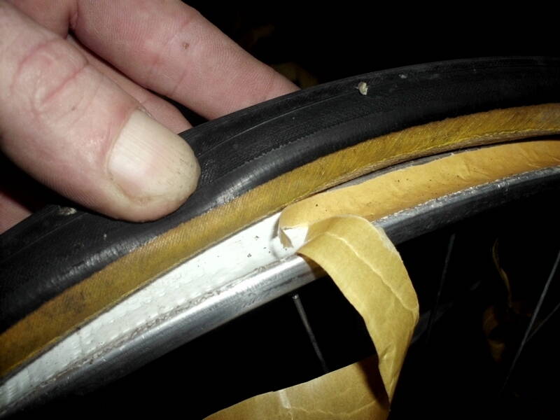

Около ниппеля с двух сторон удаляем изолирующую бумагу
Вложение
[ 110.33 КБ | Просмотров: 2376 ]

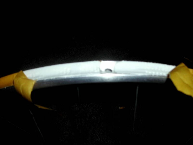

Надеваем слегка накачаную "до формы" шину на место поверх бумаги, но около ниппеля она уже приклеивается - сначала неплотно. Мои шины уже были надеты на колесо, но слышал, что совсем новые нужно как-то растягивать - пока ничего об этом не знаю.
Потом между шиной и ободом вводим что-нибудь (я использовал гаечный ключ), отводим им шину от обода и в этом месте вытаскиваем часть изолирующей бумаги. Делать это нужно небольшими отрезками. При этом несколько раз нужно менять "концы" бумаги, занимаясь ими попеременно, чтобы закончить работу в районе стыка обода, подойдя к нему с двух сторон.
Вложение
[ 189.27 КБ | Просмотров: 2376 ]
Иногда бумага обрывается - это не страшно.
Вложение
[ 255.12 КБ | Просмотров: 2376 ]
Получается сильнее оттянуть шину и подцепть ножом край бумаги.
После того, как шина улеглась на обод полностью, ещё есть возможность пройтись по кругу и подкорректировать её положение.
Потом накачал шины полностью, вкинул в раму и погнал тестить - даже фоток готовых колёс не сделал :D Ну уже потом, с велосипедом :wink:
Да, как принималось решение о пригодности древних однотрубок: Я натянул их на обода и аккуратно накачал до 9, 5 атм. Они выдержали, и было решено их оставить. Рекомендуемое в советской литературе давление в них для шоссейных велосипедов - 6...8 атм. Т.к. по отзывам, они держат давление недолго, решил качать до 8 - по идее, за день они не спустят ниже 6. А установлены будут на "музейном" велосипеде.
Возможно, для гражданского и авторского велосипеда возня со старинными однотрубками имеет смысл только для попробовать, а ориентироваться нужно на современные, новые однотрубки.
Вот, одна из них (с ГОСТом 79 г) уже долго не прожила :sad: , зато немного дала проверить этот вариант приклейки viewtopic.php?f=31&t=160854&p=1621362#p1621362
