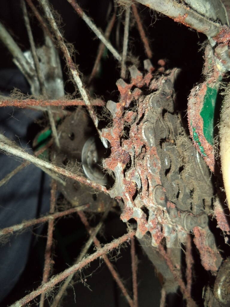

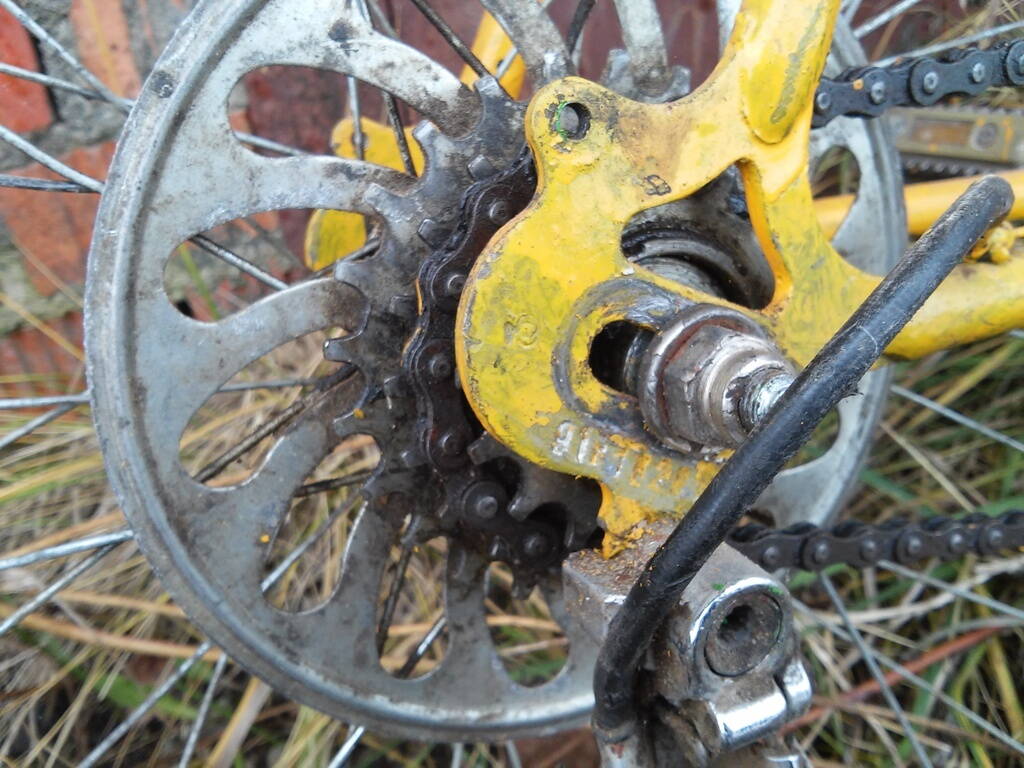

Добрый день, подскажите есть заднее колесо от туриста с 4-мя звездами и есть от спорта с 5-ю, какую трещотку лучше выбрать?? а то скоро доберусь до переборки и нужно сделать выбор. За количеством звезд не гонюсь, интересует надежность и ресурс. Сколько читаю форум, так и не нашел сравнения трещоток.

Зубья еще не считал, но интересует надежность. Фото приложу, желтый турист 91г там 4 звезды, зеленый спорт 542-01 76г там 5 звезд.
Еще прошу совета, если можно определить по фото состояние звезд.

Да звезды и там, и там качественные. Просто в туристовстой от 16 до 24 через два зуба, а пятерик шоссейный, том звездочки поменьше, а шаг 1 зуб вроде :wink:

По ресурсу и надёжности трещёток они одинаковы. Да и по остальному тоже. Втулка с высокими фланцами от стартона download/file.php?id=443533&t=1 круче и красивше. Некритично легче. Но и та, туристовская, совсем неплоха.
Так что действительно выбирайте, чего там про передачи ( я в этом не шарю) и по износу.
